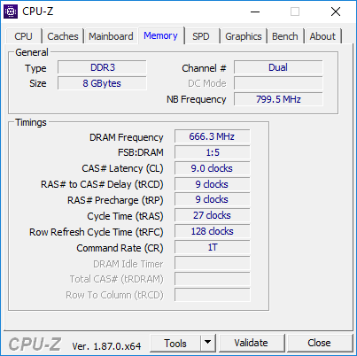

CPU-Z pokazuje w zakładce "Memory" > "Channel #" > "Dual". Czyli dual jest?

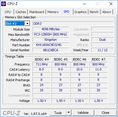

Nieustające problemy z pc od nowości-nikt nie dał rady ogarnąć.
Zrób screenshoty z cpu-z (alt+prtscr zrzuca tylko aktywne okno do schowka, w dellu to akurat kombinacja alt+Fn+F11 ale to laptop ;P) - chodzi o te kilka SS z zakładek: memory i SPD (dla każdego modułu oddzielny SS).
Co do obrazka powyżej nadal wolnej pamięci masz zaledwie kilkadziesiąt MB - czyli do pracy w ten sposób wciąż możesz użyć większej ilości pamięci niż obecnie masz zainstalowane (mogłeś kupić 2x 8GB Tongue no ale wiem, że wydawanie kasy z cudzej kieszeni jest dość łatwe Tongue nie pamiętam czy masz więcej niż 2 sloty, ale jeśli tak to dołóż jeszcze swój stary moduł - chwilowo stracisz dual, ale zobaczysz czy system użyje więcej).

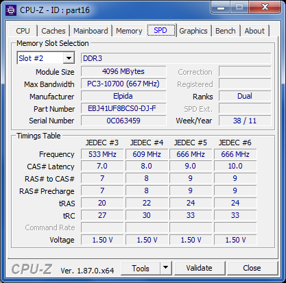

przykładowy zestaw SS wrzucam do załączników (to archaiczny laptop, ale memorki pracują w dualu w optymalny sposób, co objawia się informacją "dual symmetric", nieoptymalne konfiguracje to "single" lub "asymetric"; "dual rank" z zakładki SPD nie ma nic wspólnego z pracą w dualu)
Można też opublikować wynik online (przycisk validate), ale wtedy nie zawiera on wielu istotnych informacji
https://valid.x86.fr/yfsf3w
i ten sam sprzęt, ale inne pamięci (pracują identycznie, ale mają inne wpisy SPD screenshoty może później lub na docelowym sprzęcie)
https://valid.x86.fr/part16

szopen napisał(a):Zrób screenshoty z cpu-z (alt+prtscr zrzuca tylko aktywne okno do schowka) - chodzi o te kilka SS z zakładek: memory i SPD (dla każdego modułu oddzielny SS).
szopen napisał(a):nie pamiętam czy masz więcej niż 2 sloty
Mam dwa.

chodzą w dualu i w dodatku oba moduły są z tej samej partii
rozumiem, że intensywne testy przeszły "bez mrugnięcia okiem" Big Grin
mam starszy chipset, dlatego to u mnie wygląda inaczej
