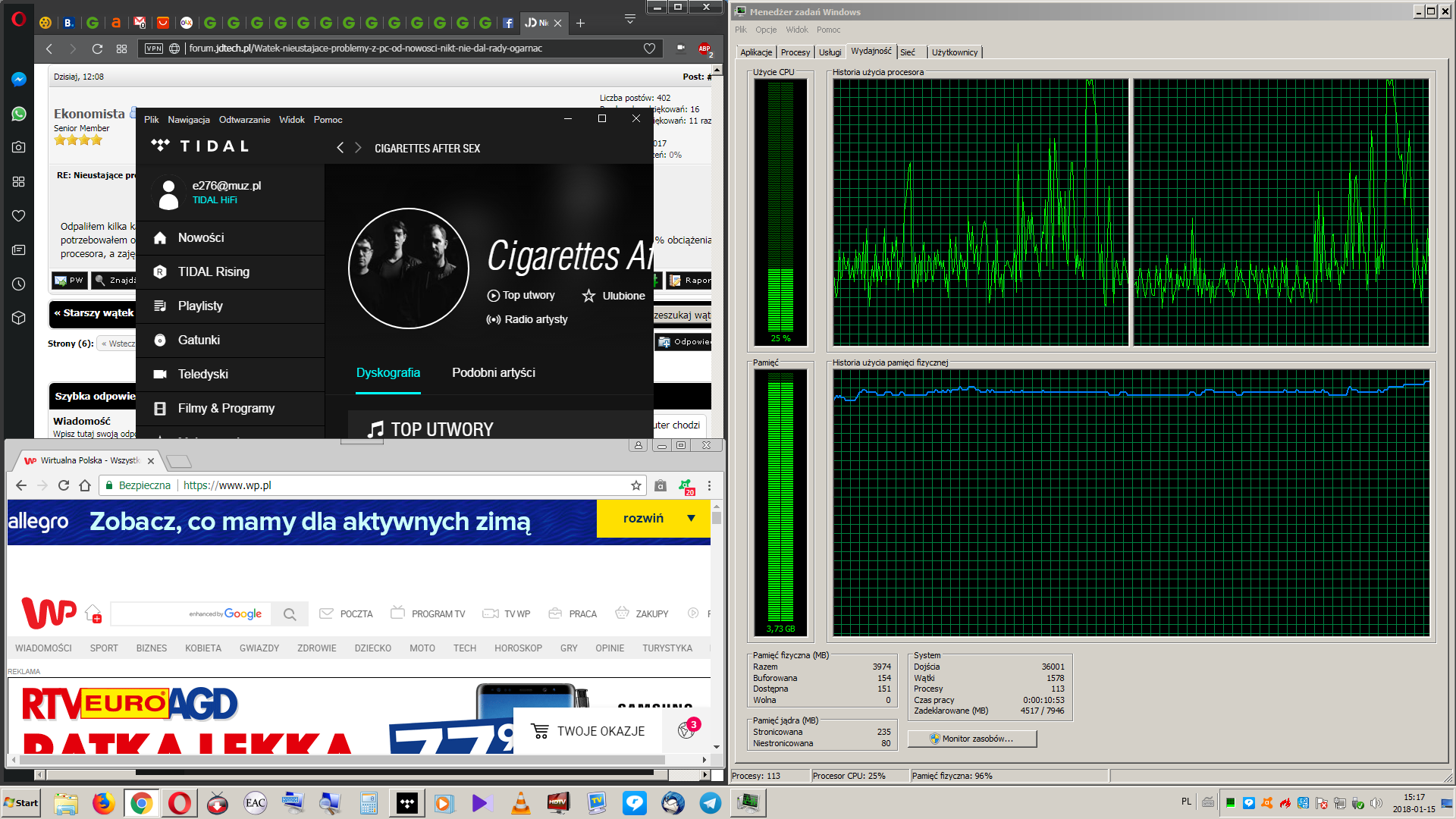

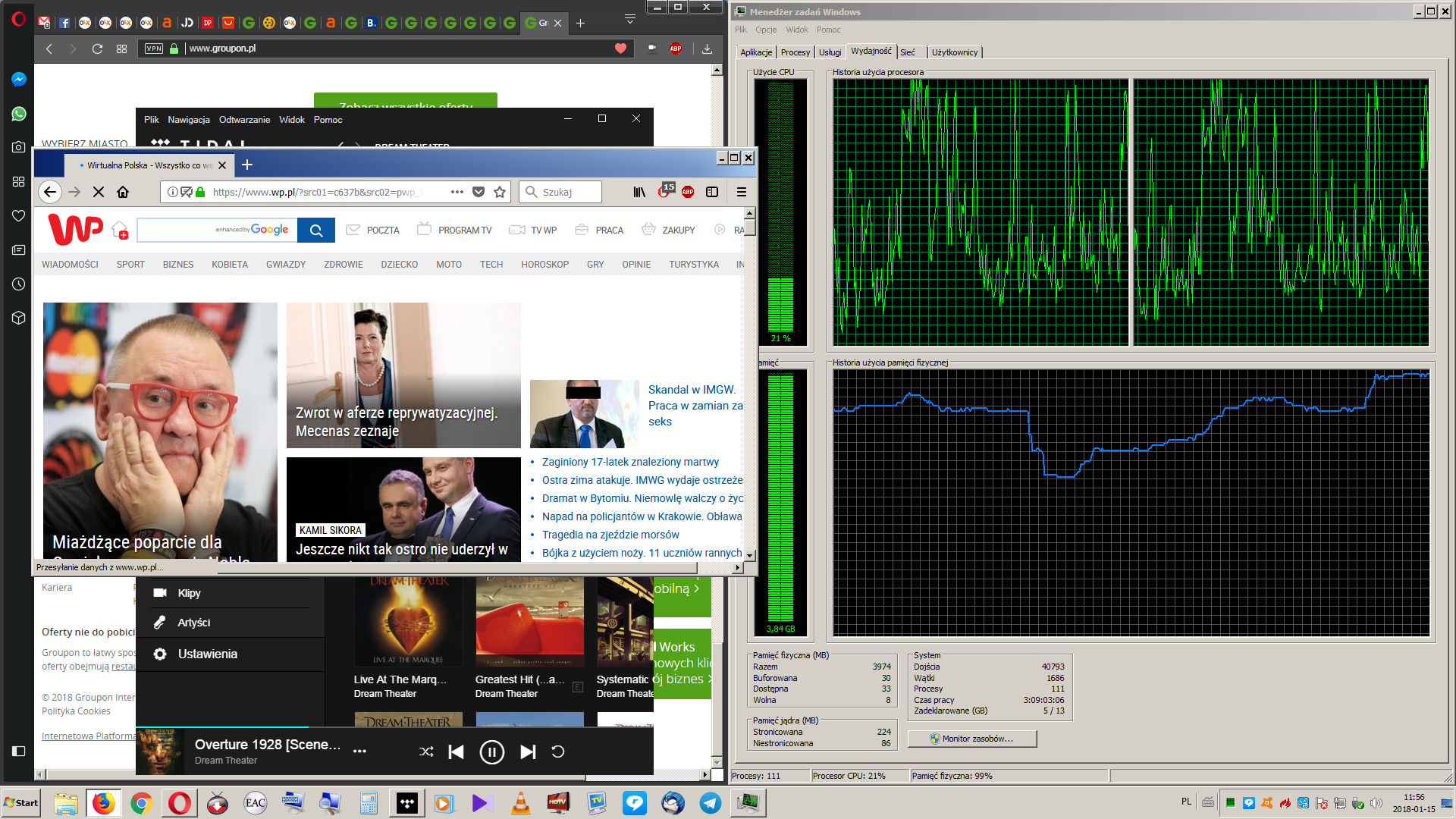

Od dwóch mcy mam inny zasilacz i się komp nie wyłącza, ale problem z usb się czasem pojawia (znikają czasem urządzenia). Ale od dwóch dni sama opera zrzera mi 2 GB zamiast paruset MB. Wyczyściłem wszystkie ciastka, historie i obrazy w pamięci podręcznej. Odpalam ją - niby ok, ale wystarczy odpalić 5 kart i jest to samo. Co jest?

aktualizacja? wirus? "lewy" plugin?
400MB/kartę to raczej sporo (nawet chrome zwykle mieści się w 200MB) ale zależy co przeglądasz Statystyki Folding@home |

Zajętość ram bliska maksimum to normalne zachowanie każdego zdrowego systemu operacyjnego. Patrz na zajętość ramu przez poszczególne procesy przeglądarki. Ale to też wiele ci nie powie, bo zwykle wychodzi wielokrotnie więcej, niż masz RAMu, ale większość się powtarza więc OS optymalizuje to robiąc im wirtualnie wspólną pamięć.
