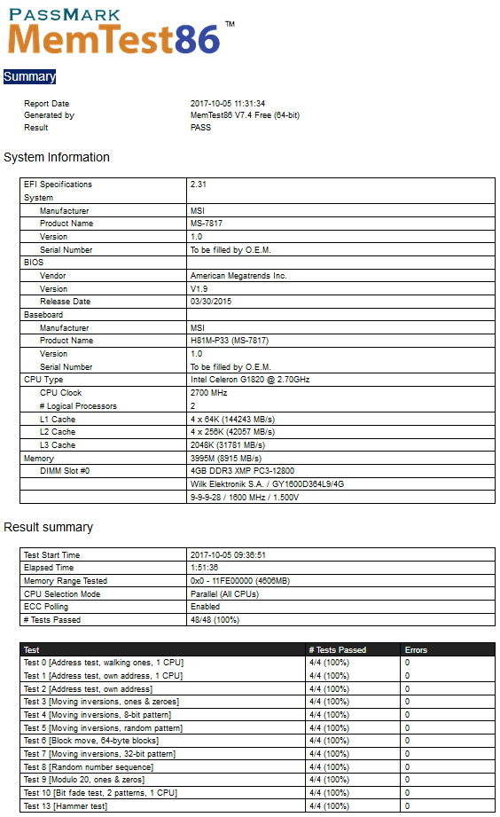

szopen napisał(a):zamiast tego proponuję kilka podstawowych testów:Zrobiłem ten test i po dwóch godzinach wyszło tak: Czyli RAM jest ok? K4r0lSz napisał(a):A UPS przypadkiem nie masz na zasilaniu?nie grzech1991 napisał(a):podałem Ci najtańszy-godny uwagi-dobry zasilacz.Supremo - ale który model? |

Ekonomista napisał(a):Czyli RAM jest ok?OK Statystyki Folding@home |
