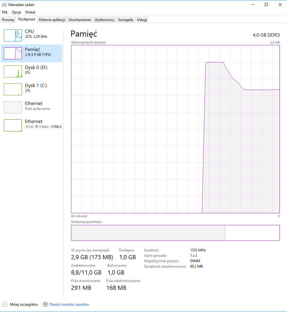

A nie wiem jak sprawdzić to w menedżerze, bo nigdy chyba całe 4GB nie zeszły.

Jeśli ktoś gra w gry to uruchamia MSI Afterburner i OSD pokazuje zajętość RAM.

01-03-2019, 11:00
Post: #70
| RE: Nieustające problemy z pc od nowości-nikt nie dał rady ogarnąć. | |||
01-03-2019, 14:06
Post: #71
Nie wygląda źle, choć trzeba jeszcze popatrzeć na zużycie SWAPfile, ale to już chyba nie tym narzędziem (kiedyś była taka info, teraz nie widzę).

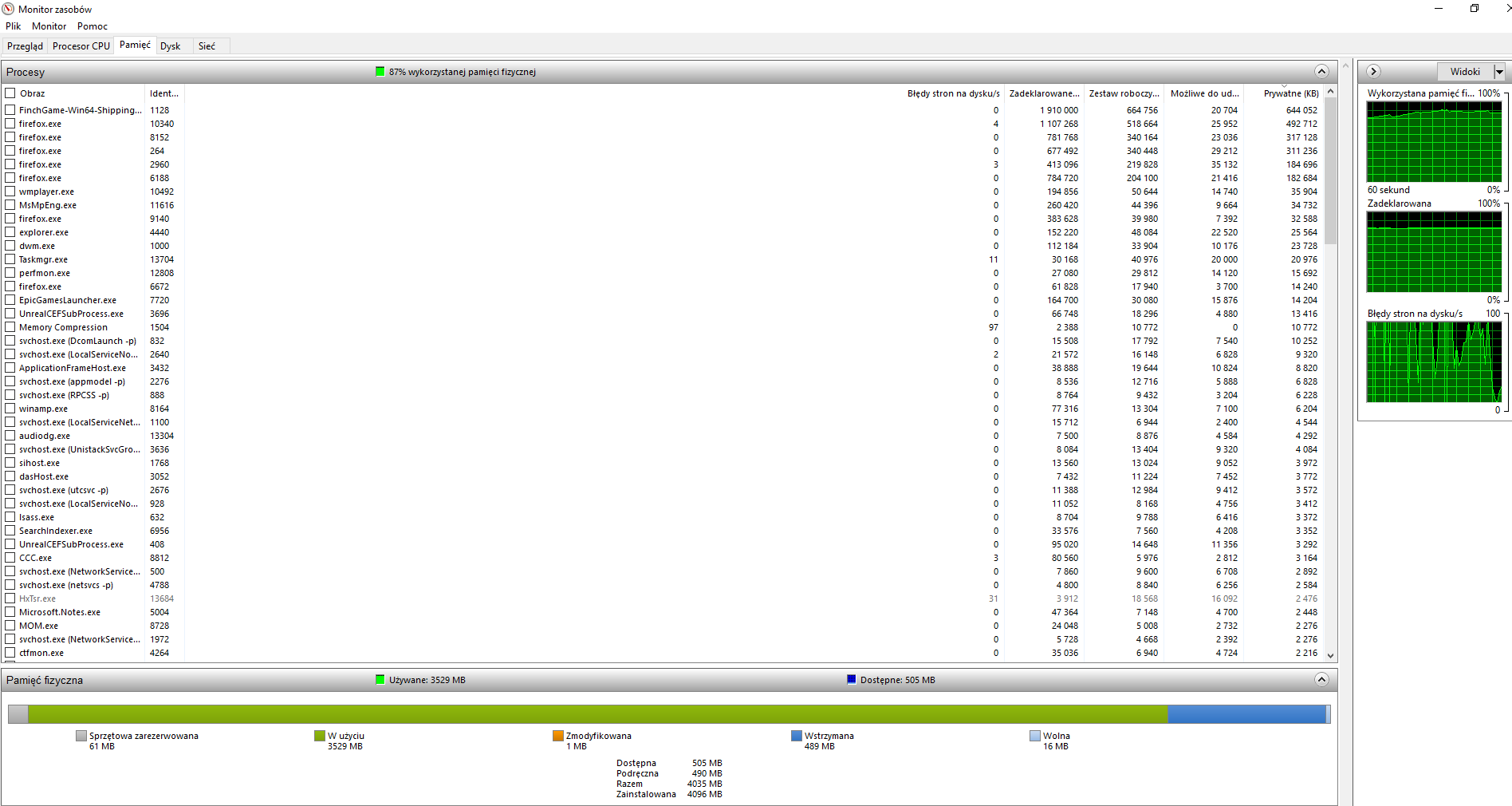

resmon.exe ?
ale nie wiem czy jest nadal w w10 Statystyki Folding@home |

nie szukaj swap, 16MB wolnej pamięci wskazuje na to, że szansa na wykorzystanie przez Ciebie kolejnego 4GB jest ogromna.
przypuszczalnie gdybyś miał więcej RAMu już w tej chwili miałbyś użyte ponad 4GB Statystyki Folding@home |
