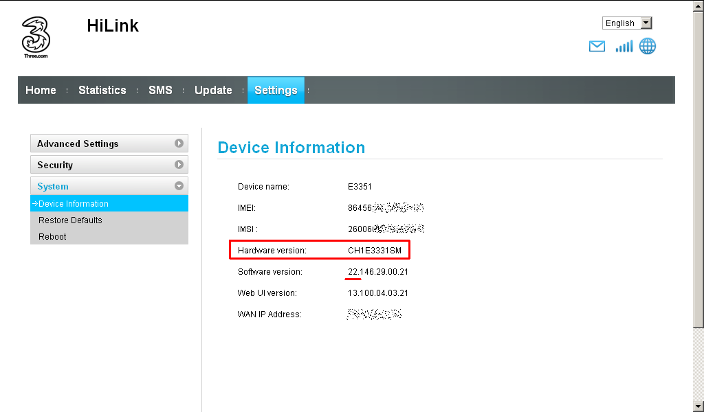

Dotarł. Ciekawostki 3:
1. Wysłany ze Szwecji. Instrukcja dołączona po szwedzku. 2. Model ma bran operatora Three - co ciekawe po włożeniu Aero2 linki wskazują do Three.uk, a logo na Three.com 3. Działa bez pudła z Aero2 po ustawieniu APN "dynamicznego" bez uprzedniej konfiguracji APN. Dokładne oznaczenie: E3352s-2 Rozmiar - nieco mniejszy od E369, czyli malusieństwo. Adres interfejsu HiLink: 192.168.1.1 (a nie 8.1, jak to teraz częściej się zdarza). Jakieś pytania? |

Lorek napisał(a):Jak dostane modem moge spróbowac z firmware chocby poniższym,biorąc pod uwagę wersję 21.146.07.02.900 to jest firmware nie-hilinkowe ten z aukcji to HiLink (fw 22.xx.xx.xx.xx) wygląda na to, że flaki są te same co w E3331 (ale mogą być różnice w torze radiowym) do tego fw, które w nim jest oryginalnie nie da się wrócić bo go po prostu nie ma w sieci… (więc trzeba liczyć się z opcją uwalenia modemu przez sflaszowanie) ja się jeszcze nie "nabawiłem" tym modemem, więc szkoda mi go uwalić szczególnie, że naprawdę wymiata w zastosowaniu mobilnym (z routerem TL-WR710 @ gargoyle by obsy) ba - biorąc pod uwagę cenę (29,90zł) i koszt przesyłki ze Szwecji (sam modem bez pudełka to 6,90zł, niestety jest to list zwykły, a zatem przesyłka nierejestrowana…) i nawet licząc się z brakiem gwarancji to: prywatnie uważam to znalezisko za "hit sezonu" w kategorii "tani modem 3G", szczególnie, że brak obsługi 2G jest akurat atutem w przypadku Aero2, więc podaję uniwersalnego linka umożliwiającego łatwe znalezienie aukcji tego modelu u tego konkretnie sprzedającego http://allegro.pl/listing/user/listing.p...id=2095414 (gdyby nie było aukcji z modemem, to prawdopodobnie akurat pojedynczy egzemplarz został właśnie sprzedany i trzeba zajrzeć za kilka godzin lub nawiązać korespondencję używając do tego platformy aukcyjnej) PS w związku z tym ten wątek podwiesiłem również jako przekierowanie z innego działu (gdzie też pasuje) i pozostałych moderatorów proszę o nie dotykanie opcji odpinania przygotowuję obrazkową instrukcję konfiguracji z Aero2, więc wkrótce będzie dostępna jako cykl załączników, póki co jednak biegnę szukać zasilacza do laptopa, bo obecny wyzionął ducha Statystyki Folding@home |

obiecana konfiguracja E3351 dla Aero2
1) świeżo po podłączeniu - brak profilu połączenia, webUI samo kieruje do "Profile Management" - wystarczy kliknąć 2) tworzenie profilu w 3 krokach (klikamy "New Profile") 3) standartowo roaming nie jest aktywny - mamy wybór - łączyć się ręcznie (przycisk "CONNECT") - lub włączyć stałą zgodę na roaming w "Connection Settings" - znów wystarczy skorzystać z zaproponowanego linku 4) włączanie roamingu 5) od tej pory HiLink będzie łączył się automatycznie (no oczywiście pozostanie nam wpisywanie kodów Captcha) E3351 + Aero2 i routery 6) w przypadku podłączenia HiLinka do routera (oczywiście jakiegoś obsługującego HiLinki) konfigurujemy go jak w przypadku kablowego połączenia czyli jako klient DHCP zazwyczaj na innym od domyślnego interfejsie (np. wan2 czy usb0 itp.) 7) ponieważ modem ma adres 192.168.1.1 a taki jest domyślny dla niektórych routerów (w tym dla tych pracujących pod kontrolą openwrt czy gargoyle), to musimy mieć router w innej podsieci, aby uniknąć konfliktu - proponuję adres LAN dla routera jako 192.168.2.1 (a osoby które wiedzą o co chodzi konfigurują w/g swojego uznania) 8) należy jeszcze ustawić adresy serwerów DNS ma serwery Plusa (zamiast domyślnego przydzielonego przez DHCP HiLinka 192.168.1.1) 212.2.96.51 i 212.2.96.52 zaktualizowałem również wcześniejsze posty i mam w planie jeszcze dorzucenie paru obrazków z kartą VM, a do pracy w Virgin Mobile również należy włączyć zgodę na roaming jeśli chcemy korzystać z zasięgu T-mobile (a chcemy, bo w zasięgu Playa jest za wiele dziur) oczywiście w przypadku obszarów przygranicznych lepiej jednak ją wyłączyć - jest ryzyko przeskoku do operatora zza granicy Statystyki Folding@home |
