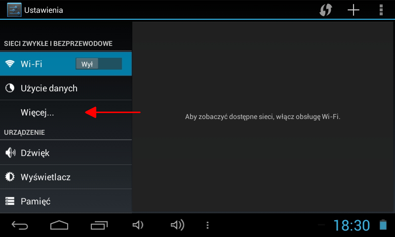

![]() Dziś otrzymałem modem Huawei E3351 od Pana ze Szwecji który handluje tym w bardzo dobrej cenie na popularnym portalu aukcyjnym, co do samej transakcji - polecam, doszło po dwóch dniach A teraz odnośnie modemu ![]() Czy działa na tablecie? Posiadam dwa tablety, Kiano SlimTab 8 i jeden z Manty, na obydwóch tabletach modem zadziałał z kopyta, bez żadnych problemów. Największa prędkość uzyskana na speedteście na tablecie to 18/6mbps, więc tragedii nie ma. Poniżej filmik jak modem radzi sobie na Kiano SlimTab8, specjalnie wybrałem stronę taką, a nie inną, gdyż jest ona naszpikowana grafikami itp. Całość działa bardzo przyzwoicie, mało płynne przewijanie wynika z faktu uszkodzonego dotyku w tablecie .Co do grzania się Po 4h pracy na modemie był on delikatnie ciepły, jednak nie gorący. W porównaniu do Huawei E169 którego po 10 minutach pracy nie dało się palcami dotknąć tutaj jest o niebo lepsza kultura pracy. Prędkość W centrum Mysłowic ok. 17:00 na karcie z Orange udało mi się osiągnąć szczytowo 21,2mbps / 7,5mbps, o godzinie 01:00 było to już 33mbps / 8mbps. Na starterze z Red Bull Mobile czyli zdaje się de facto Playu ok. 17:00 było to 20,5mbps / 6,5mbps, a o pierwszej w nocy 22mbps/7mbps Windows 8.1 / 10 Zarówno na komputerze z Win 8.1 jak i Win 10 modem zadziałał bez problemu, po podłączeniu szybka instalacja sterowników, minutę później już aktywne połączenie sieciowe. Ogólnie jako osoba nie potrzebująca prędkości LTE modem jest dla mnie w zupełności wystarczający i jestem mega zadowolony z zakupu ![]() Pozdrawiam! |

krix napisał(a):Posiadam dwa tablety, Kiano SlimTab 8 i jeden z Mantybyłoby fajnie gdybyś podał ich pełne modele oraz wersje systemu, bo wsparcie urządzeń typu HiLink (lub jego brak) może występować w zależności od wersji systemu a jeśli chodzi o tablety mogę potwierdzić działanie z "B-tab 9" zaktualizowanym do Androida 4.2.2 (na polskim rynku w oryginale to raczej egzotyka), czyli z Larkiem FreeMe 10.25 po sflaszowaniu do Androida 4.2.2 (pochodzącego od w/w, dzięki temu, że sprzętowo jest to zupełnie to samo) opis aktualizacji Larka w wątku: http://forum.jdtech.pl/Watek-lark-freeme-10-25 (którego "producent", a w zasadzie importer niestety olał wsparcie) dla wszystkich którzy nie wiedzą co zrobić, by zadziałał "z kopyta" na 4 obrazkach załączonych poniżej konieczne do wykonania kroki (poza samą konfiguracją HiLinka, ale to jakby inna para kaloszy, a opis jest na początku wątku) a na dodatkowym widok jak to wygląda po prawidłowej konfiguracji już po przydzieleniu adresu IP z serwera DHCP HiLinka (dla zaniepokojonych - na obrazkach część MAC-adresu celowo zamazałem, w rzeczywistości i tak każdy modem ma inny, a nie jest on dla nas specjalnie istotny) jeśli chodzi o używanie z Aero2 to jak dla mnie jest wysoce upierdliwe - w przypadku pracy w uśpieniu (np. w czasie słuchania radia) i przy braku ruchu sieciowego (np. po zerwaniu połączenia z powodu Captcha) system wyłącza zasilanie modemu… natomiast nie ukrywam, że ja generalnie uważam używanie tabletu przy którym plączą się jakieś kable za wysoce upierdliwe, a plączący się kabel USB OTG jest nie do uniknięcia przy podpinaniu zewnętrznego modemu USB, więc raczej dalszych testów z tym tabletem (ani z żadnym innym) nie przewiduję Statystyki Folding@home |
