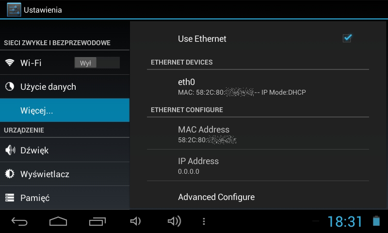

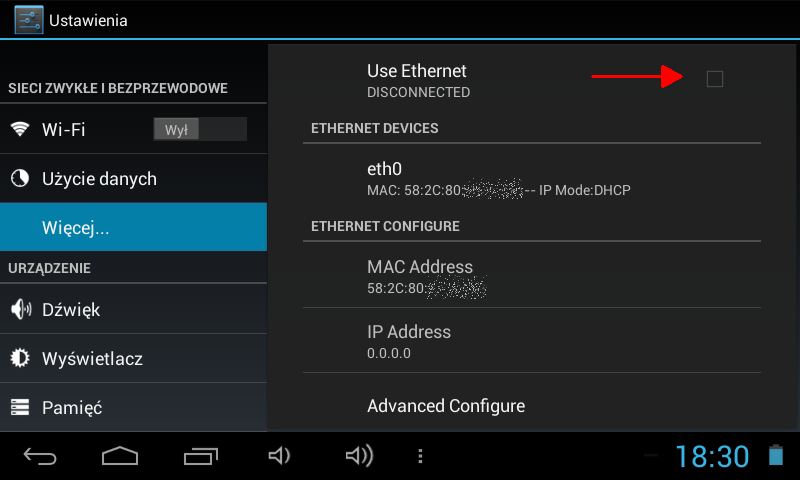

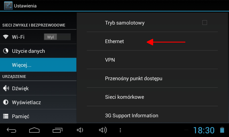

10-09-2015, 01:36 (Ten post był ostatnio modyfikowany: 10-09-2015 01:37 przez krix.)
Huawei E3351 (43,2Mb/s; HSPA+)
Witam Smile
Dziś otrzymałem modem Huawei E3351 od Pana ze Szwecji który handluje tym w bardzo dobrej cenie na popularnym portalu aukcyjnym, co do samej transakcji - polecam, doszło po dwóch dniach Smile
A teraz odnośnie modemu Smile
Czy działa na tablecie?
Posiadam dwa tablety, Kiano SlimTab 8 i jeden z Manty, na obydwóch tabletach modem zadziałał z kopyta, bez żadnych problemów. Największa prędkość uzyskana na speedteście na tablecie to 18/6mbps, więc tragedii nie ma.
Poniżej filmik jak modem radzi sobie na Kiano SlimTab8, specjalnie wybrałem stronę taką, a nie inną, gdyż jest ona naszpikowana grafikami itp. Całość działa bardzo przyzwoicie, mało płynne przewijanie wynika z faktu uszkodzonego dotyku w tablecie Sad.
Co do grzania się
Po 4h pracy na modemie był on delikatnie ciepły, jednak nie gorący. W porównaniu do Huawei E169 którego po 10 minutach pracy nie dało się palcami dotknąć tutaj jest o niebo lepsza kultura pracy.
Prędkość
W centrum Mysłowic ok. 17:00 na karcie z Orange udało mi się osiągnąć szczytowo 21,2mbps / 7,5mbps, o godzinie 01:00 było to już 33mbps / 8mbps.
Na starterze z Red Bull Mobile czyli zdaje się de facto Playu ok. 17:00 było to 20,5mbps / 6,5mbps, a o pierwszej w nocy 22mbps/7mbps

dla wszystkich którzy nie wiedzą co zrobić, by zadziałał "z kopyta" Big Grin na 4 obrazkach załączonych poniżej konieczne do wykonania kroki (poza samą konfiguracją HiLinka, ale to jakby inna para kaloszy, a opis jest na początku wątku)
a na dodatkowym widok jak to wygląda po prawidłowej konfiguracji już po przydzieleniu adresu IP z serwera DHCP HiLinka
(dla zaniepokojonych - na obrazkach część MAC-adresu celowo zamazałem, w rzeczywistości i tak każdy modem ma inny, a nie jest on dla nas specjalnie istotny)
