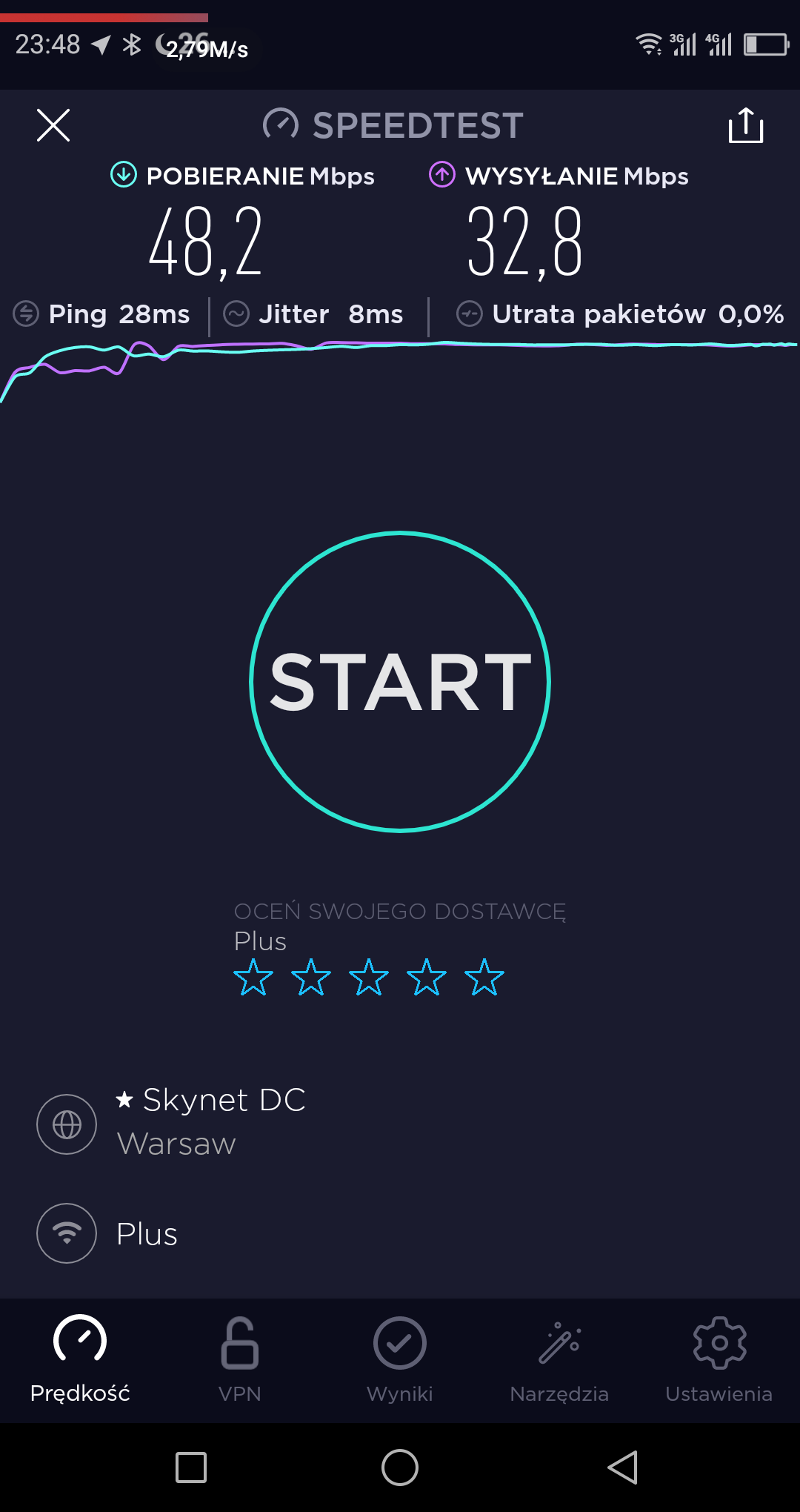

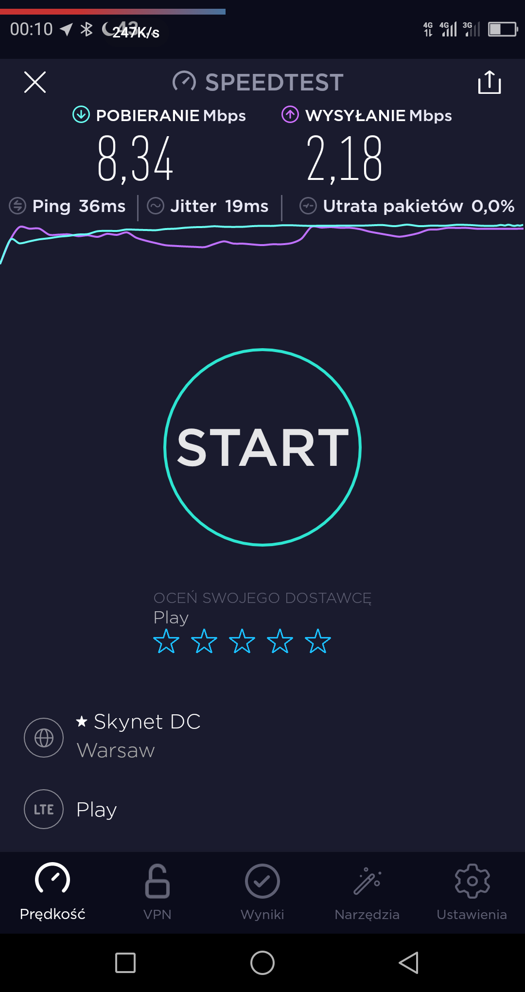

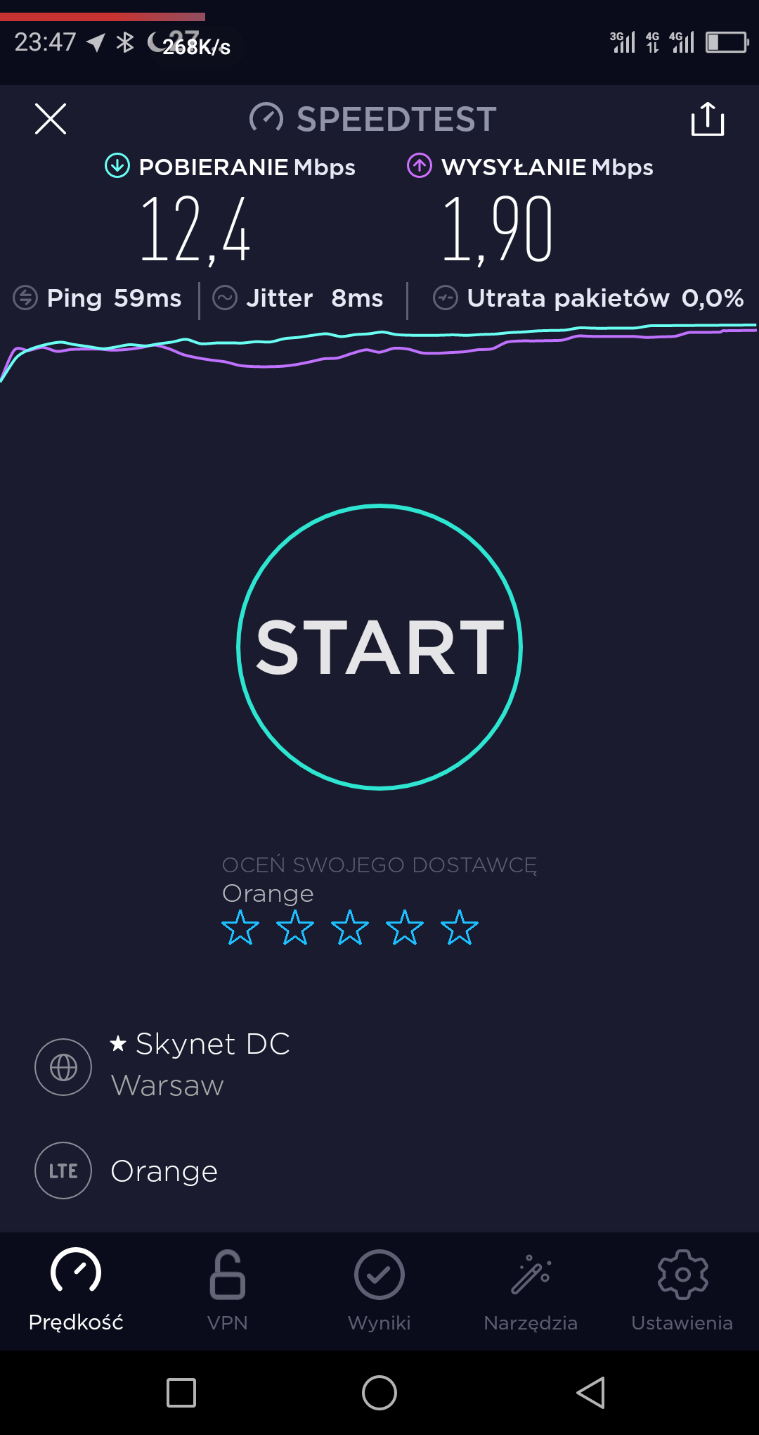

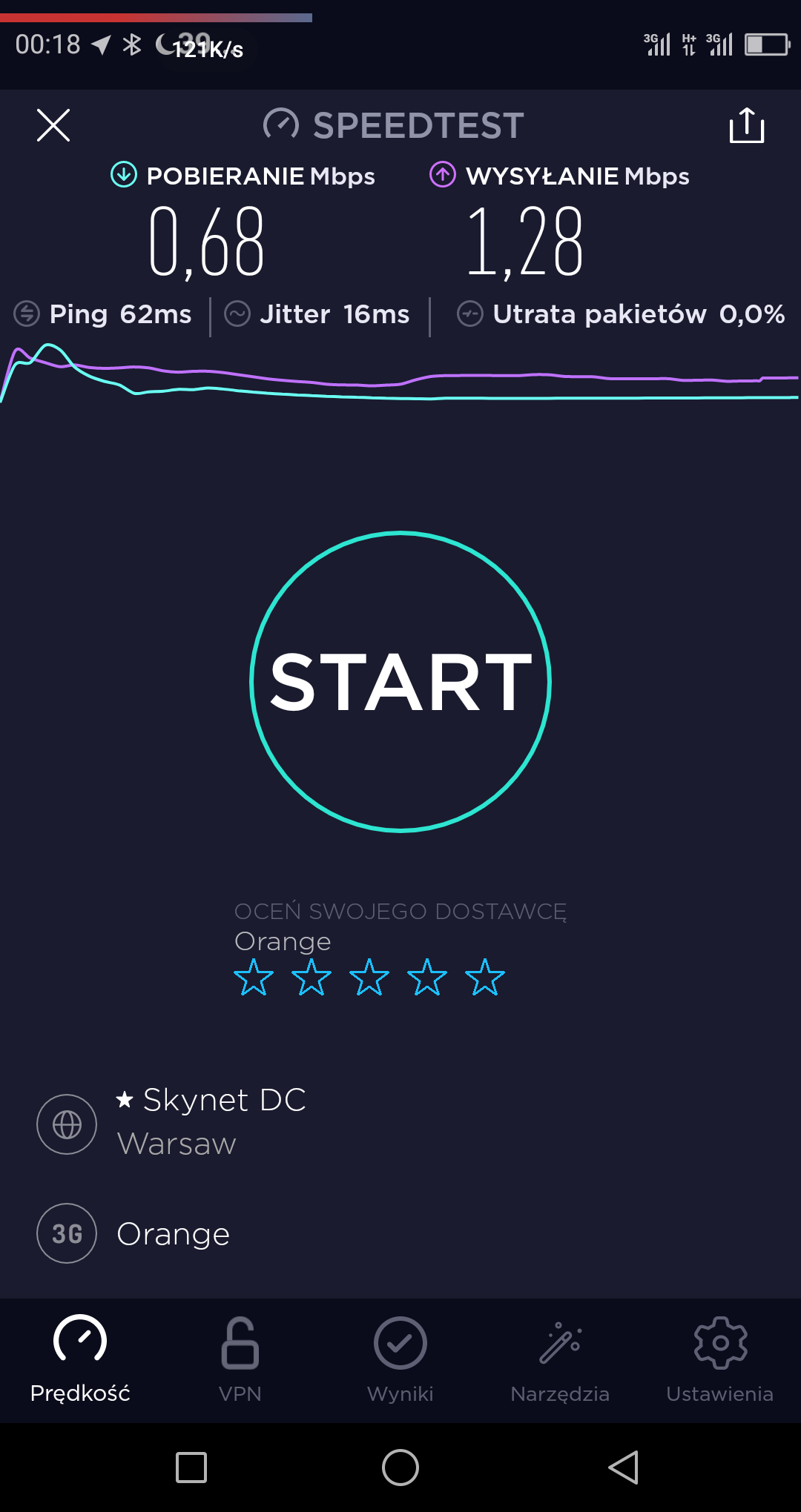

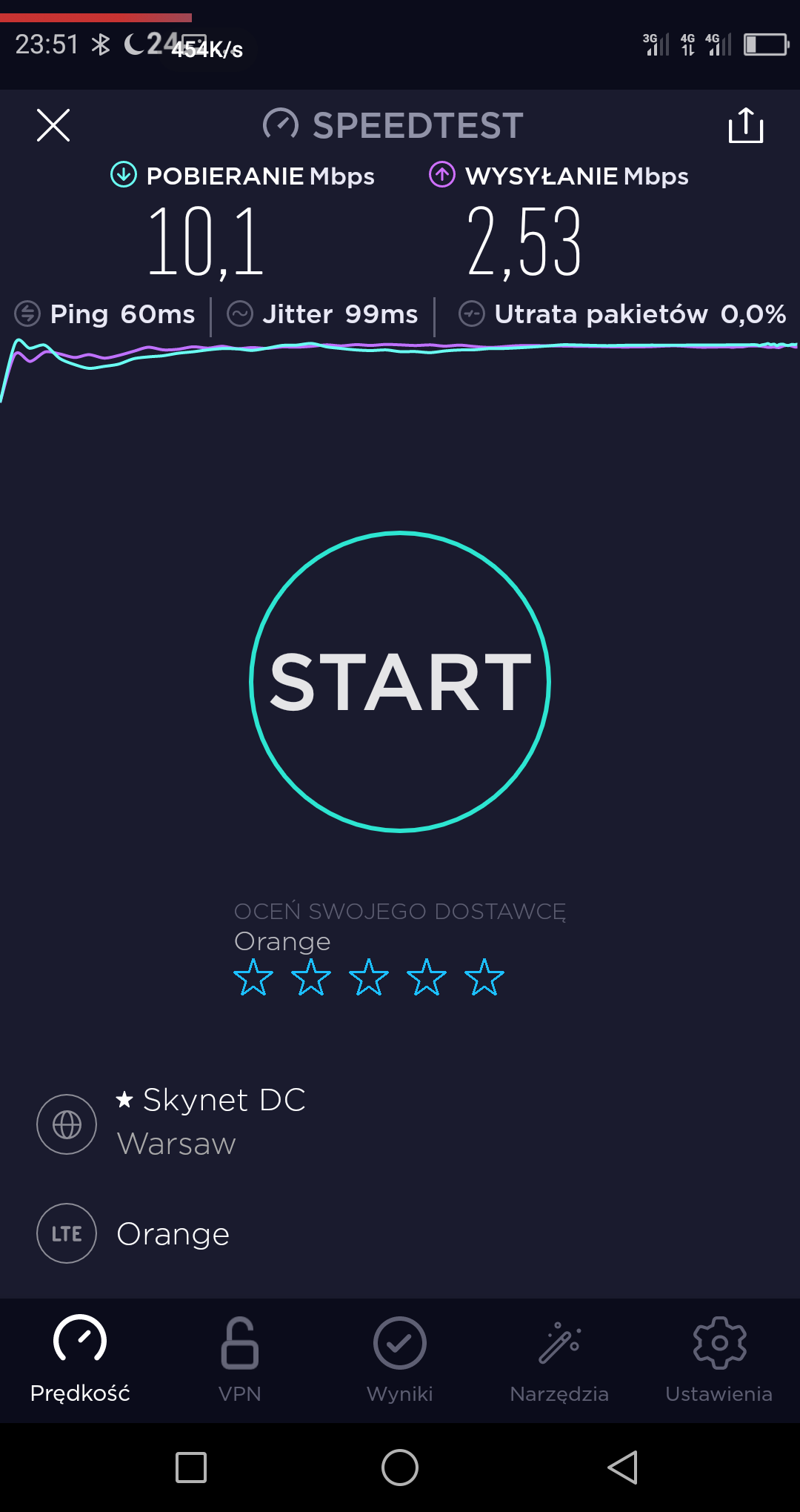

Alternatywa dla Huawei E3131
W kwestii cen - nie mam tyle wolnego czasu by zrobić poszukiwania za Ciebie - szukać okazyjnych cen na sprzęt używany musisz sam, podejrzewam, że to nie jest kwestia jednorazowej wizyty na portalach ogłoszeniowych, czy portalu niegdyś aukcyjnym (choć zajrzałem tu i tam, i bez poszukiwań musisz budżet zwiększyć 2x).
Sformułowałeś tak pierwotne pytanie, że wykluczyłeś moją odpowiedź (patrz wyżej) - oczywiście każdy modem LTE jest potencjalnie szybszy od E3131 o ile w miejscu instalacji szybkość LTE u tego operatora faktycznie osiąga ponad 10Mbps, nie pamiętam jak wyglądają osiągi tego routera, ale myślę, że coś ponad 10Mbps powinno być osiągalne, być może i 20Mbps jet możliwe, ale głowy za to nie dam. Swoją drogą w 3G, a konkretniej WCDMA da się wycisnąć ponad 10Mbps o ile tylko sieć operatora na to pozwala, chociaż kupno modemu 3G wyższej kategorii niż ma E3131 w dzisiejszych czasach nie ma sensu, ale w Orange bodajże na E3531 byłem w stanie kiedyś sporo przekroczyć i te 20Mbps ("kiedyś" i "Orange" to celowe podkreślenie, bo ich infrastruktura 3G umożliwiała naprawę spore szybkości down w czasach sprzed LTE, teraz po częściowym refarmingu może to wyglądać zupełnie inaczej, dlatego celuj w LTE). Ostatnio na modemach LTE kat. 4 w mojej okolicy uzyskanie sensownie wyższych prędkości ponad 10Mbps jest w zasadzie niewykonalne - dopiero z agregacją uzyskuję wyższe prędkości, ale B525 - czyli najtańszy sprzęt z agregacją 2-pasmową przekracza twój budżet jakieś 10x…, ale te operatorskie (kiepskie) możliwości w LTE powodują, że użycie sprzętu z agregacją ma sens . Może parę screenshotów rzuci więcej światła. Telefon z wbudowanym modemem LTE kat 4. dla porównania wyniki po przełączeniu modemu w tryb 3G (kategoria bodajże ta sama co E3131) Router Huawei B525 (w tej samej lokalizacji, celowo wybrany ten operator, który w LTE na sprzęcie kat. 4 osiągał o tej porze wyniki rzędu 20-30Mbps, czyli najlepsze ze wszystkich, jednego operatora pominąłem, bo jest mi z nim nie po drodze )Kolejność pomiarów dobrałem tak, aby chwilowe fluktuacje warunków otoczenia miały jednakowy wpływ na każdy z pomiarów (oprócz tych w 3G, gdzie wyniki sa i tak na tyle mizerne, że nie miało sensu kombinowanie, więc wykonałem je na końcu). I jeszcze jedna kwestia - pomiary systematycznie wykonuję do warszawskiego Skynet DC, bo domyślny serwer w ookla speed teście jest dobierany na podstawie najniższego pingu (czyli wygrywa ten który jest najbliżej w sieci danego operatora, co oczywiście nieco fałszuje wyniki w "lepszą" stronę, a mnie interesują wyniki możliwie najbardziej realne, a nie najwyższe). PS Jeśli masz telefon LTE, to przełóż do niego SIM z modemu (albo po prostu zmierz prędkości jeśli masz w nim kartę tego samego operatora). Statystyki Folding@home |
