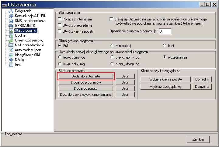

(21-11-2012 15:45)aero2 napisał(a):  Po tym jak usunąłem TNI, Aero2 na Mobile Partner działa idealnie.
jest to możliwe tylko w jednym wypadku - TNI zostało wrzucone umyślnie lub nie do autostartu (opcję prezentuje plik w załączniku) akurat jest to jeden z niewielu programów które nie mieszają samorzutnie w systemie
przy okazji jeszcze powstaje pytanie z jaką konkretnie wersją TNI miałeś problem?

(21-11-2012 22:28)szopen napisał(a):  jest to możliwe tylko w jednym wypadku - TNI zostało wrzucone umyślnie lub nie do autostartu (opcję prezentuje plik w załączniku) akurat jest to jeden z niewielu programów które nie mieszają samorzutnie w systemie
Brawo, tu trafiłeś. Oczywiście TNI był w auto starcie. Wersja ~3.65
