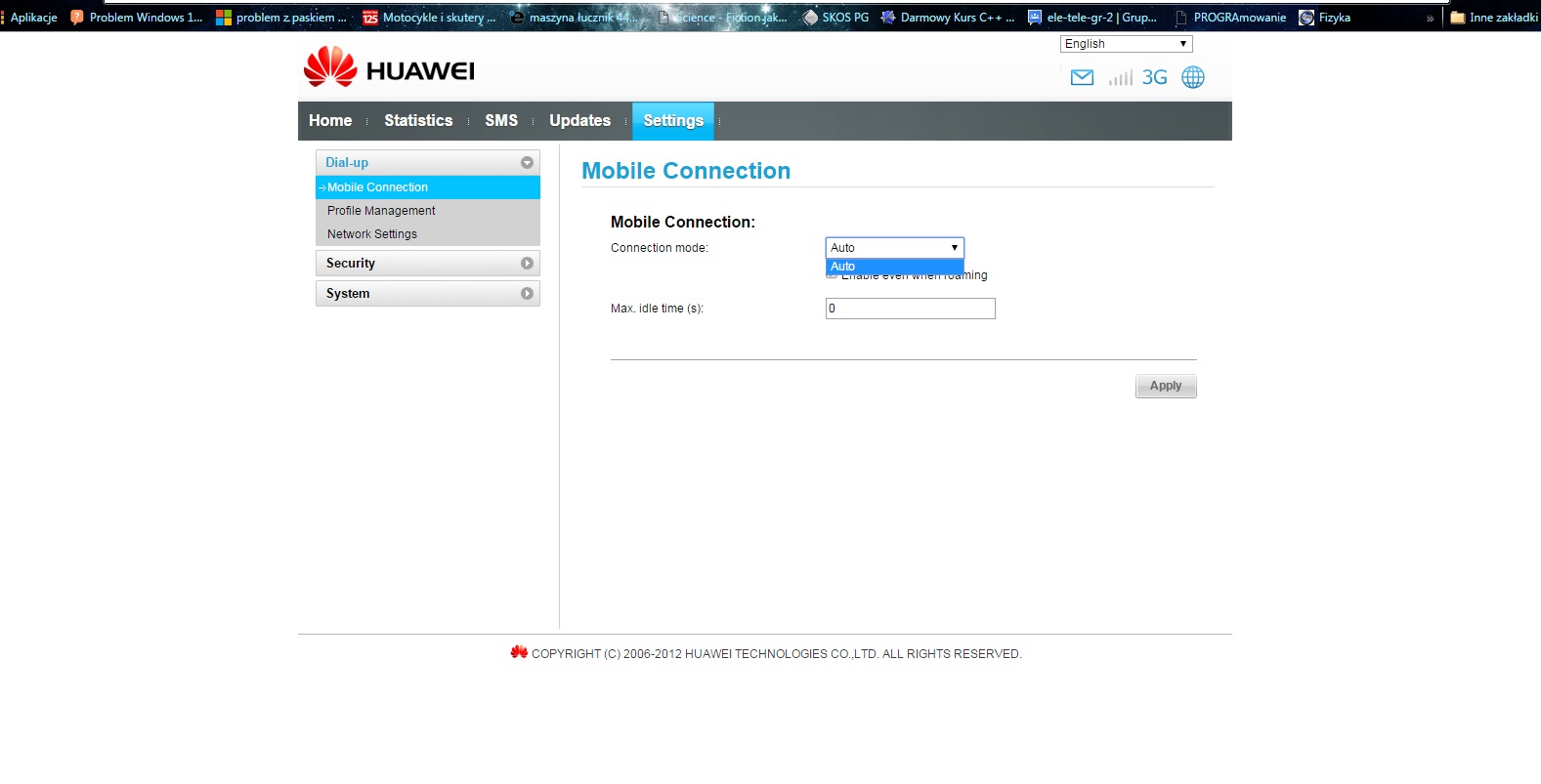

19-01-2016, 17:41
RE: Huawei E303s-2 zmiana hilink na normalny
    Dzięki wielkie za odpowiedz, ale tu pojawia się następny problem, nie mam wyboru manual, gdy rozsuwam listę. jest tylko auto Sad jak w załączniku
19-01-2016, 19:19 (Ten post był ostatnio modyfikowany: 19-01-2016 21:33 przez szopen.)
możliwe, że twoja wersja HiLinkowego webui nie ma tej opcji
możesz spróbować takiego triku - zmienić "max idle time" na 30 dać "apply"
(nie wiem czy wpłynie to na pojawienie się przycisków sterowania połączeniem ani czy pojawi się tryb manualny, ale czytaj dalej)
zadbać o całkowity brak ruchu między komputerem a internetem, przynajmniej przez 30 sekund (czyli wyłącz wszelkie komunikatory/autoupdate programów lub je po prostu zamknij itd., zamknij wszystkie karty w przeglądarce, oprócz oczywiście tej w której masz webui modemu)
modem po takim ustawieniu powinien sam się rozłączyć po 30 sekundach braku ruchu (ikona globusa ulega wtedy "wyszarzeniu") - masz czas na zmianę parametrów,
potem możesz ustawić znowu 0 aby modem nie rozłączał się przy braku ruchu
PS masz "nieprzeczytane" SMSy w skrzynce odbiorczej (miałem o tym napisać i zapomniałem - ikona koperty)
aby stały się przeczytane trzeba kliknąć w skrzynce odbiorczej każdy, który ma ikonę zamkniętej koperty tak by zmieniła się w otwartą (albo je usunąć)
19-01-2016, 20:58 (Ten post był ostatnio modyfikowany: 19-01-2016 21:03 przez adamos11.)
Dzięki, powiem tak. Pomogłeś wiele Smile) Nie pomogło nic zmiana czasu bo i tak modem sobie sam zmieniał go w automacie na 0. Ale pomogło wyłączenie "Enalble even when roaming" (ledwo widoczny napis na ostatnim załączniku). Pojawił się wtedy na stronie głównej przycisk ROZŁĄCZ i mogłem zmienić ustawienia. Ustawiłem 3g only. Nawet po przestawieniu ustawień czas był 0 Big Grin zobaczymy czy to pomoże, niestety problemy z modemem to chyba gubienie zasięgu bo z błękitnej diody robi się zielonkawa. Wtedy nie działa nic, a wcześniej działało chociaż wolniej. Dziwię się bo czasem w ustawieniach modemu jest brak zasięgu a dioda jest błękitna i net działa. A czasem jest tak ze zasięg jest a dioda jest zielona i neta nie ma. A czasem jest zielona i jest net. dziwny ten modem Big Grin
