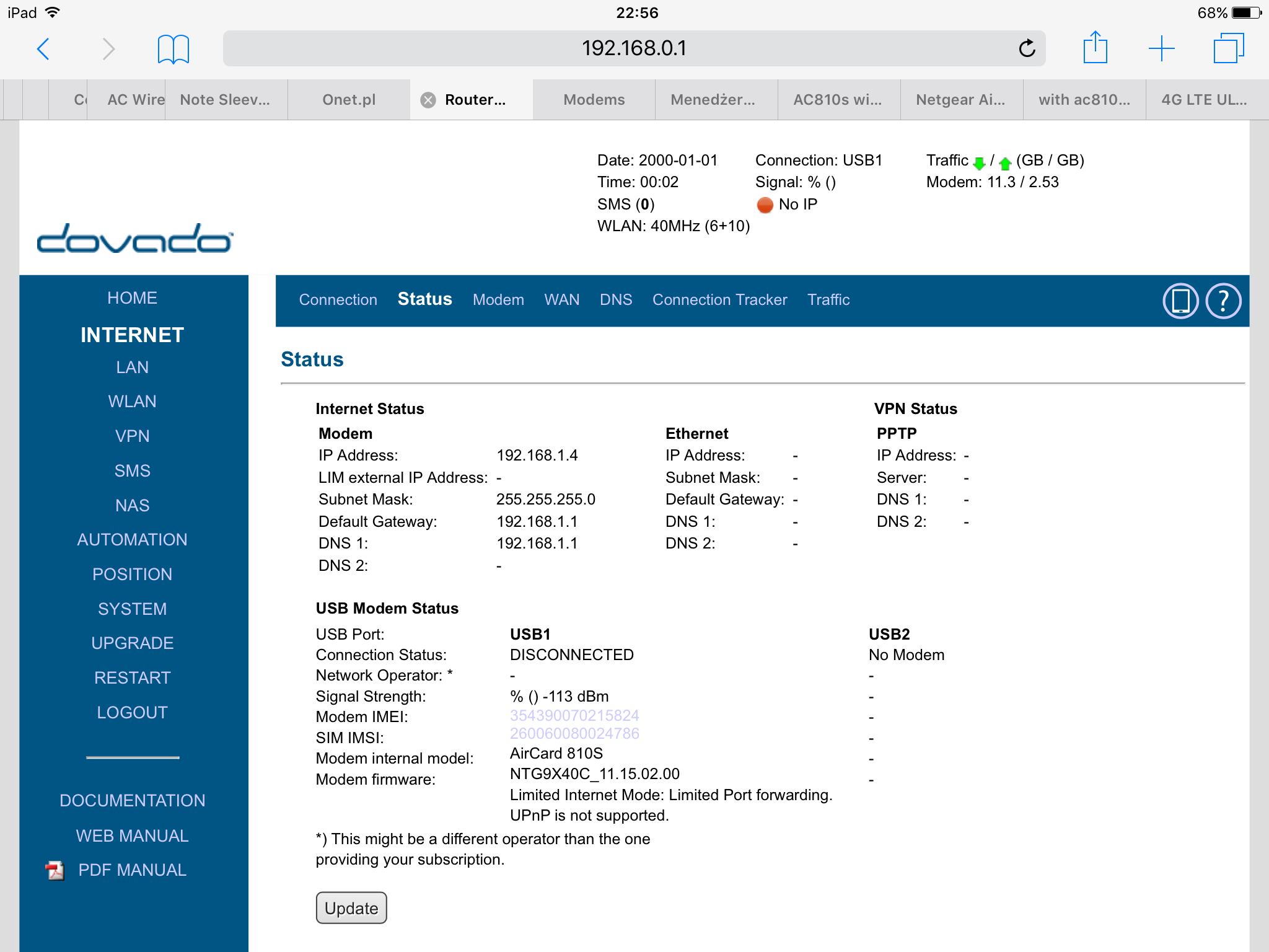

Witam.
Czy ktoś z was używa takiego zestawu? Moje połączenie nie działa. Na stronie dovado jest napisane że ruter wspiera netgear-a ale z australijskiej sieci Telstra ( ja mam z Play). Może tu jest kłopot? |

nie sądzę, aby ktokolwiek z tutejszych bywalców tego forum używał (naprawdę mocno zawyżona cena jak na modemo-router mobiulny zaledwie 4 kategorii LTE), ale na postawie tego co pokazałeś podejrzewam, że zestaw jest niepoprawnie skonfigurowany
podejrzany jest inny adres bramy 192.168.1.1 a inny modemu 192.168.1.4? proponuję zrobić takie kroki 1) odłączyć modemo-router od routera 2) zresetować dovado do ustawień fabrycznych 3) zmienić adres IP dovado na 192.168.10.1 (tak widzę, że obecnie jest to 192.168.0.1 który niby nie powinien wywoływać konfliktu, ale nie znam historii konfigurowania, więc proponuję adres który na wstępnie nie będzie w konflikcie z niczym) 4) dopiero po restarcie dovado podłączyć netgeara i spróbować autokonfiguracji "modemu" w dovado PS gdy netgeara bezpośrednio podłączysz do komputera to jaki ma on IP oraz jakie adresy od niego otrzymujesz? (IP komputera i bramy) Statystyki Folding@home |

W komputerze po podłączeniu jest tak:
Adres IPv4 192.168.1.4 Serwery DNS IPv4. 192.168.1.1 Brama domyślna IPv4. 192.168.1.1 Maska podsieci IPv4 255.255.255.0 |

on działa w trybie LIM, więc trzeba zaznaczyć support w ustawieniach modemu.
Ponadto nawet w manualu, jak szopen napisał. Musi być inna sieć. Jeśli masz np. modem 192.168.0.1 to router ma mieć 192.168.1.1 - bez tego nie będzie działać. Miałem tak na ZTE MF823. |

no i masz internet,
bo 46.112.254.46 to user-46-112-254-46.play-internet.pl więc połączenie z internetem jest Statystyki Folding@home |

ale nie musi widzieć modemu, skoro obsługuje go w trybie LIM (czyli jako podłączenia do innego routera lub hilinka)

No i według statutu internet powinien być, ale go nie ma. Przy próbie otwarcia jakiejkolwiek strony, otwiera się strona konfiguracyjne dovado.
