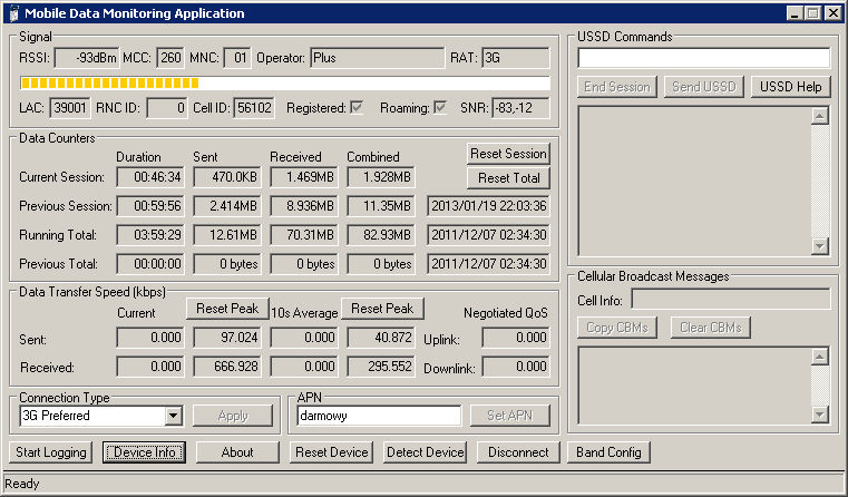

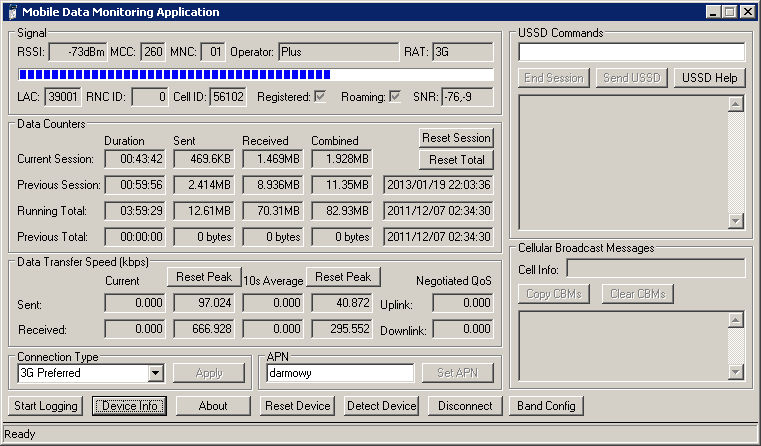

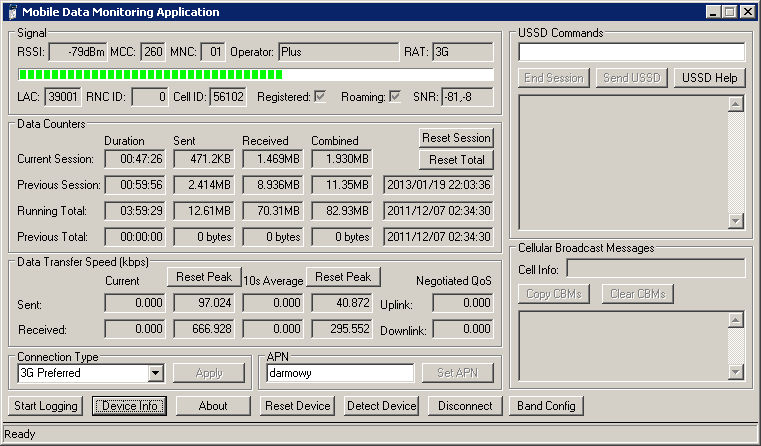

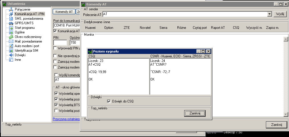

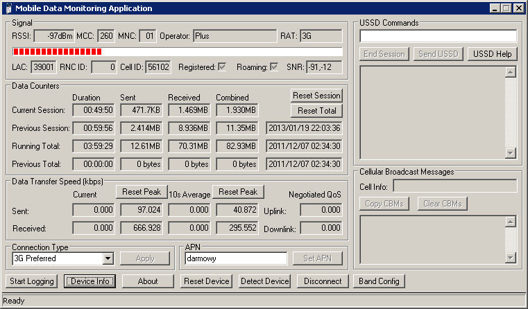

w przypadku sygnału odbieranego niebezpośrednio czyli np. korzystając z odbicia czu ugięcia wiązki celowanie prosto w nadajnik nie ma sensu, trzeba posłużyć się wskaźnikiem sygnału przy regulacji ustawienia anteny
w tym celu można użyć MDMA (standartowo odświeża wielki i widoczny z daleka wskaźnik sygnału co sekundę) lub TNI w trybie pomiaru sygnału: ustawienia -> komunikacja AT i PIN -> komendy AT -> CSQ (wskaźnik taki, że go prawie nie widać, bo to tylko cyferki, ale można włączyć "dźwięk do CSQ" i można ustawiać "na słuch" - z góry odpowiadam dla tych co nie słyszą - w mikserze karty audio trzeba podnieść do góry suwak przy MIDI/syntezatorze) standartowy wskaźnik W TNI oraz wskazania siły sygnału na głównym ekranie w normalnym trybie są odświeżane ~5x/min. i w związku z tym nie nadają się do ustawiania anteny Statystyki Folding@home |
