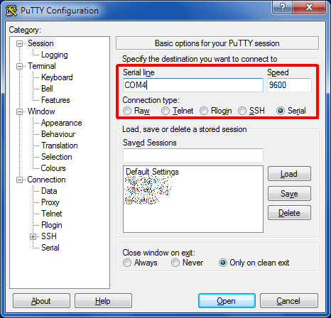

1a) jeśli windows, to musisz sobie skombinować sterowniki dla modemu do pracy w trybie "klasycznym"
Jakub w pierwszym podlinkowanym wyżej wątku pisał o sterach od MF100 1b) jeśli linux to opis we wspomnianym wątku 2) PuTTY pobierz stamtąd i zainstaluj http://www.chiark.greenend.org.uk/~sgtat...nload.html standartowa konfiguracja putty jest OK, więc jeśli nic nie będziesz grzebać a połączysz się z właściwym portem to zadziała 3) drogą eksperymentu i logicznego myślenia ustal, który to port szeregowy (windows comX, linux ttyUSBX, za X podstawiasz odpowiedni faktyczny numer portu w twoim systemie) PS trzeba było nie grzebać jeśli nie masz potrzebnej wiedzy - choć to co zrobiłeś chyba wymagało jakiejś wstępnej lektury? Statystyki Folding@home |

obstawiam com4 i taki obrazek przygotowałem, więc nie będę się rozpisywał
(no prawie - ewentualnie com3, bo pamiętam, że niektóre ZTE miewały takie dziwactwo jak port NMEA nie służący do GPS lecz do konfigurowania modemu, jak rozumiem port com41 należy do innego urządzenia - jeśli po odłączeniu modemu nie znika, to by potwierdziło moje przypuszczenie, że to nie jest port powiązany z modemem) PS (znów) - jeśli będziesz w terminalu robił takie literówki jak powyżej symbianware napisał(a):pyttyto daleko nie zajedziesz Statystyki Folding@home |

com4
wpisz: ATE1 -(włączamy echo) nie wyświetli się, ale po potwierdzeniu enterem powinno wyskoczyć: OK AT -(czy konsola odpowiada/reaguje) powinno pojawić się oraz po ENTERZE: OK AT+ZCDRUN=F -ZTE MF823 wyjście z trybu download |
