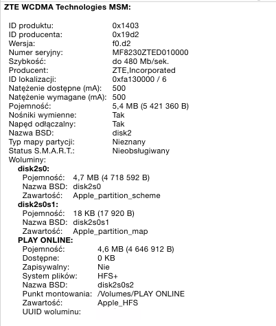

Znalazłem jakieś sterowniki: ZTEDatacardDriverInstallerV1-3-26-NDIS-1-0-19
Zainstalowałem i widziałem modem w Terminalu na liście urządzeń (załącznik) Komendą Kod: screen /dev/ttyZTEUSBATPort_ połączyłem się modemem i chyba coś namieszałem z komendami Kod: AT+ZCDRUN=8 bo teraz modem nie działa ani w HiLink ani nie widzę go już na liście urządzeń (ls /dev). Po podłączeniu do komputera odpala się teraz autoran z PlayOnline, ale połączenia brak. Nic nie działa. Co robić? |

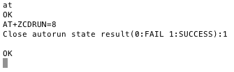

Najpierw poszła komenda
Kod: AT+ZCDRUN=8 czym chyba wyszedłem z trybu autorun (załącznik) Według tego artykułu https://wiki.archlinux.org/index.php/ZTE...)_4G_Modem jest to przejście w tryb 1403 (RNDIS), na czym mi zależało. Potem wpisałem Kod: AT+ZCDRUN=F (czyli "exit DOWNLOAD mode and switch to selected mode (RNDIS or default)") I na tym chyba trzeba było poprzestać, ale ja jeszcze wpisałem Kod: AT+ZCDRUN=9 co chyba znowu otworzyło autorun, ale potem go ponownie wyłączyłem komendą Kod: AT+ZCDRUN=8 Czy jest możliwe, że modem został w trybie download? Wcześniej (po przywróceniu ustawień fabrycznych) po podłączeniu do kompa nic się nie działo, teraz włącza sie pakiet instalacyjny Play, ale połączenia z siecią nie ma, nie widzę też urządzenia po komendzie ls /dev w Terminalu. Nie mam pojęcia jak się teraz z modem skomunikować. Mogę zorganizować Windowsa, jeśli widzisz jakieś rozwiązanie. (i wielkie dzięki za pomoc!!!) Zapomniałem dodać załącznika, idzie tutaj |
14-01-2015, 03:04
(Ten post był ostatnio modyfikowany: 14-01-2015 03:04 przez jakubd.)
ZTE MF823 - POMOCY!
Tak, to możliwe, że mógł zostać w trybie diagnostycznym i teraz musisz znowu się z nim połączyć i zrobić AT+ZCDRUN=F.

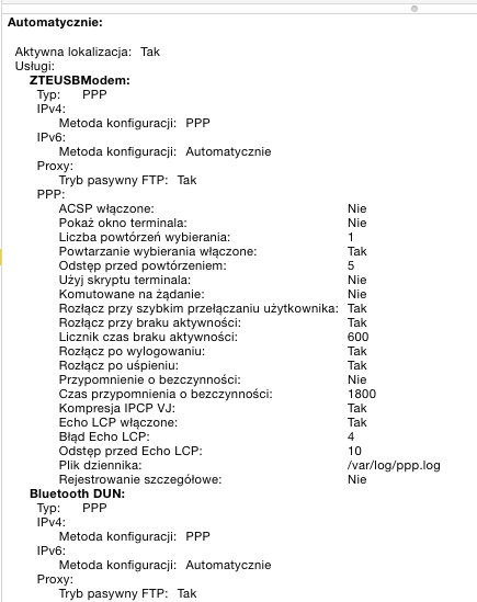

Po prostu zrestartowałem komputer i system po raz pierwszy system pokazał modem jako "USB modem" w ustawieniach sieciowych (załącznik).
Podłączyłem do routera, po kilku próbach nawiązania połączenia w końcu zadziałał, ale jest tak jak wcześniej - niektóre strony otwierają się błyskawicznie, niektóre wolno, a niektóre w ogóle. Wcześniej czytałem, że to właśnie problem modemów w trybie HiLink. Da się stwierdzić, w jakim trybie teraz pracuje mój modem? Czy podwójny NAT może być problemem? Wyłączyłem na routerze ale nie pomogło. Jest to LTE Play, transfery w okolicach 20Mbs up i 10Mbs down. Załączam screeny ze wszystkimi informacjami o modemie i połąceniach, jakie widzi system. Dzięki za pomoc!!! |
14-01-2015, 20:27
(Ten post był ostatnio modyfikowany: 14-01-2015 20:29 przez szopen.)
ZTE MF823 - POMOCY!
podwójny NAT jest przeszkodą w niektórych kwestiach, ale z pewnością nie odpowiada za nieotwieranie się pewnych adresów w internecie (u niektórych operatorów/ w niektórych ofertach to byłby nawet potrójny NAT ale i to nie powinno stanowić przeszkody)
za problemy z nieotwieraniem się pewnych stron zazwyczaj odpowiedzialne są używane w danym połączeniu serwery DNS (ten problem możesz zdiagnozować i ominąć przez ustawienie ręczne adresów konkretnych serwerów DNS z których chcesz korzystać, ewentualnie przez odwołanie do bezpośredniego adresu IP) natomiast kwestia szybkości połączenia to już praktycznie najprawdopodobniej wyłącznie kwestia operatora a konkretniej jego łącz do innych operatorów (to możesz spróbować zdiagnozować/obejść stosując kartę SIM i ofertę innego operatora) PS gdybyś podał konkretne adresy "nieotwieralne lub spowolnione" byłoby łatwiej cokolwiek doradzić PPS za spowolnienia lub brak działania mogą być odpowiedzialne same serwisy, które nie działają poprawnie Statystyki Folding@home |

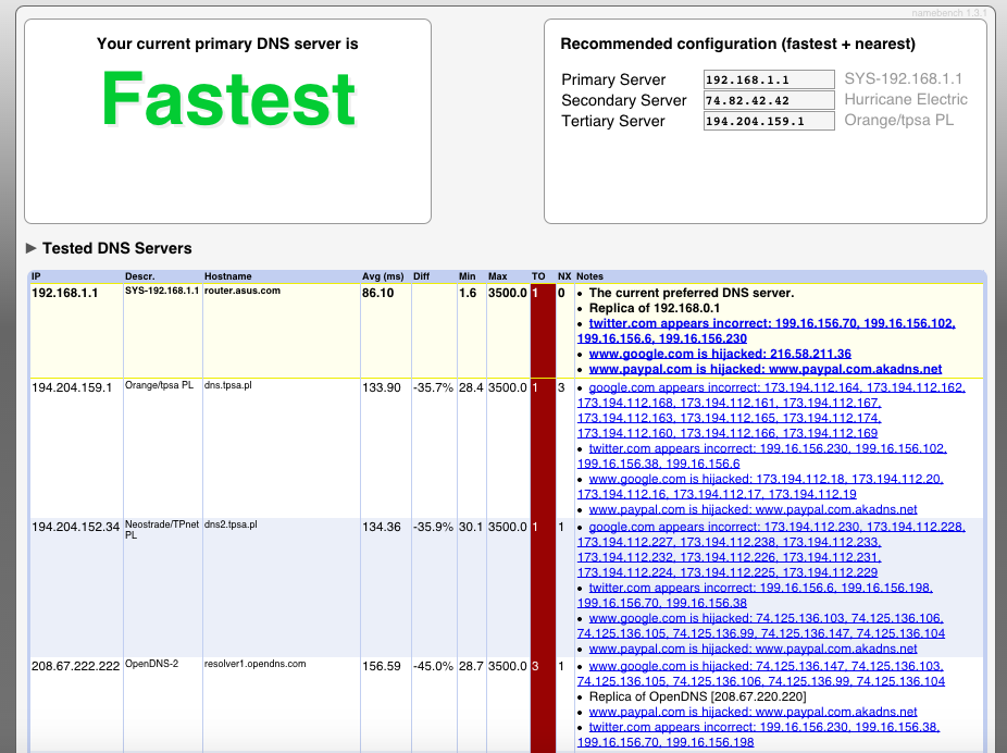

Próbowałem w czasie weekendu różnych DNSów, ale nie było żadnej różnicy.
Załączam wyniki namebencha. Generalnie nic nowego, 192.168.1.1 najlepszy. Kiedyś robiłem, i wyszło że najszybszy był OpenDNS, ale różnice są niewielkie. Zastanawia mnie Thunderbird - w ogóle nie łączy się z serwerem mojej poczty, ale przez przeglądarkę mogę się na ten serwer zalogować bez problemu. Może tutaj trzeba szukać przyczyny? Inne strony chodzą szybciej lub wolniej, czasem w ogóle się nie chcą otworzyć, czasem wgrywają się szybciej, ale Thunderbird nie zadziałał w takieg konfiguracji (modem + router) ani razu. Co mogę jeszcze zmienić w ustawieniach routera? Próbowałem wyłączyć Firewall, NAT, dual WAN, etc., ale nic nie pomogło. Może ustawienia modemu? Załączam aktualną konfigurację. |
19-01-2015, 20:01
ZTE MF823 - POMOCY!
Wejście przez przeglądarkę to protokół HTTP lub HTTPS. Przy komunikacji z Thunderbirda - POP3 lub IMAP - kompletnie inna metoda.
Nie ma problemu ze stronami szyfrowanymi? jakieś banki, google (po zalogowaniu)? |
