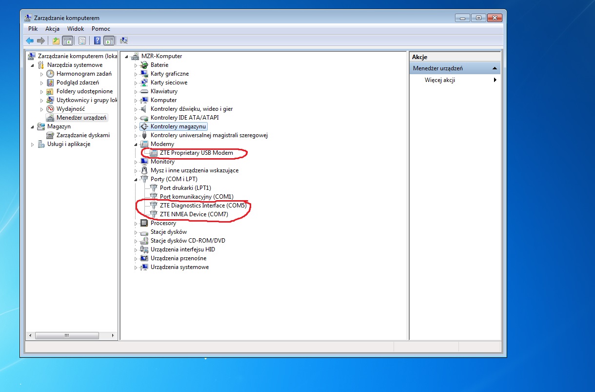

Witam. Prosiłbym o podpowiedź jak przywrócić ten modem z powrotem do trybu HiLink po porcie COM, jaki program użyć i jak połączyć, ponieważ po przejściu w tryb zwykłego modemu nie działa mi internet ani w komputerze anie przez router. Z góry dziękuję Wink
PS. W załączniku dodaje screena z menadżera urządzeń

hyperbass6 napisał(a):Witam. Prosiłbym o podpowiedź jak przywrócić ten modem z powrotem do trybu HiLink po porcie COM
Masz w pierwszym poście.
Połącz się np. za pomocą TNI z portem COM (zwykle o najniższym numerze) i wklepujesz:
AT+ZCDRUN=9
AT+ZCDRUN=F
