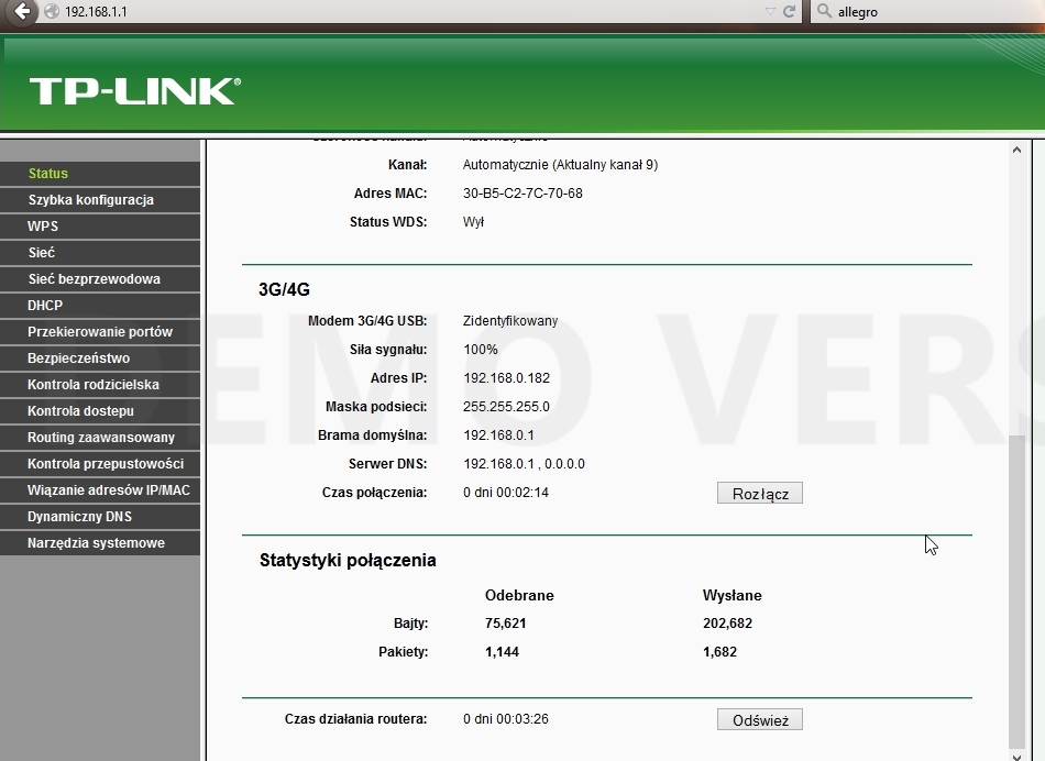

        Odświeżę temat , posiadam omawiany modem M100-3 megafon z tej aukcji http://allegro.pl/nowy-modem-4g-lte-zte-...70223.html
Modem na komputerze działa ale pod routerem już nie ( połączony pakiety idą ale neta brak ) i pojęcia nie ma co i jak , sprzedało się trochę tego widziałem , może jakieś podpowiedzi jak to ruszyć .

raczej 192.168.1.1 a nie 19.168.1.1
tak, czy inaczej router nie może mieć tej samej sieci LAN co router znajdujący się wewnątrz hilinka, bo to NIE zadziała
czyli nie możesz ustawić adresu LAN routera na 192.168.1.1
jeśli hilink normalnie zgłasza się pod tym adresem
ale 192.168.0.1 albo 192.168.10.1 czy np. 192.168.111.1 dla LANu routera będą prawidłowe (jeśli hilink to 192.168.1.1)
na tych 2 screenshotach parę postów wyżej wszystko wydaje się być OK poza serwerami DNS, które sugeruję ustawić w TP-Linku na DNSy operatora
jeśli pakiety faktycznie idą to mimo złej konfiguracji DNS powinny działać usługi nie używające DNS np gadu-gadu albo skype (co do skype to tak działało przez przejęciem przez microsoft, po przejęciu nie sprawdzałem, ale nie przypuszczam aby się to zmieniło)
