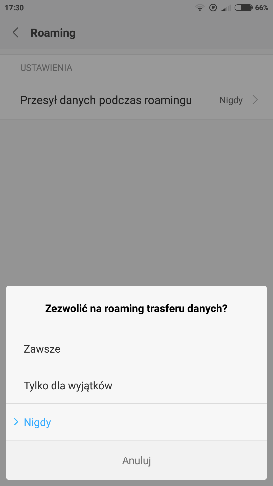

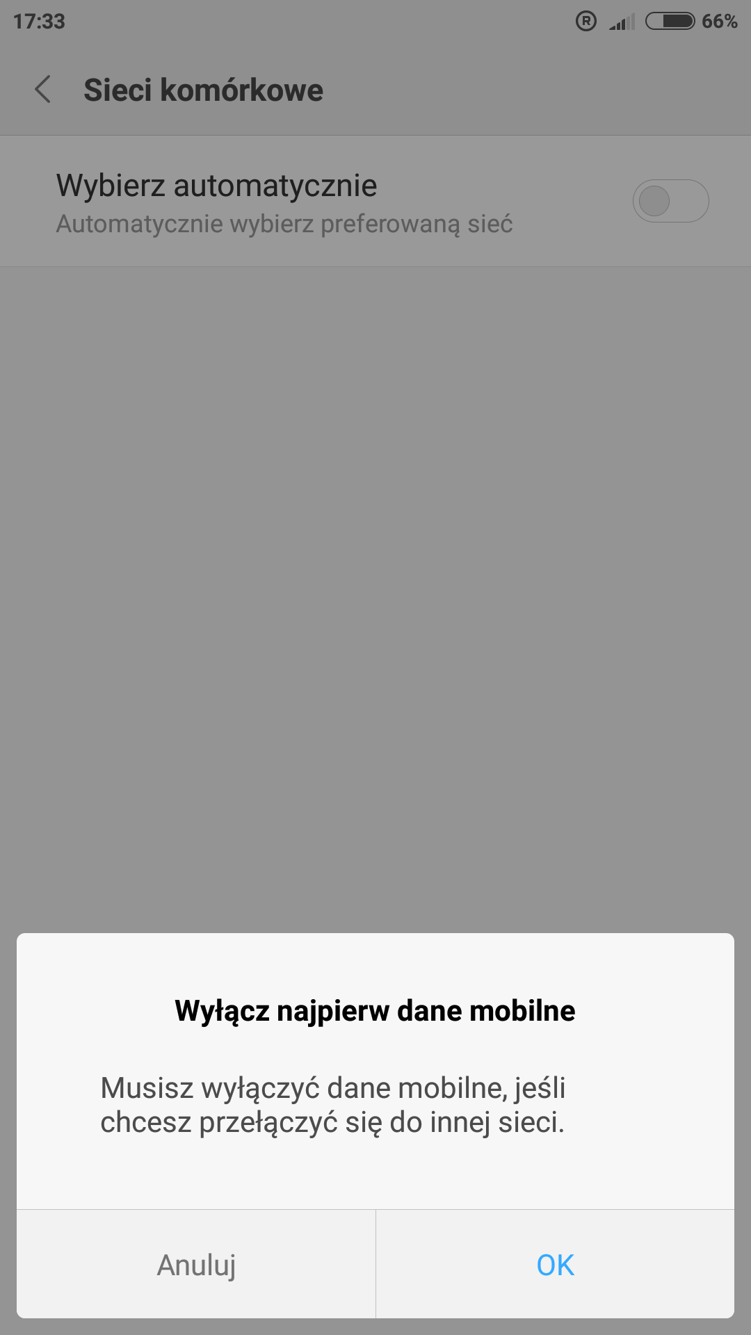

Ekonomista napisał(a):Jak ww. telefonie wyłączyć roaming? Mam wyłączony roaming danych, bo tylko taka opcja jest, ale i tak przechodzi sieć w roaming, bo tu opcji nie znalazłem i w efekcie nie mam Internetu mobilnego.a pytanie za 3 punkty - jaka taryfa i jaki operator? ale jeśli to np. taryfa danych Play to pozostaje wybrać operatora ręcznie ustawienia -> sieci komórkowe -> (ta karta na której masz skonfigurowane połączenie z siecią) -> sieci komórkowe -> wybierz automatycznie -> [wyłącz i zgódź się na wszystko] -> [po wyszukaniu wszystkich sieci ~do 2 min.] ręcznie wybierz Play (np. Play LTE) a jeśli to Play taryfa głosowa, to po prostu włącz krajowy roaming danych, a "ten drugi" czyli międzynarodowy ustaw w/g swoich potrzeb (czyli jeśli bywasz przy granicy lub za nią, a nie chcesz korzystać z zagranicznych sieci to na ["nigdy"]) Statystyki Folding@home |

No mam wszystko na playa i roaming danych wyłączony i sieć niedawno ręcznie ustawiałem- Play 4G. Więc co mam jeszcze zrobić?

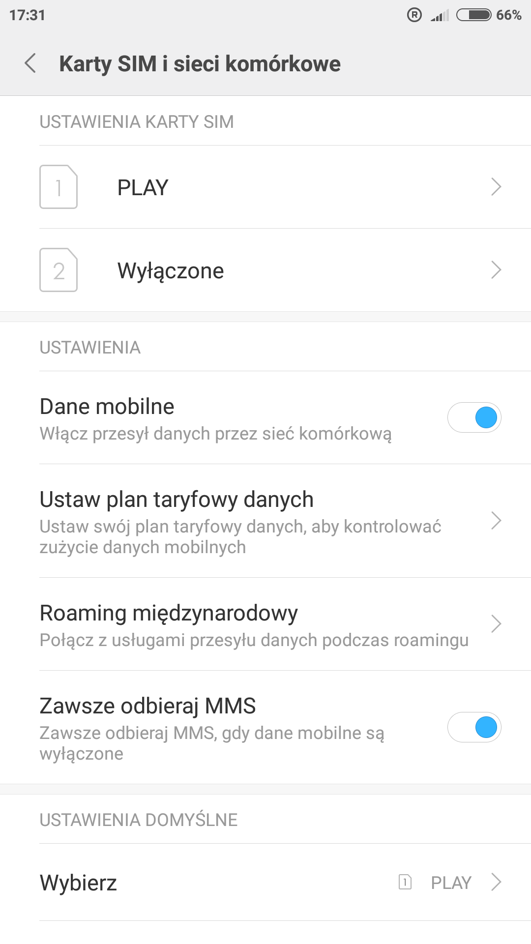

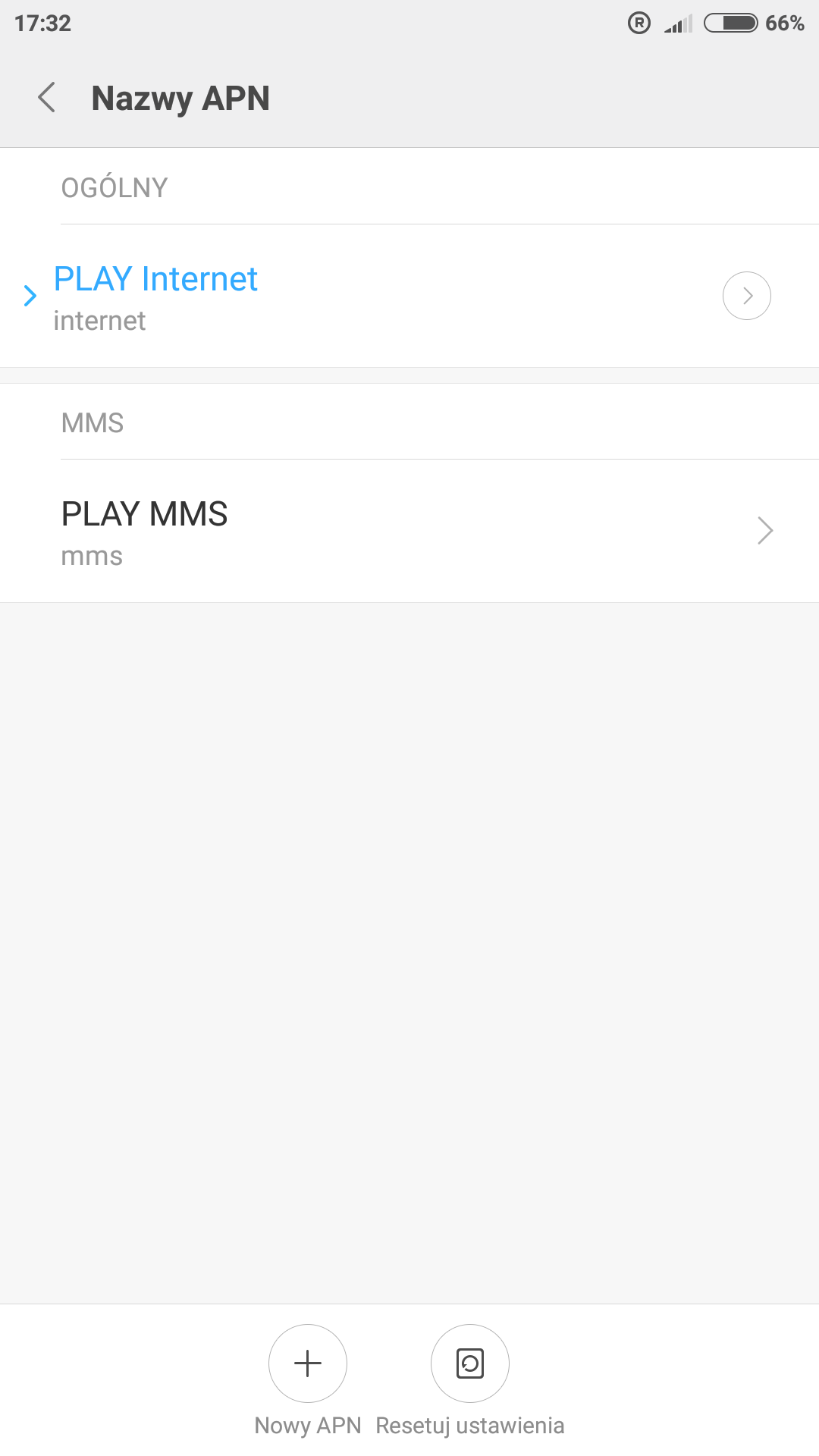

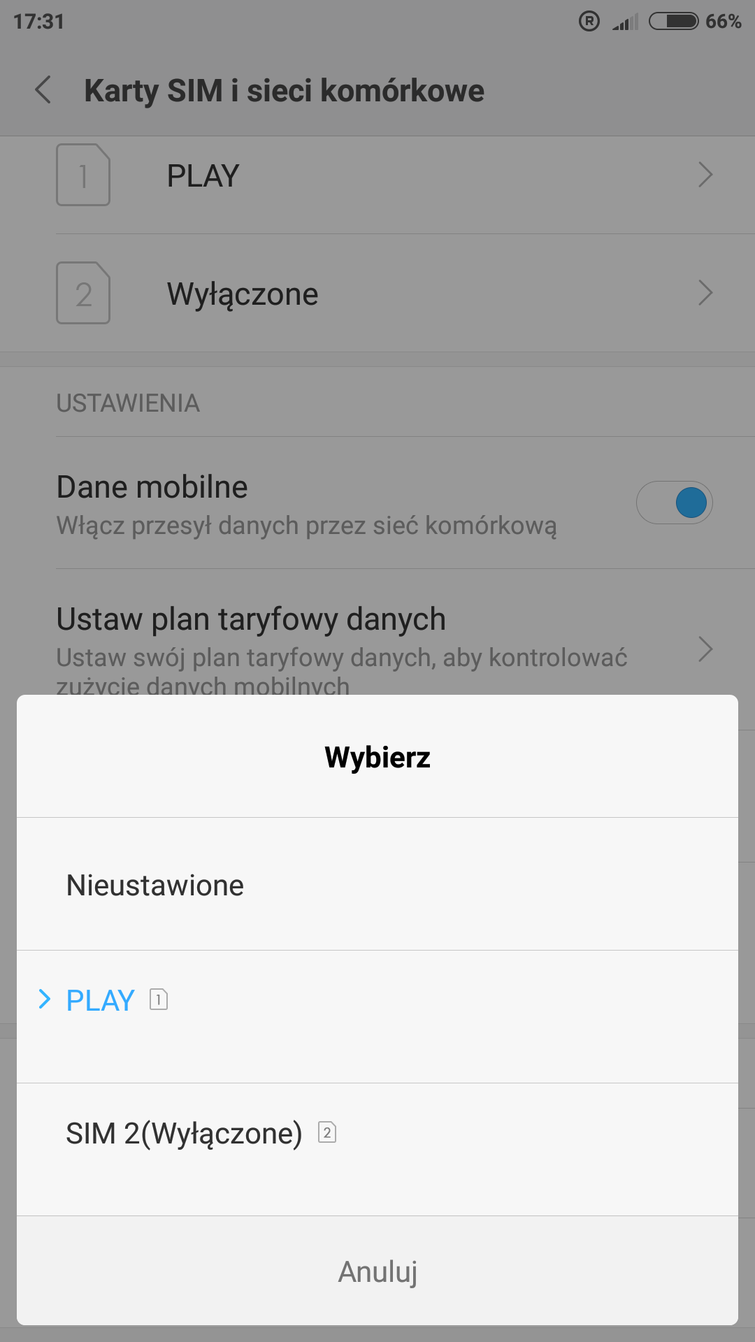

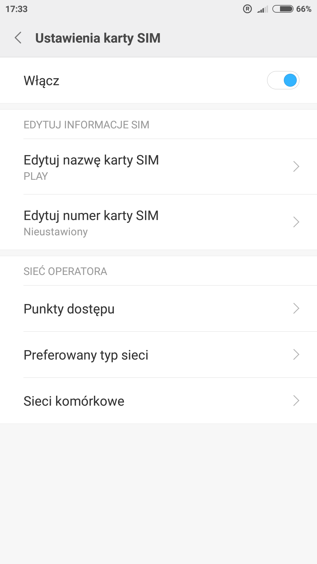

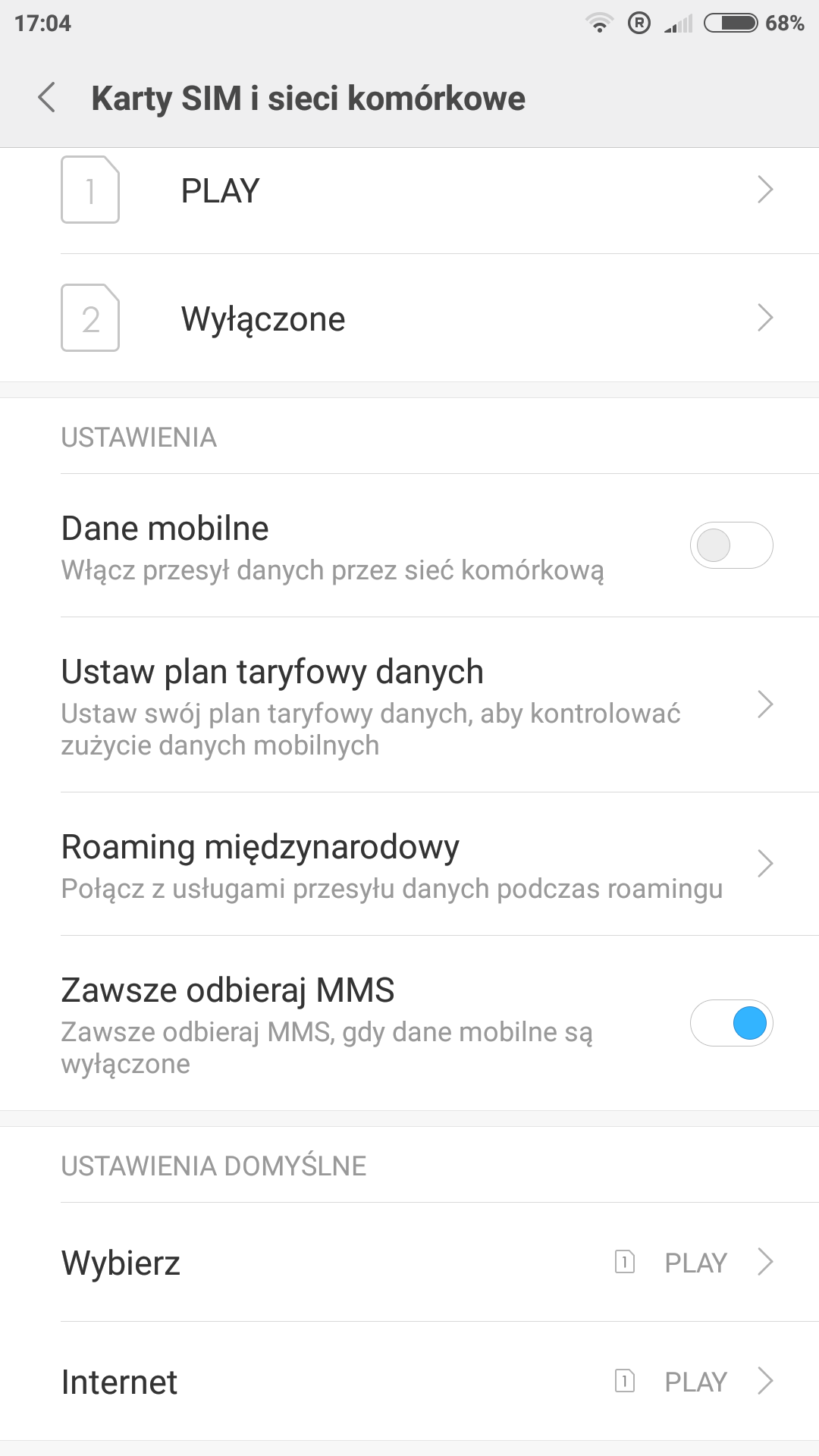

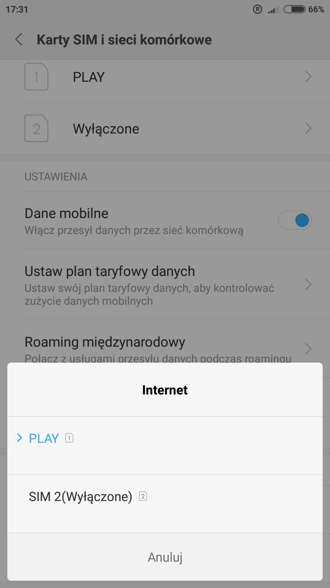

rzucisz screenshotami, czy tak jak wszyscy tylko jeden i się cieszcie?
i proszę wrzucaj je jako załączniki ! Statystyki Folding@home |
18-10-2017, 17:16
(Ten post był ostatnio modyfikowany: 18-10-2017 17:55 przez Ekonomista.)
Post: #92
RE: Xiaomi Redmi Note 4X (8*2GHz, 3GB/16GB) z PL - z czym to się je
Spokojnie. Co konkretnie mam wrzucić, bo wszystko opisałem i nie wiem co jeszcze ma znaczenie.
Dobra, zrzuciłem wszystko, co mogło mieć znaczenie. Jak coś jeszcze to pytaj. |

Jak masz wybranego ręcznie operatora - (zrzut, na którym wyłączyłeś "automatyczny wybór operatora" i potem wskazałeś Play - powinien telefon się tego operatora trzymać.

możesz zrobić screenshota na ekranie blokady? (przy zablokowanym telefonie i wybudzeniu ekranu przytrzymać klawisze "power" + "volume down") wtedy widać z jaką siecią jesteś faktycznie połączony

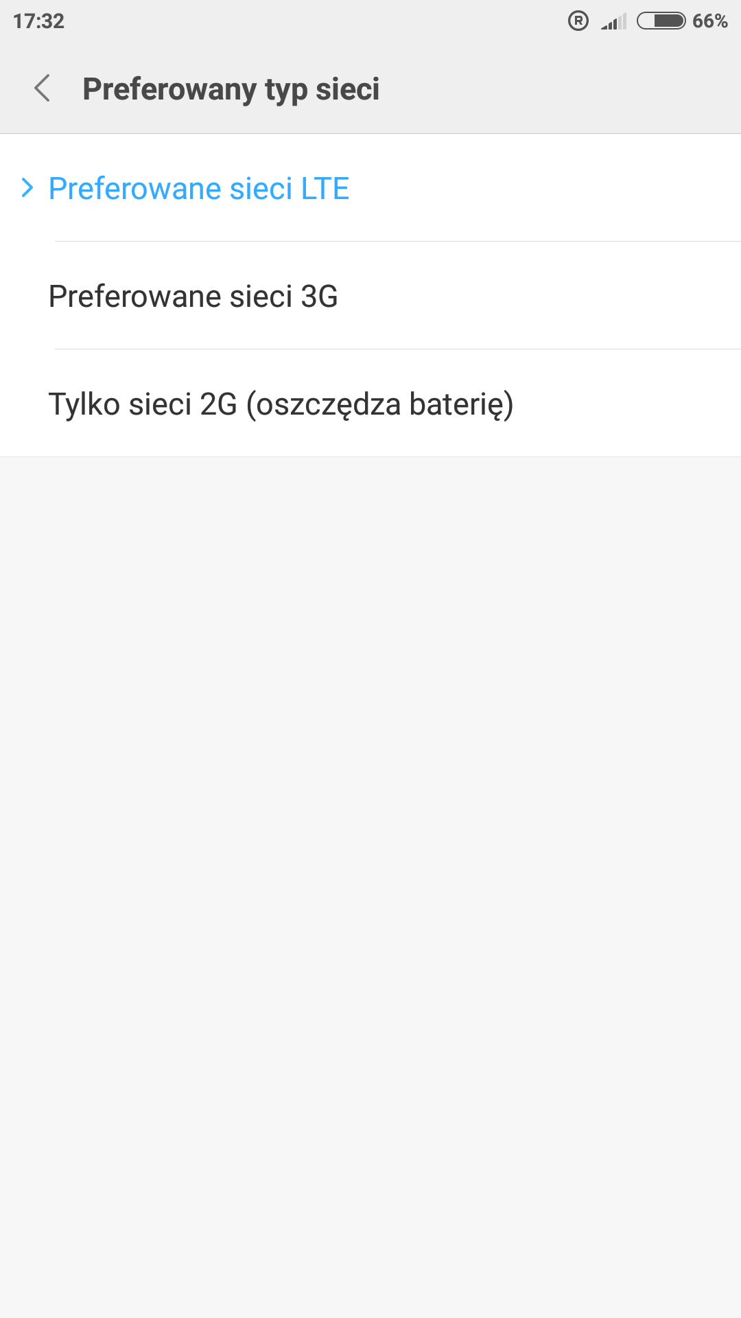

w sumie możliwe, że nie masz u siebie wcale zasięgu w Playu i z tego powodu masz "przymusowy" roaming na 3 od prawej SS musisz się zgodzić właśnie parę razy - skoro po wybraniu "Play LTE" sieć przeskakuje do roamingu to przełącz preferowany typ sieci na 3G (w innym miejscu - chodzi o SS 4 od prawej) i zaloguj się (tutaj=3 od prawej) do "play 3G" jak się ogarnę trochę, to spróbuję przygotować SS w zbliżonej konfiguracji pierwszy SS nie dotyczy połączeń głosowych - jak nie masz zasięgu Playa to telefon się i tak przełączy do roamingu krajowego o ile są w zasięgu jakieś dozwolone sieci (a zapewne są) można to spróbować ogarnąć wkładając 2 karty SIM - jedną do połączeń głosowych, a drugą do internetu (ale jak nie masz zasięgu, to cud się nie stanie - więc do tego celu można użyć karty INNEJ sieci np. z promocji grunwaldzkiej) PS hmm chyba coś grzebią w sieci - nigdy nie miałem w chacie samorzutnego roamingu z Playa do T-mobile (albo miałem wybrany na stałe Play ;P) Statystyki Folding@home |

Nie no przez dłuższy czas miałem Play 4G, ale najwidoczniej stracił chwilowo zasięg. Kilka godzin temu znowu wybrałem ręcznie i jest od tego czasu Play 4G. Chodzi mi o to, czy można jakoś wymusić sieć, nie koniecznie 4G, ale z preferowaniem - tak jak to działa, kiedy jest "automatycznie" tylko żeby bez roamingu?
Wszystko co napisał Szopem wiedziałem. Sorry, trochę nieporozumienie. Chodzi mi tylko o to co pytam wyżej czyli wywalić całkowicie roaming, bo mam teraz po szyję minut / smsów / mmsów i Gigabajtów, ale problem w tym, że te Gigabajty są tylko w sieci macierzystej, a nie chce mi się wybierać ręcznie sieci Play LTE za każdym razem jak potrzebuję neta. Preferowane 3G i wyłączony roaming danych w mojej okolicy powinien być kompromisem, ponieważ Play ma silne 3G, ale już gdzie indziej będę w dobrym zasiegu LTE i nawet nie będę o tym wiedział, a w domu i tak korzystam z wifi. |

Ekonomista napisał(a):Chodzi mi tylko o to co pytam wyżej czyli wywalić całkowicie roamingto jest niewykonalne, albo coś zmienili w konfiguracji sieci w Playu, albo xiaomi mają coś skopane… (kiedyś korzystałem z "wymuszenia" - czyli z rejestracji w konkretnej sieci i to działało bezproblemowo, tzn. w braku zasięgu nie można było się do mnie dodzwonić ;P może to jest kwestia dynamicznego/softwareowego przydziału slotu do obsługi danych? poprzednie dualsimy, które używałem nie miały takich gadżetów) po prostu włóż 2 karty SIM, ostatecznie obie mogą być w Playu ![]() na jednej będziesz miał 2G+3G - połączenia głosowe i główne źródło SMS (i w razie konieczności przełączy się na roaming krajowy) i automatyczny wybór sieci a drugi slot używany do internetu ustawisz sobie jako preferowane LTE, karta TYLKO do danych, całkowicie wyłączysz roaming danych (krajowy również) i rejestrujesz się ręcznie w sieci Play, to tyle - w braku zasięgu nie będziesz miał netu i jeszcze jedno - po ustawieniu nie grzebiesz już w opcjach - niektóre czynności związane z kartami SIM resetują powyższe ustawienia Statystyki Folding@home |

jakubd napisał(a):Jak masz wybranego ręcznie operatora - (zrzut, na którym wyłączyłeś "automatyczny wybór operatora" i potem wskazałeś Play - powinien telefon się tego operatora trzymać.Telefon się nie trzyma ani operatora ani technologii, ale to nie ważne, bo tak jak opisałem w osobnym wątku na tej karcie telefon nie łączy się z roamingowymi sieciami 4G, a w roamingu 2G/3G schodzi transfer z tego samego pakietu darmowego co łącząc się w sieci macierzystej. Co mnie cieszy niezmiernie i wypowiedziany wcześniej problem nie istnieje u mnie, tj. Zawsze korzystam z darmowego pakietu obojętnie jak bym nie ustawił roaming i technologię. Za to kocham Play. <<< To ironia, bo mało kto jedzie za darmoche w każdej sieci, gdzie się da... Może i dobrze, bo by nie mieli za co anten stawiać.
