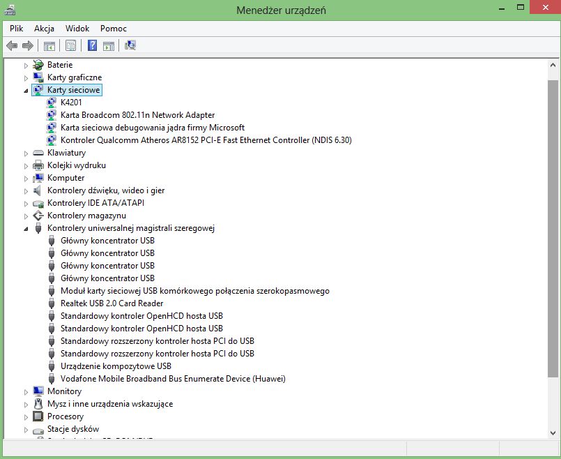

Doszedł do mnie ten modem (z simlockiem trochę nerwów zjadłem żeby go odblokować uparty dziad ale w końcu poszedł) Jak widać na wcześniej umieszczonym przeze mnie zdjęciu w tym Wątku ![]() modem jest zgodny z Aero2 i spełnia wymogi regulaminowe obsługa jego jest trochę dziwna gdyż pod windows xp można użyć dashboardu Vodafone albo strony o adresie 192.168.9.1 (specjalnie pogrubiłem 9 bo nromalnie są albo 0 albo 1) lub vodafonemobile.vmb pod windows 8 też powinien sie dać ale u mnie niestety nie wiem czemu nie pojawia sie modem jako dysk cd i tylko widac go jak na obrazku czyli charakterystycznie dla hilinka w karty sieciowe wpis k4201 a także co ciekawe pierwszy raz widze (może kiedyś przy jakimś NDIS był ale przegapiłem) taki opis Moduł karty sieciowej USB komórkowego połączenia szerokopasmowego w związku z tym właśnie drugim wpisem przypuszczam że sterowanie modemem jest wyłącznie przez Połączenie szerokopasmowe w windowsowych Sieciach i tam należy ustawiać apn bo żaden z managerów połączeń typu tni nie widzi go informacje o urządzeniu CH2E303SMsugerują ze to rodzina ala hilink chociaż niewiadomo która czy E303, E3131A, E3131 skłaniam się do wniosku że ty ten ostatni model bo prędkości do 21Mbs ale jakieś dziwne jest połączenie tego niby hilink a tu serial w NDIS VID 12D1 PID 1F17 Instrukcja obsługi (ANG) |

![[Obrazek: QeOm9Wq.jpg]](http://imgur.com/QeOm9Wq.jpg)
