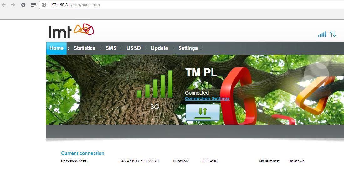

Zrobiłem jeszcze taki test, że pozostawiłem ten modem dalej w usb i odpaliłem windows. Modem po uruchomieniu windows zalogował się i dioda zapaliła się na stałe na niebiesko. Automatycznie otworzyła się strona 192.168.8.1 hilink-a.
Tu akurat test z kartą t-mobile (mam tam stały płatny internet bez limitów). Ale tak samo jest za aero.
Może ten modem jest tak zgrany, że potrzebuje tej nakładki do wystartowania i windows-a. Nie można tego wywalić/zmienić?
Co o tym sądzicie? Tak powinno być. Nie korzystam z tej sieci LMT i nie jest mi ona potrzebna.
Idąc dalej tym tropem odpaliłem drugi komputer stacjonarny.
Jak się zainstaluje ten jakiś program z modemu usb to już nie można wejść w modem jak dysk.
Na drugim komputerze włożyłem ten modem i jest wykrywany jako pamięć masowa USB. Oto jej zawartość.
Przed odpaleniem programu z zawartości jego pamięci modem diodami również nie ożywa i nie ustawia z automatu stale świecącej niebieskiej diody świadczącej o zalogowaniu.
Pu uruchomieniu pliku exe ładują się jakieś sterowniki i modem ożywa loguje się z automatu i jest internet. Automatycznie odpala stronę startową w przeglądarce 192.168.8.1 , którą to pokazałem wcześniej.
Może to jest jakaś wskazówka.

Jestem słaby z linuxowej konsoli.
Może na routerze wystarczy linksem(jak jest), albo wget-em odwiedzić właśnie ten adres...
EDIT2
Tudzież włącz modem do routera nie zamykając tej strony, odczekaj chwilkę i kliknij
ten link.
Jeśli modem jest za routerem to nie da się z połączyć z 192.168.8.1 i jakąkolwiek jej odmianą.
