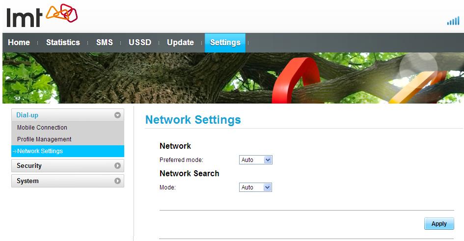

Najpierw ustawienia modemu bez routera.
siła sygnału
wyłączone autopołaczenie
ustawienia sieci - nie ma znaczenia czy ustawie prefered mode na auto lub 4G oraz network search na auto czy maual
ustawienia APN - nie ma znaczenia czy nazwę Plus czy aero2 profil (jak pisałeś)
Reasumując próby były na różnych wariantach.

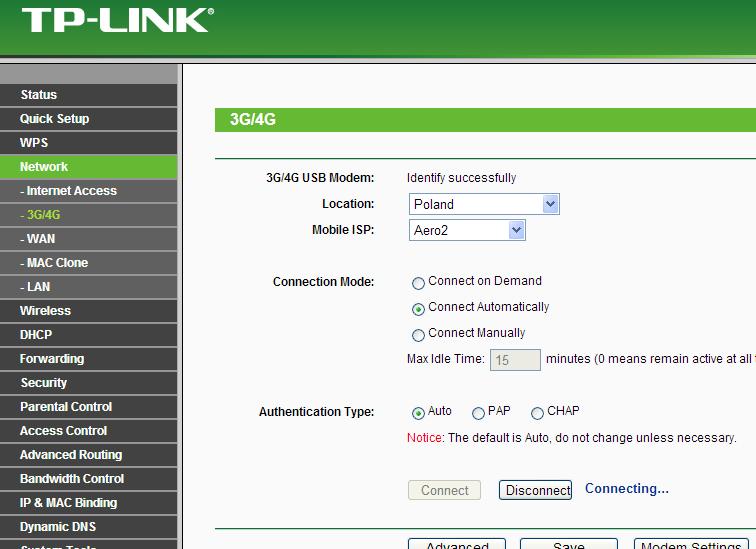

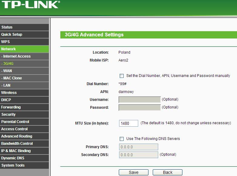

Teraz ustawienia routera tp-link (wyglądają tak niezależnie od wariantów wyżej-różnie próbowałem)
ustawienia 3G/4G
ustawienia zaawansowane
Przy czym na routerze żadne przestawienia nie mają sensu bo i tak przestawia na to co na powyższych screenach (router w trybie conect automatically)

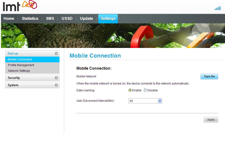

27-08-2014, 21:33
Odp: Huawei E3531s-2 i TP-LINK TL-MR3420v2.3 i aero2
Kliknij przycisk turn on (drugi obrazek)

(27-08-2014 21:33)spag napisał(a):  Kliknij przycisk turn on (drugi obrazek)
Tak było wcześniej. Powoduje to automatyczne logowanie modemu. Kazali przestawić na OFF aby router sam sterował modemem.
