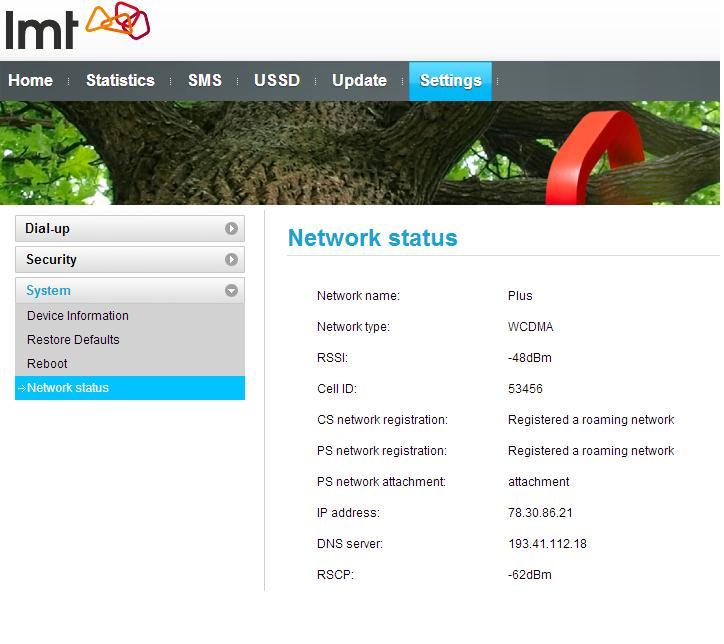

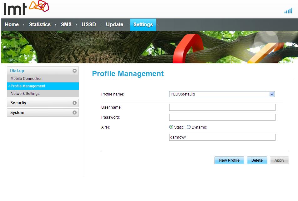

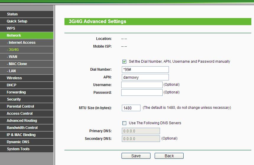

(27-08-2014 19:15)szopen napisał(a): pod jakim adresem masz tplinka?tp-link ma adres 192.168.0.1 a hilink 192.168.8.1 Dzięki wielkie za dalsze wskazówki. W czasie gdy pisałeś posta ja akurat przygotowywałem screeny ustawień. Ponieważ nie za bardzo rozumiem tych skrótów którymi się posługujesz zrobiłem tak. Przechodząc do rzeczy. Najpierw ustawienia modemu bez routera. siła sygnału wyłączone autopołaczenie ustawienia sieci - nie ma znaczenia czy ustawie prefered mode na auto lub 4G oraz network search na auto czy maual ustawienia APN - nie ma znaczenia czy nazwę Plus czy aero2 profil (jak pisałeś) Reasumując próby były na różnych wariantach. Teraz ustawienia routera tp-link (wyglądają tak niezależnie od wariantów wyżej-różnie próbowałem) ustawienia 3G/4G ustawienia zaawansowane Przy czym na routerze żadne przestawienia nie mają sensu bo i tak przestawia na to co na powyższych screenach (router w trybie conect automatically) I jeszcze log Może ktoś coś zauważy. |

(27-08-2014 13:00)szopen napisał(a): odczytuje z karty SIM a konkretnie wycina te wartości z numeru IMSI karty SIM Skoro z karty sim to moja jest zła bo podaje 171 zamiast 17? (27-08-2014 13:00)szopen napisał(a): proponuję skonfigurować ręcznie połączenie w routerze tak jakby był podłączony zwykły modem 3G (o ile oczywiście zakładki konfiguracji są aktywne) zamiast liczyć, że samo się skonfigurujeZrobiłem usawienia APN na ręczne. Ale nic to nie dało. log routera z ręcznym APN dałem w załączniku. (27-08-2014 13:00)szopen napisał(a): PS ja bym zamiast fabrycznego FW routera użył gargoyle z kilku powodów (plugin do restartu WANu ułatwiający życie z Aero2, i być może E5331 zostanie prawidłowo obsłużony?)To by było super rozwiązanie bo router nówka i na gwarancji. Dziękuję ale do wrocka za daleko - mazowieckie (27-08-2014 21:33)spag napisał(a): Kliknij przycisk turn on (drugi obrazek)Tak było wcześniej. Powoduje to automatyczne logowanie modemu. Kazali przestawić na OFF aby router sam sterował modemem. |
