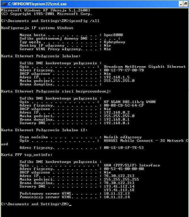

29-10-2012, 22:03
RE: TP-Link 3420 z Huawei e173-u2 play
Tak wygląda test
30-10-2012, 00:03
Houston mamy problem:
1. Po kablu Ethernet masz nawiązane połączenie, które jest nieprawidłowo skonfigurowane - odłącz kabel w cholerę, albo włącz pełną automatykę, żeby dostał prawidłowy adres i bramkę (192.168.1.1)
2. Po WiFi masz podłączoną drugą sieć, która nie ma związku z tym tplinkiem - odłącz w cholerę tę sieć, jeżeli nie używasz, albo połącz ją z tym tplinkiem (ale zdecyduj się - albo kabel, albo WiFi).
30-10-2012, 07:18
Wykonałem najpierw pierwsze polecenie, a potem drugie.
Wszystko działa poprawnie,
Dziękuje za pomoc.
