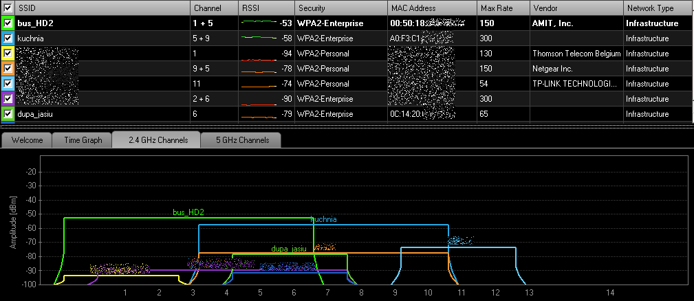

Wiele więcej, niż te 15 Mbit/s raczej ten sprzęt nie da rady. Możliwości jakie ci zostały, to: - Odsunąć modem od routera za pomocą przedłużacza - poprawi się sygnał WiFi jak i GSM (możliwe zakłócenia) - Wybrać najmniej oblegany kanał WiFi w twojej okolicy (pomocne aplikacje takie, jak WiFi Analyzer dla Androida - Sprawdzić szybkość połączenia WiFi na karcie w komputerze - może połączenie WiFi jest na 72 Mbit/s albo wolniej? Gargoyle ma możliwość (nie pamiętam, czy w tym modelu też) ustawienia kanału nie 20, ale 40 MHz, co 2x większa potencjalnie szybkość transmisji. Możliwe, że to problem tak dużych zmian w sieci operatora. Ale z pewnością w Play sieciowe maks to 60-70 Mbit/s, więc jak w twojej okolicy kilka osób korzysta niezbyt intensywnie, to faktyczne prędkości nie przekroczą 20 Mbit/s (ja blisko centrum Warszawy przy niezłym sygnale mam 3-4 Mbit/s w Play). |

jakubd napisał(a):To jest paskudnie wolny sprzęt. Ja bym jeszcze spróbował firmware alternatywny Gargoyle, ale nie spodziewam się istotnych różnic w wydajności.A, to już wiem czemu ktoś go tak tanio wystawił i nie cieszył się zainteresowaniem... :/ Szkoda że jak szukałem opinii to nie znalazłem nic takiego na jego temat. jakubd napisał(a):- Odsunąć modem od routera za pomocą przedłużacza - poprawi się sygnał WiFi jak i GSM (możliwe zakłócenia)A to zaraz spróbuję, może coś da. jakubd napisał(a):- Wybrać najmniej oblegany kanał WiFi w twojej okolicy (pomocne aplikacje takie, jak WiFi Analyzer dla AndroidaPróbowałem bawiąc się z ZTE - nie ma to sensu bo normalnie widzę max 2-3 sieci WiFi razem z moją, domek z dość grubymi ścianami więc router trzymam metr od laptopa, 5 metrów (i 3 ściany) dalej już niektóre routery mają problem w połączeniu ze słabszymi telefonami ![]() jakubd napisał(a):Sprawdzić szybkość połączenia WiFi na karcie w komputerze - może połączenie WiFi jest na 72 Mbit/s albo wolniej?Jakieś dokładnie szczegóły? Nie wiem jak to dokładnie sprawdzić. Karta przedstawia się jako Karta sieciowa Broadcom, 802.11n, fabryczna w Samsungu RV511. jakubd napisał(a):Gargoyle ma możliwość (nie pamiętam, czy w tym modelu też) ustawienia kanału nie 20, ale 40 MHz, co 2x większa potencjalnie szybkość transmisji.Coś takiego jest też w standardowym oprogramowaniu chociaż nie widzę żadnej różnicy między Auto i wymuszaniu tych trybów w downloadzie. Upload za to na 20MHz spada o połowę :/ jakubd napisał(a):Możliwe, że to problem tak dużych zmian w sieci operatora. Ale z pewnością w Play sieciowe maks to 60-70 Mbit/s, więc jak w twojej okolicy kilka osób korzysta niezbyt intensywnie, to faktyczne prędkości nie przekroczą 20 Mbit/s (ja blisko centrum Warszawy przy niezłym sygnale mam 3-4 Mbit/s w Play).E, nie, to nie od zasięgu. Cały czas mam wyniki na takim samym poziomie przy LAN/USB/WiFi więc sieć działa dobrze. A, i korzystam z Orange

witek67 napisał(a):czy anteny tp-link pasują do dovado?na szczęście w technologii WiFi nie panuje taka totalna samowolka producentów, jak w przypadku złącz antenowych GSM i praktycznie wszyscy producenci stosują rp-sma, więc anteny będą zamienne między dowolnym TP-Linkiem z odłączanymi antenami (ale nie TL-MR3020) a Dovado natomiast w kwestii twojej konfiguracji - prawdopodobnie zastosowałbym połączenie kablowe między oboma routerami - raczej nie ma co liczyć na dobry zasięg z pojedynczego AP na więcej niż 1 piętrze (swoją drogą TL-MR3020 ma tylko i wyłącznie anteny wewnętrzne) co do anten prętowych - im większy zysk takiej anteny tym wiązka dookólna jest bardziej płaska, a tym samym mniejszy sygnał na wysokości różnej od zamontowania anteny (przy założeniu pionowego montażu anteny czyli polaryzacji pionowej sygnału radiowego), wiem, że to dość trudno sobie wyobrazić więc wrzucam obrazek "ósemka" dla anteny o (faktycznie) wyższym zysku jest bardziej "spłaszczona" ![]() źródło PS nie zapominajmy - "papier przyjmie wszystko" - zazwyczaj zysk antenowy jest w opisach anten mocno zawyżony, przeciętne anteny WiFi to 2-3dBi (a osiągi powyżej 5dBi można spokojnie między bajki włożyć) PPS temat WiFi i osiągania w tej technologii przyzwoitych rezultatów to wręcz temat rzeka, ale nie zapominajmy, że moce stosowane w WiFi są kilkadziesiąt-kilkaset razy mniejsze niż w GSM, więc pierwsze co należy zrobić to przeskanować eter i wybrać jakiś sensowny kanał - patrz załącznik (jest to screenshot ze starszej wersji aplikacji inSSIDer) - żadna z przedstawionych sieci o niezamazanych nazwach nie pracuje w optymalnych warunkach, choć w sieci "bus_HD2", która jest w najlepszej sytuacji są osiągalne transfery rzędu 30-50Mbps (a pracuje jako 150Mbps z kanałem 40MHz), natomiast w sieci "dupa_jasiu" (max. 72Mbps@20MHz, w chwili pomiaru max. 65Mbps, "max." to maksymalna teoretyczna szybkość linku możliwa do wynegocjowania między urządzeniami, ze względu na interferencje z innymi sieciami faktyczna prędkość połączenia jest znacznie niższa) która jak widać "ma pod górkę" realne transfery to 2-5Mbps… Statystyki Folding@home |

do dziś nie znalazłem gniazda antenowego i chyba już nie znajdę w TL-MR3020, pytałem o złącze antenowe bo mam jeszcze pracujący TD-W8901G z dokupioną anteną którą chce wykorzystać do dovado, co do kabla w domu, raczej nie wchodzi w gre, szybciej zainwestuje w jakiś powerline, kanał mam tak ustawiony że 3-4 kanały obok są wolne. mnie generalnie chodzi żeby ciut przyspieszyc neta na piętrze, rozważałem również zakup anteny kierunkowej coś w tym stylu
