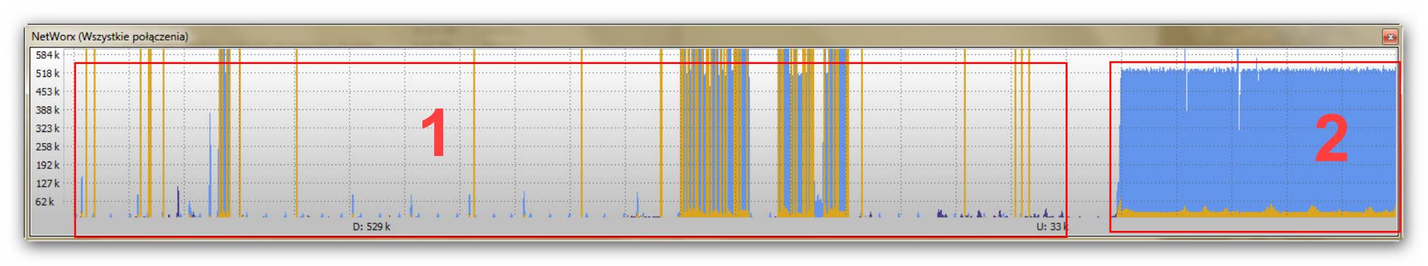

Od kilku dni mam - pierwszy w życiu - router : TP Link MR3420 v.2, działający z modemem Huawei E353 s-2 (z T-Mobile) i oczywiście z ...Aero2.
Byłam mile zaskoczona, że nie było żadnych problemów z wstępnym uruchomieniem urządzenia. Po połączeniu ze skonfigurowanym modemem - wszystkie ustawienia połączenia poprzez Aero2 zostały automatycznie przeniesione do routera, który bez żadnej "ręcznej" ingerencji natychmiast automatycznie zestawił połaczenie z internetem (wznawiane co godzinę automatycznie - również bez żadnych opóźnień). Przeglądanie stron internetowych odbywa się bardzo płynnie, ale jest problem z bardzo wolnym ściaganiem plików (download). Widać to wyraźnie na załączonym do tego postu obrazku. Jest to wykres działania internetu z NetWorx, a konkretnie ściąganie pliku (ok. 20 MB). Nierbieski kolor - download; żółty - upload. Część oznaczona numerem 1, to sciąganie odbywające się poprzez router + modem. Ponieważ to ściąganie odbywało się bardzo ślamazarnie - połączenie zostało rozłączone, a modem został podłączony bezpośrednio do komputera (numer 2). Po wznowieniu połączenia internetowego - ściąganie dalszej części tego samego pliku (IDM) odbywało się prawidłowo i z pełną prędkością. (numer 2 na wykresie) Wyraźnie więc widać, że przyczyną problemów downloadu przy użyciu połaczenia przez router nie są problemy z siecią Aero2 lub modemem, a działanie samego routera. Ten wykres (część 1 - połaczenie przez router) jest bardzo dziwny : wg niego prędkoęści downloadu i uploadu są podobne, a download nie odbywa się w sposób ciągły - jest strasznie "poszarpany" (chociaż połączenie z internetem nie było w międzyczasie rozłączane). Czy ktoś wie o co tu chodzi i jak to poprawić ? |

(15-04-2013 19:06)szopen napisał(a): to brzmi mocno podejrzanie, ale nie miałem w ręce v2Rozwiń swoją myśl. Co sugerujesz, bo nie bardzo rozumiem ?.... Sam modem był wcześniej używany bezpośrednio w komputerze, więc skonfigurowany. Kiedy po raz pierwszy podłączyłam go do routera - połączenie zostało zestawione via router bez wprowadzania od nowa danych konfiguracyjnych (chciałam dokonać tej konfiguracji, ale te dane już tam były !). Szopen, a obejrzałeś ten załączony wykres ? Dlaczego ruch przez router (część nr 1) wygląda zupełnie inaczej niż - BEZPOŚREDNIO - przez modem (część nr 2) ? |

Okazuje się, że podałam za mało szczegółów. Oto one :
@szopen Usytuowanie modemu : modem NA STAŁE jest przymocowany na górnej ramie okna i kablem USB (0,80 - 1,50 m) połączony z komputerem bądż z routerem, router zaś kablem LAN jest podłączony do komputera. W próbie downloadu, której efekt pokazałam na wykresie z Networx usytuowanie modemu było więc TAKI SAMO przy korzystaniu z samego modemu (nr 2) jak i routera + modemu (nr 1) - polegało tylko na przepięciu kabla USB. A więc jak widzisz szopen - Twoje postulaty zostały spełnione apriori. @grzech1991 3 x NIE. Jestem świadomym i w miarę obeznanym użytkownikiem, więc komp jest "zadbany" i NIE JEST zawirusowany. W czasie dokonywanej próby był podłączony jako JEDYNE urządzenie i to przez LAN Sieć wi-fi - na tym wczesnym etapie prób nie była jeszcze skonfigurowana (teraz oczywiście już jest zabezpieczona) i nie była używana - anteny do wi-fi nie były nawet wkręcone. Ale na wszelki wypadek przeprowadzę zaraz jeszcze jedną próbę i zobaczymy, czy coś się zmieniło. @spag Jak napisałam wyżej - to BYŁO połączenie przez LAN z desktopem (tablet, który będzie używał wi-fi jeszcze NIE ZOSTAŁ kupiony). WSZYSTKO WIĘC CO PISZĘ DOTYCZY POŁĄCZENIA LAN. A jednak transmisja przez router + modem oraz przez sam modem (usytuowany cały czas w tym samym miejscu i przełaczany tylko kablem USB) ma zupełnie INNĄ CHARAKTERYSTYKĘ. DLACZEGO TAK SIĘ DZIEJE ? CZY KTOŚ SIĘ Z TYM RÓWNIEŻ SPOTKAŁ ? |

Wykonałam zalecenia Jakuba i w teście na speedtest.net uzyskałam zupełnie przyzwoite wyniki.
Średnia z 7 prób wygląda następująco : * download 0,53 Mb/s * upload 0,28 Mb/s * ping 62 ms. Wygląga na to, że użytkowo wszystko jest już OK. ......................................................................................................................... Ale dalej ciekawi mnie - dlaczego wykres ruchu internetowego w Networx ciągle wygląda dziwnie dla sytuacji, w której korzystam z routera (w porównaniu z tą, kiedy modem wpięty jest bezpośrednio do komputera). [ruch przez ROUTER] Oto wyniki 3 kolejnych testów na speedtest.net : speedtest 1 speedtest 2 speedtest 3 Na wykresie w Networx wyglądają one następująco Na powyższym obrazku widać także proces ściągania pliku. Załączam też widok okna Internet Download Managera w trakcie tej operacji Z wykresu Networx - tylko GDY ROUTER JEST WŁĄCZONY - nie można odczytać prawidłowych prędkości downloadu, a zwłaszcza uploadu. Na wykresie powyżej - prędkości UP oraz DLD sa właściwie podobne, co przecież nie jest prawdą w Aero2 i co potwierdzają zamieszczone wyżej wyniki speedtestów. Dlaczego tak się dzieje ? Czy można coś z tym zrobić ? ............ [ruch BEZ routera] Dla porównania : wykres w Networx ściągania tego samego pliku, ale z modemem wpietym bezpośrednio w komputer (BEZ ROUTERA) Widać wyraźnie, że - GDY NIE UŻYWA SIĘ ROUTERA - wykres jest prawidłowy... ......................................................................................................................................................... Czy na podstawie przedstawionych danych można stwierdzić, ze router działa całkowicie prawidłowo, a tylko aplikacja Networx nie radzi sobie z prawidłowym zobrazowaniem (na wykresie) ruchu odbywającego się przy jego (routera) pomocy ? Czy jednak coś w pracy routera należy jeszcze poprawić (może jakaś szczegółowa konfiguracja, której nie zrobiłam, bo się na tym nie znam ?) ? |

egri napisał(a):Czy na podstawie przedstawionych danych można stwierdzić, ze router działa całkowicie prawidłowo, a tylko aplikacja Networx nie radzi sobie z prawidłowym zobrazowaniem (na wykresie) ruchu odbywającego się przy jego (routera) pomocy ?niestety nie można tego stwierdzić, oczywiście nie można wykluczyć wadliwego działania networx, jakkolwiek podejrzewam problemy z routerem zrób screenshot'y z następujących zakładek interfejsu konfiguracyjnego routera 1) Network - Internet Access - 3G - WAN 2) zakładam, że nie były zmieniane żadne ustawienia poza Wireless - Wireless Security i hasłem do panelu konfiguracyjnego jeśli coś jeszcze było zmieniane też daj zrzuty ekranu dodatkowo plik "bin" poprawiający współpracę tego modemu z routerami 3G TP-Linka http://www.tp-link.com/resources/compatible/E353s-2.zip teoretycznie nie powinien być potrzebny jeśli masz najnowsze firmware w swoim routerze (jaką masz wersję?) PS zmieniłem tytuł wątku aby nieco uściślić temat Statystyki Folding@home |

Jeżeli opiszesz nam (wyciągniesz od autora) jak działa rysowanie wykresów w tej dziwnej aplikacji, to można by spróbować ustalić przyczynę. Nie mam pojęcia, co i na jakiej zasadzie mierzy ten program. Jeżeli np. bierze on pod uwagę ruch na interfejsie lo (loopback, standardowo niewidoczny w systemie dla normalnego człowieka), to wykres może mieć sens w niektórych sytuacjach.

Nie chodzi mi o "niektóre" sytuacje, tylko o odpowiedź dlaczego GENERALNIE przy korzystaniu z samego modemu wykres wygląda inaczej (nie używając już słowa - "prawidłowo"), a przy korzystaniu z routera inaczej. Networx to nie żadna "dziwna" aplikacja. Jest znana od dawna i bardzo dobrze oceniana : Networx na dobreprogramy.pl Networx na softpedia.com Program służy przede wszystkim do mierzenia ruchu internetowego. Rzeczony wykres mam na pasku zadań, bo przy korzystaniu z internetu komórkowego - trzeba mieć stale oko na to co dzieje się z transferem. Ma to jednak sens tylko w wypadku, kiedy wykres prawidłowo odzwierciedla rzeczywistość. Powiem jeszcze jedno (może się przyda) : przy różnych perturbacjach które przeżywaliśmy dotychczas z działaniem usługi Aero2 - taka charakterystyka wykresu w Networx zdarzała mi się już wcześniej nawet przy używaniu samego modemu (nie miałam wtedy routera). Ale wtedy było to związane zę źle działającym internetem (brak transferu / bardzo niski transfer /zrywanie połaczeń itp. Gdy usługa Aero2 wracała do pełnej sprawności - to samo działo siw z wykresem. Natomiast w tej chwili - przy routerze - zjawisko występuje przy bardzo dobrze działającym internecie... No a poza tym - zupełnie nie występuje przy korzystaniu z samego modemu. TO WYDAJE MI SIĘ DOŚĆ DZIWNE ! @szopen Oto zamówione zrzuty: Network - Internet Access Network - 3G Network - WAN W zakładce Security - Basic Security zostały zaznaczone chyba jeszcze 2 pozycje (te w ramce). Na marginesie : czy one powinny być zaznaczone czy lepiej nie ? Próbowałam też coś ustawiać w System tools - Time settings, ale chyba ostatecznie mi to nie wyszło ze względu na wiosenne przesunięcie czasu (choć jest opcja Time savings). Wiecej grzechów naprawdę nie pamiętam ... A tak nawiasem mówiąc : czy jest gdzieś w necie ściąga - jak prawidłowo skonfigurować te dziesiątki ustawień routera, które ja - ze względu na swoją niewiedzę - po prostu olałam ? Czy może zostawienie wszystkiego na ustawieniach domyślnych jest właśnie najwłaściwszą metodą ? Do pliku bin dla mojego modemu również dotarłam, ale jego data jest sporo wcześniejsza niż moja wersja firmware, wiec zmiany zostały już uwzględnione. |

to co najważniejsze jest OK pozostałe ustawienia możesz sobie odpuścić
skąd masz to firmware??? (to jest wersja beta, a nie oficjalnie stabilna) normalne firmware dla tej wersji routera są dostępne np. tam: http://www.tp-link.com/en/support/downlo...version=V2 http://www.tp-link.com.pl/support/downlo...version=V2 co wiarygodności wskazań, to oczywiście zależą od prawidłowej konfiguracji programu u góry networx, u dołu netmeter (który od lat uznaję za 100% wiarygodny niestety nie zawsze działa na windowsach nowszych od xp) Statystyki Folding@home |

test wskazań networx'a oczywiście przy użyciu routera
skoro wersja beta nie jest opisana, to jest to błąd polskiego wsparcia technicznego ponadto spokojnie możesz wgrać tą nieco starszą (z grudnia 2012) - z opisu wynika, że najnowsza (niedostępna na głównej witrynie TP-Linka) różni się jedynie obsługą modemu, którego i i tak nie używasz Statystyki Folding@home |
