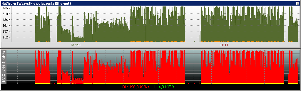

Od kilku dni mam - pierwszy w życiu - router : TP Link MR3420 v.2, działający z modemem Huawei E353 s-2 (z T-Mobile) i oczywiście z ...Aero2.
Byłam mile zaskoczona, że nie było żadnych problemów z wstępnym uruchomieniem urządzenia. Po połączeniu ze skonfigurowanym modemem - wszystkie ustawienia połączenia poprzez Aero2 zostały automatycznie przeniesione do routera, który bez żadnej "ręcznej" ingerencji natychmiast automatycznie zestawił połaczenie z internetem (wznawiane co godzinę automatycznie - również bez żadnych opóźnień).
Przeglądanie stron internetowych odbywa się bardzo płynnie, ale jest problem z bardzo wolnym ściaganiem plików (download).
Widać to wyraźnie na załączonym do tego postu obrazku. Jest to wykres działania internetu z NetWorx, a konkretnie ściąganie pliku (ok. 20 MB).
Nierbieski kolor - download; żółty - upload.
Część oznaczona numerem 1, to sciąganie odbywające się poprzez router + modem.
Ponieważ to ściąganie odbywało się bardzo ślamazarnie - połączenie zostało rozłączone, a modem został podłączony bezpośrednio do komputera (numer 2).
Po wznowieniu połączenia internetowego - ściąganie dalszej części tego samego pliku (IDM) odbywało się prawidłowo i z pełną prędkością. (numer 2 na wykresie)
Wyraźnie więc widać, że przyczyną problemów downloadu przy użyciu połaczenia przez router nie są problemy z siecią Aero2 lub modemem, a działanie samego routera.
Ten wykres (część 1 - połaczenie przez router) jest bardzo dziwny : wg niego prędkoęści downloadu i uploadu są podobne, a download nie odbywa się w sposób ciągły - jest strasznie "poszarpany" (chociaż połączenie z internetem nie było w międzyczasie rozłączane).
Czy ktoś wie o co tu chodzi i jak to poprawić ?

Szopen, a obejrzałeś ten załączony wykres ?
Dlaczego ruch przez router (część nr 1) wygląda zupełnie inaczej niż - BEZPOŚREDNIO - przez modem (część nr 2) ?

Ale dalej ciekawi mnie - dlaczego wykres ruchu internetowego w Networx ciągle wygląda dziwnie dla sytuacji, w której korzystam z routera (w porównaniu z tą, kiedy modem wpięty jest bezpośrednio do komputera).
[ruch przez ROUTER]

Na wykresie w Networx wyglądają one następująco
Na powyższym obrazku widać także proces ściągania pliku.

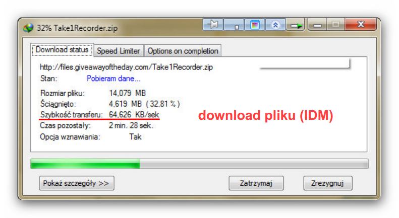

Załączam też widok okna Internet Download Managera w trakcie tej operacji
Z wykresu Networx - tylko GDY ROUTER JEST WŁĄCZONY - nie można odczytać prawidłowych prędkości downloadu, a zwłaszcza uploadu.
Na wykresie powyżej - prędkości UP oraz DLD sa właściwie podobne, co przecież nie jest prawdą w Aero2 i co potwierdzają zamieszczone wyżej wyniki speedtestów.
Dlaczego tak się dzieje ? Czy można coś z tym zrobić ?

niestety nie można tego stwierdzić, oczywiście nie można wykluczyć wadliwego działania networx, jakkolwiek podejrzewam problemy z routerem
zrób screenshot'y z następujących zakładek interfejsu konfiguracyjnego routera

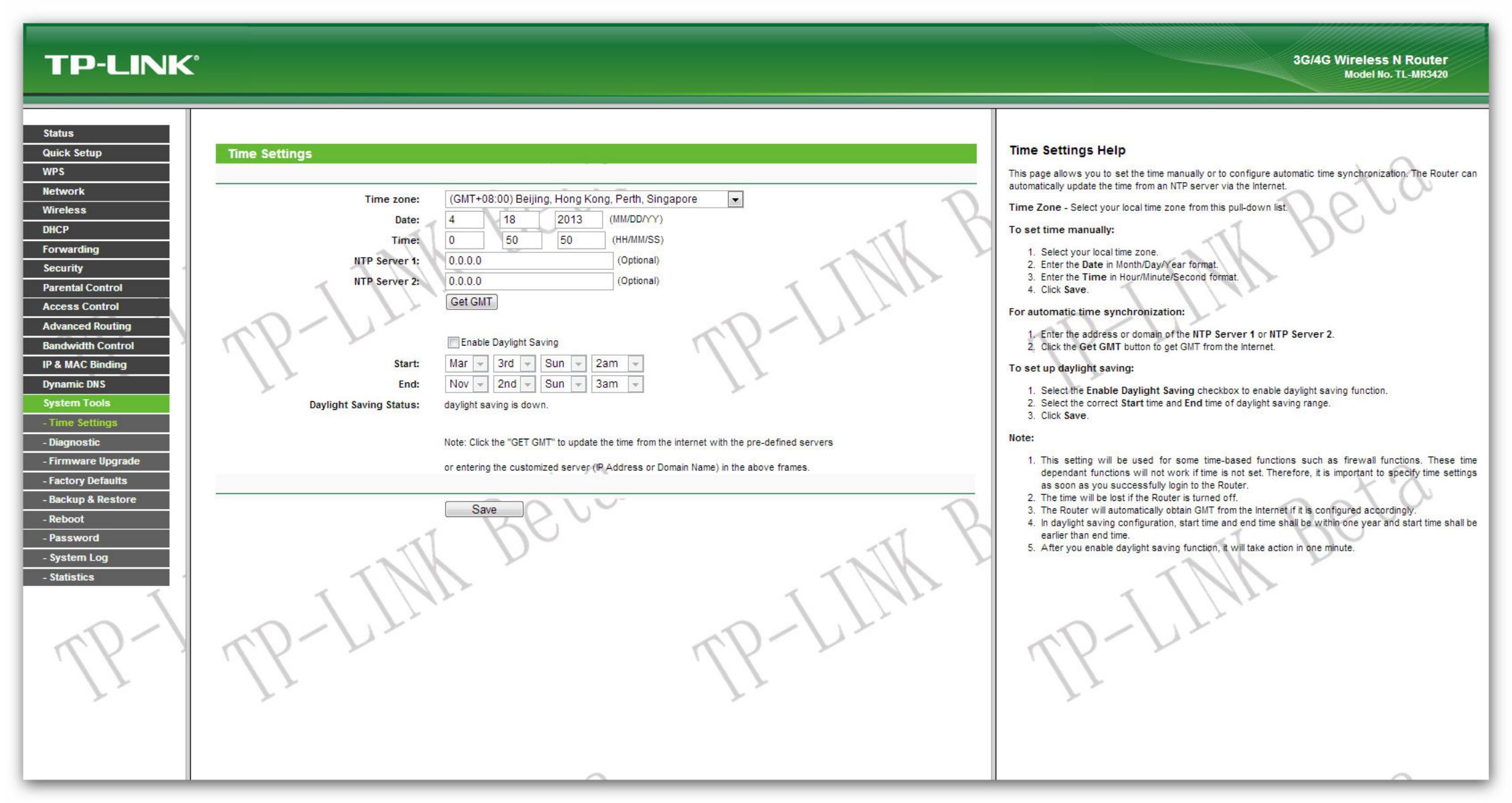

Oto zamówione zrzuty:
Network - Internet Access
Network - 3G
Network - WAN
W zakładce Security - Basic Security zostały zaznaczone chyba jeszcze 2 pozycje (te w ramce). Na marginesie : czy one powinny być zaznaczone czy lepiej nie ?
Próbowałam też coś ustawiać w System tools - Time settings, ale chyba ostatecznie mi to nie wyszło ze względu na wiosenne przesunięcie czasu (choć jest opcja Time savings).

17-04-2013, 21:10 (Ten post był ostatnio modyfikowany: 17-04-2013 21:45 przez szopen.)
TP-Link MR3420 v2 + Huawei E353s-2 (T-Mobile)- utrudniony download
to co najważniejsze jest OK pozostałe ustawienia możesz sobie odpuścić
skąd masz to firmware??? (to jest wersja beta, a nie oficjalnie stabilna)
normalne firmware dla tej wersji routera są dostępne np. tam:
http://www.tp-link.com/en/support/downlo...version=V2
http://www.tp-link.com.pl/support/downlo...version=V2
co wiarygodności wskazań, to oczywiście zależą od prawidłowej konfiguracji programu
u góry networx, u dołu netmeter (który od lat uznaję za 100% wiarygodny niestety nie zawsze działa na windowsach nowszych od xp)
17-04-2013, 23:18 (Ten post był ostatnio modyfikowany: 17-04-2013 23:20 przez egri.)
RE: TP-Link MR3420 v2 + Huawei E353s-2 (T-Mobile)- utrudniony download
@szopen
(17-04-2013 21:10)szopen napisał(a):  skąd masz to firmware??? (to jest wersja beta, a nie oficjalnie stabilna)
Z tego samego źródła, które podałeś w 2-gim linku !
Ja też byłam zdziwiona, ze w opisie nie podali że to Beta. Dowiedziałam się o tym dopiero po instalacji - właśnie z panelu konfiguracyjnego !
Co do porównania wskazań Networxa z Netmeter - to te wykresy są prawie identyczne. Dobrze to świadczy o obu programach !
Twój wykres z Networxa jest prawidłowy. Przy jakiej konfiguracji go wykonałeś : miałeś modem wpięty bezpośrednio w kompa czy korzystałeś z jakiegoś routera ?

18-04-2013, 00:38
test wskazań networx'a oczywiście przy użyciu routera
skoro wersja beta nie jest opisana, to jest to błąd polskiego wsparcia technicznego
ponadto spokojnie możesz wgrać tą nieco starszą (z grudnia 2012) - z opisu wynika, że najnowsza (niedostępna na głównej witrynie TP-Linka) różni się jedynie obsługą modemu, którego i i tak nie używasz
