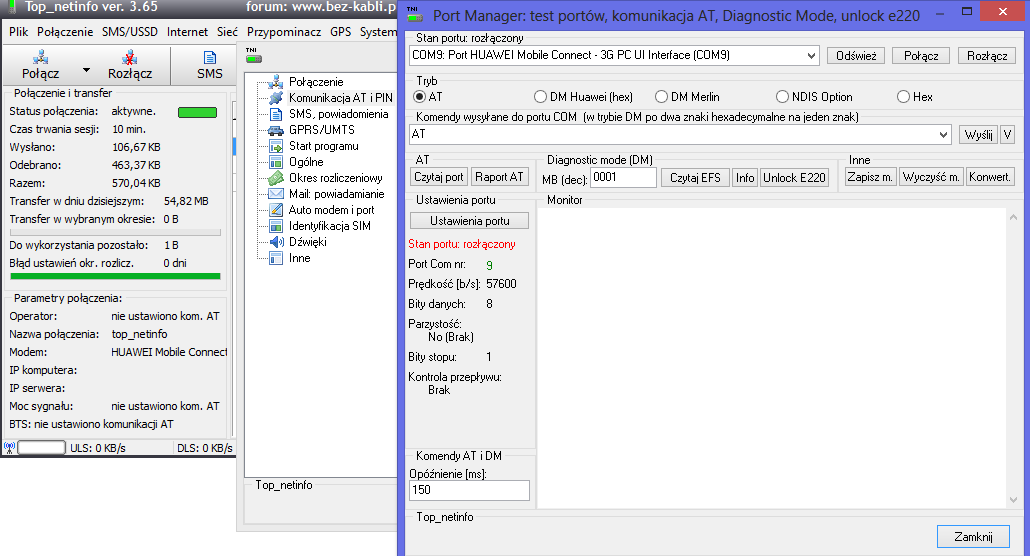

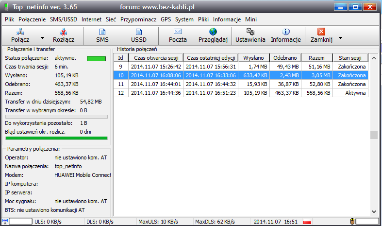

Ciągle mi się pokazuje informacja jak w temacie - widoczne w złącznikach.

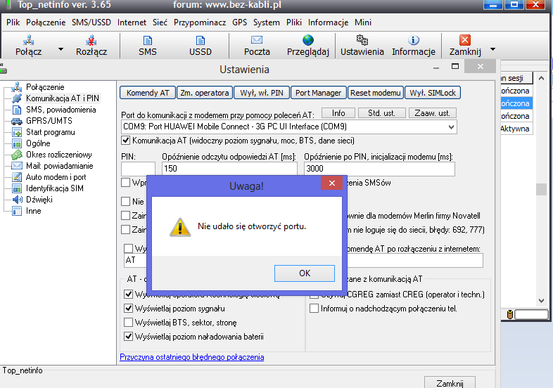

Tylko jak w opcjach zaznaczam Komunikacja AT pokazuje się komunikat, że nie udało się otworzyć portu.
Wiem, że jest podobny wątek, ale u mnie to się pokazuje przy aktywnym połączeniu.

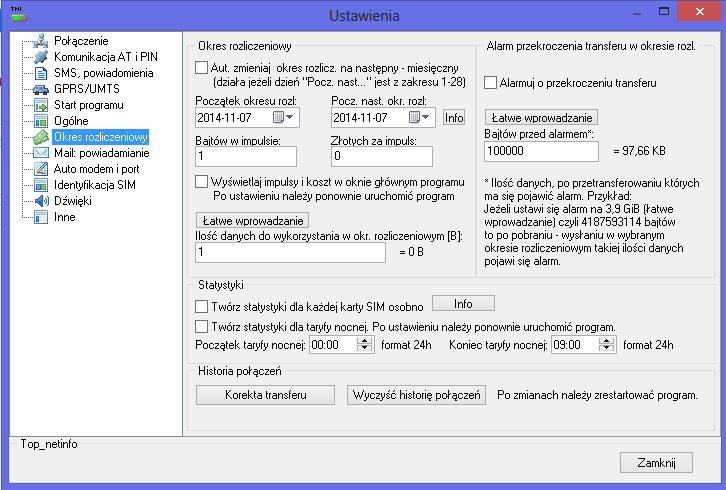

Do tego chyba mniej ważne, ale wolę się dopytać: Błąd ustawień okres rozliczeniowy
Czy to może mieć wpływ na jakość połączeń? Wolałbym mieć to prawidłowo skonfigurowane.

alaskan_malamute napisał(a):Ciągle mi się pokazuje informacja jak w temacie - widoczne w złącznikach.
nie uważasz, że to może być za mało informacji?
jeśli zrzuty to zrób wszystkie, również menedżer urządzeń może się przydać
brakuje choćby dokładnego modelu modemu
nie widać jakie masz dostępne jeszcze inne porty szeregowe
(może być np. kilka instancji modemu i portów - powstałych wskutek podłączania modemu do różnych gniazd usb)
nie wiemy czy masz jakiś inny soft mogący używać portu sterującego modemem
czy masz wyłączone autopołączenie w systemowym "bezprzewodowe połączenie szerokopasmowe" które w win7 i 8 jest w stanie "przejąć modem"
lub dialupie?
opis jak się tego pozbyć jest gdzieś w wątku:
http://forum.jdtech.pl/Watek-aero3-by-sebus-modemy-win
nie każdy modem ma możliwość włączenia komunikacji AT
statystyki nie mają żadnego wpływu na działanie modemu

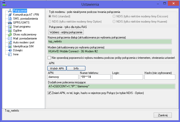

Przepraszam. Teraz chyba będą wszystkie wymienione informacje.
W ustawieniach bezprzewodowe → komorkowe szerokopas. 2 mam włączone. To chyba tak ma być?
Modem to E3131-s2
Mam zainstalowany mobile partner play ale nie korzystam z niego. Chociaż na początku korzystałem. Ale chyba nie powinienem go usuwać bo nie chcę tym samym usunąć sterowników.
Rzeczywiście modem był wkładany do różnych portów, ale nie wiem jak zrobić porządek z tymi wpisami.
Złączam inne fotki.

Play Online/Mobile Partner musi być całkowicie zamknięty aby TNI mógł pracować prawidłowo, a zazwyczaj te aplikacje są w autostarcie i "lubią" się ukryć w trayu
dostarczyłeś sporo materiału do analizy, a teraz nie mam czasu...
alaskan_malamute napisał(a):jak zrobić z tym porządek.
najprościej - deinstalacja MP i PO przy odłączonym modemie powinna załatwić tą kwestię
(oczywiście usunie tez sterowniki, ale możesz użyć wcześniej pobranej paczki z "gołymi" sterownikami)
http://forum.jdtech.pl/Watek-dashboard-d...0#pid27950
a jeśli sobie nie poradzisz to zainstalujesz MP czy PO (czy to tam masz na wirtualnym CD)

Problem z wybraniem portu (PC UI Interface) wynika w 99% przypadków z tego, że uruchomiony jest inny program sterujący modemem, np. Play Online.

(09-11-2014 17:53)szopen napisał(a):  Play Online/Mobile Partner musi być całkowicie zamknięty aby TNI mógł pracować prawidłowo, a zazwyczaj te aplikacje są w autostarcie i "lubią" się ukryć w trayu
Szybko i bezboleśnie można zamknąć PO czy MP w Task Manager->Processes. Sterowniki ocaleją, a nawet aktywne połączenie z siecią się nie rozłączy ;-)
