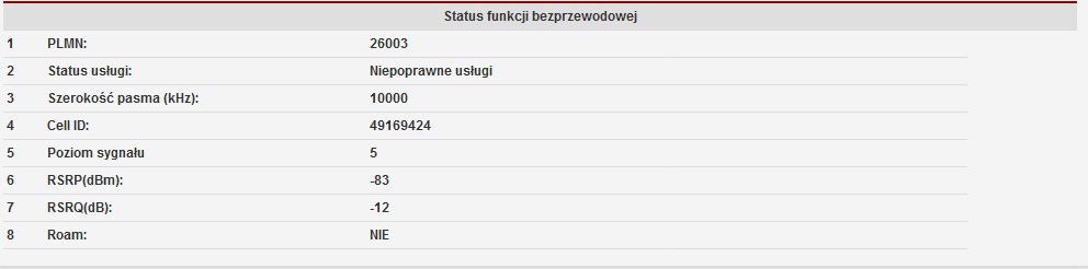

ostatnio miałem nawet po 1 kresce sygnału pomimo tego że router stoi w tym samym miejscu a dziś mam cały czas 5 kresek załączam screen z diagnostyki. Jakiś czas temu pisałem do obsługi nju o możliwość rozszerzenia sygnału o tą drugą antenę ale otrzymałem jedynie ogólnikową odpowiedź że bla bla nadajniki przeciążone i pracują nad tym... jak zwykle z resztą. Wyssałem pakiet ale to raczej nie przyczyna bo co miesiąc mam taką sytuację, czy to jakiś błąd routera?

poziom sygnału się zmienia w zależności od kilku-kilkunastu czynników, nie ma nic w tym nienormalnego
1) radykalne zmiany to zazwyczaj przeskok między stacjami bazowymi lub zmiana pasma
2) powolne "pływanie" ma związek głównie z 2 czynnikami: pogodą i tzw. oddychaniem komórki (czyli zmianie jej parametrów w zależności od obciążenia sieci)
3) wolnozmienne (sezonowe) jest powiązane ze zmianą pór roku - są miejsca gdzie jest bardziej zauważalne, ale i tak przeważnie nikt tego nie zauważa (to nie są duże zmiany, zazwyczaj największy wpływ ma zimowa utrata liści przez drzewa - jest wtedy nieco lepszy sygnał)
4) i tu miejsce na wszelkie inne rzadziej spotykane przyczyny (awarie, urbanizacja - zmiana otoczenia, nowe budynki na drodze sygnału, czy plamy na Słońcu Big Grin)

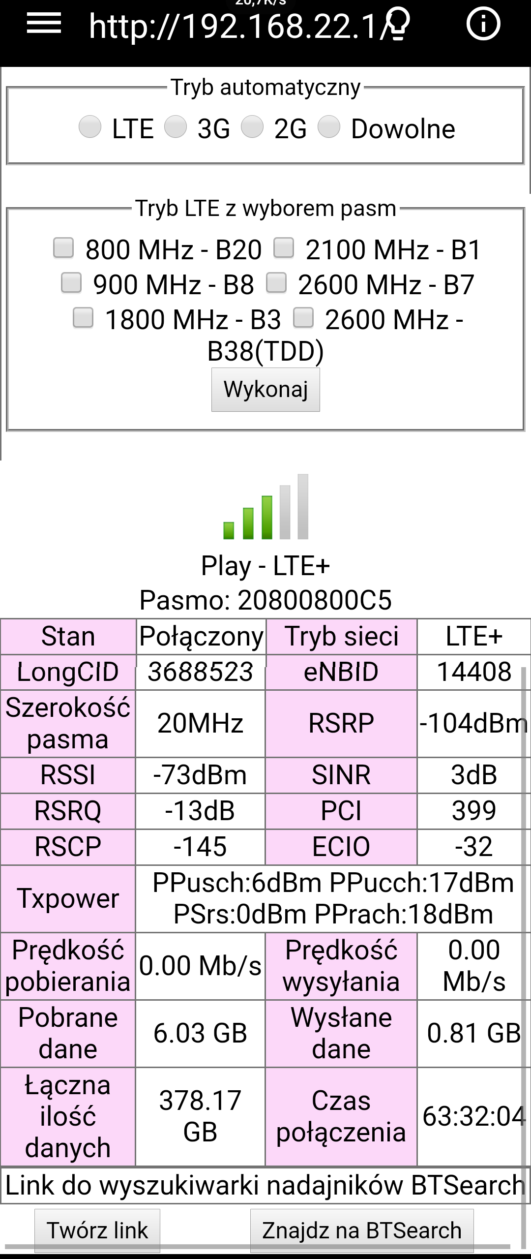

wygląda ona tak

Nie próbowałem tego oprogramowania, te funkcje diagnostyczne o których mówisz są w ustawieniach routera, jeśli chcesz jakiś screen z diagnostyki to wrzucę, ale tu raczej nic się nie zmieniło od tego co wstawiałem rok temu tutaj. Mam windows phone jeśli chodzi o apkę na androida ;/

Nie w tym rzecz, aplikacja na androida umożliwia (w przypadku niektórych routerów) ręczny wybór pasma (czego jak rozumiem nie masz dostępnego w webUI).
