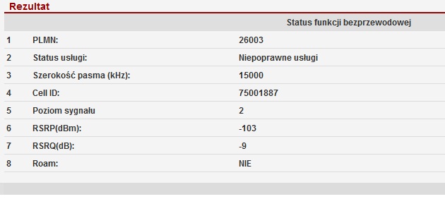

Nie wiem, mogę tak ciągnąć ten temat? Może wstawię screen z parametrami: Co do pobierania teraz speedtest pokazuje prawie 50mb/s wiadomo że trochę zawyża ale w porównaniu z tym co miałem dotychczas to jest naprawdę super wynik i więcej nie potrzebuję, chodzi mi raczej o uzyskanie jak najniższego pingu. Zobaczę jak mówisz i poustawiam w różnych miejscach, obawiam się że stacja bazowa z którą się łączy jest przez cały dom choć niedaleko, druga którą widać przez okno ma praktycznie w linii prostej z 700 metrów i żadnych przeszkód także wątpię żebym z niej miał tylko 2 kreski. Czy można gdzieś w internecie zobaczyć która stacja bazowa w moim miejscu zamieszkania jest tą z którą się łączę? dodatkowo może dodam że nie ustawiałem nic typu apn i hasło internet jak to miałem w telefonie, może karta sim pamięta te dane bo wszystko działa |

screenshoty wrzucaj jako załączniki do posta (żadnych zewnętrznych hostingów) - użyj "pełnej edycji" posta
i trzymajmy się prawidłowych jednostek… z pewnością to nie jest 50mb/s pewnie chodzi o 50Mb/s bo raczej nie o 50MB/s ![]() http://beta.btsearch.pl/ większość współczesnego sprzętu automatycznie rozpoznaje większych operatorów (routery Huawei mają np. zaszytą bazę APN w oprogramowaniu) a dodatkowo niektórzy operatorzy nie wymagają poprawnego APN do połączenia z ich domyślnym APN Statystyki Folding@home |
