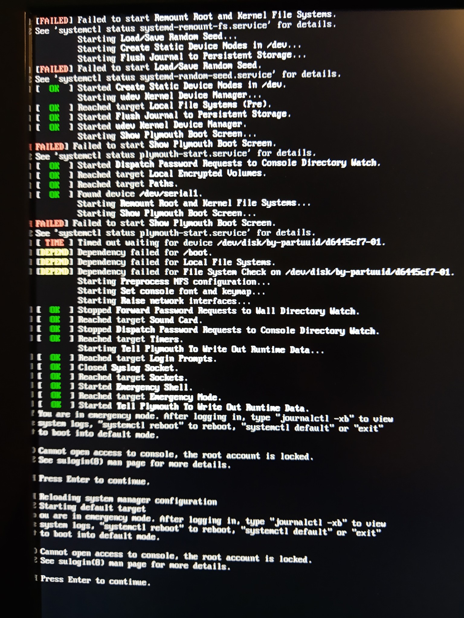

Postanowiłem spróbować wgrać RpiOS na SSD, który dziś odebrałem i włożyłem do obudowy z tym "dobrym" kontrolerem. Wszystko robiłem wg tego filmiku i podczas kopiowania z karty na dysk ekran zgasł (święcił się tylko biały podkreślnik (już kiedyś tak miałem podczas włączania maliny) przez dłuższy czas), więc zresetowałem zasilanie, ale na wyłączonym odpiąłem dysk, a zostawiłem kartę i system działał poprawnie. Następnie wyłączyłem zasilanie, wyjąłem kartę i podłączyłem dysk i są tylko takie jaja:
https://drive.google.com/file/d/1GHmf-Tv...sp=sharing

Mi to wygląda na rozwalony system plików (co raczej nie dziwi jeśli przy kopiowaniu partycji prąd się skończył, bądź wyłączyłeś sprzęt), więc robota od nowa, ale na tym screenie masz parę podpowiedzi co możesz zrobić…
Ale specem od RPi OS to nie jestem Tongue

szopen napisał(a):Mi to wygląda na rozwalony system plików
Też tak myślę bo w końcu nie wiem czy dokończył kopiować.

Spoko już zrobiłem kopiowanie jeszcze raz i wszystko działa... no prawie, bo chodzi tylko na USB 2.0 i Chromium Media Edition przestał obsługiwać DRM i przez to Tidal nie działa.
