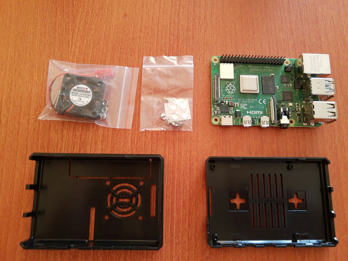

To co już mam jest na zdjęciach. (edit: no i nie można dodać załączników do postu... Edit2: i dobrze bo na zdjęciu są widoczne nry fabryczne) Ktoś zapyta - po co te przejściówki, ano po to, żeby sprawdzić napięcie i prąd na zasilaczu podłączonym do malinki, któremu "zapomnieli" dać "zwykłe" złącze USB (i tu przy okazji chciałbym nadmienić, że obawiam się o samą rezystancję tych przejściówek, skoro mierzyłem prąd na ładującym się telefonie (zdaje się w obu przypadkach na początku ładowania od "zera") i na słabszej ładowarce Motoroli był prawie 2 razy większy)...

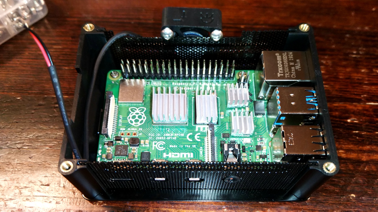

1. a) Gdzie podłączyć wentylator?, b) zamontować go na zewnątrz czy wewnątrz, 3) czy ma dmuchać do środka czy na zewnątrz?

1. Sam podpinam do napięć zasilających na złączu GPIO (są tam dostępne napięcia 3,3V i 5V), można też podlutować na stałe od spodu PCB. Rozwiązanie dla zaawansowanych to np. użycie normalnego sterowanego wyjścia GPIO w celu zaawansowanej kontroli jego działania.

szopen napisał(a):Sam podpinam do napięć zasilających na złączu GPIO(...)
A ma dmuchać do środka czy na zewnątrz? I ma być w środku obudowy?

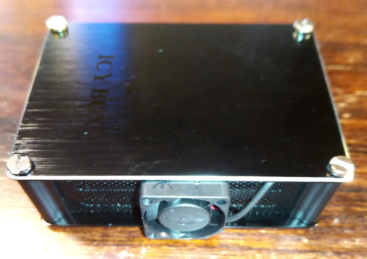

1. To zależy jak jest zbudowana obudowa (jeśli się zgodzisz to wrzucę z grubsza obrobione zdjęcia twojego sprzętu te co podesłałeś na PW) twoja ma chyba wsporniki montażowe wewnątrz (pliki mam na innym komputerze), pamiętam, że na zdjęciach brakowało radiatorów, a jeśli procek jest obciążony to potrzebny jest radiator na SoC, w zestawach do RPi 4 zwykle są w komplecie też na RAM kartę sieciową 1Gbps i kontroler USB3.
Druga kwestia - do środka, czy wręcz odwrotnie - to zakrawa na hamletowskie pytanie Tongue zazwyczaj chłodzenie w komputerach/elektronice montuje się tak by radiatory były owiewane chłodnym powietrzem = nawiew z zewnątrz do środka, ale ujmę to tak - są granice brawury - niektóre obudowy do RPi (i nie tylko) oraz wentylatory mają tak kiepskie konstrukcje, że zamontowanie w ten sposób może spowodować unieruchomienie wentylatora gdy rotor będzie się ocierał o obudowę - wtedy lepszy rydz niż nic Tongue czyli trezba montować tak by nie było ryzyka zatrzymania wentylatora.

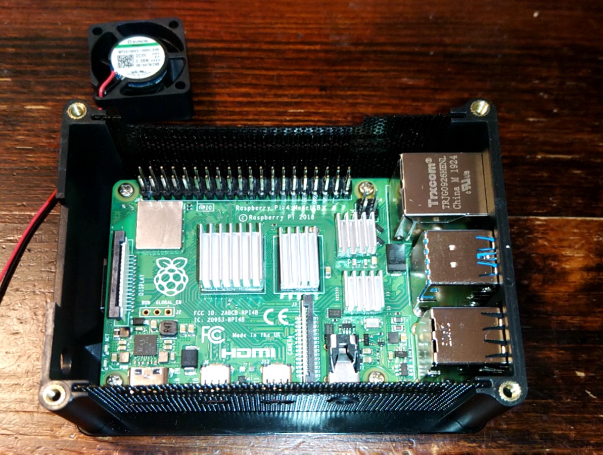

szopen napisał(a):pamiętam, że na zdjęciach brakowało radiatorów, a jeśli procek jest obciążony to potrzebny jest radiator na SoC, w zestawach do RPi 4 zwykle są w komplecie też na RAM kartę sieciową 1Gbps i kontroler USB3.
Czy takie stykną?
https://allegro.pl/oferta/zestaw-radiato...9129625787
12-08-2020, 19:43 (Ten post był ostatnio modyfikowany: 13-08-2020 11:51 przez szopen.)
Raspberry Pi 4 B - co na początek?
https://web.archive.org/web/202006060412...9129625787
Tak, powinny być OK, to typowy zestaw dla RPi4 (prawdę mówiąc wcale nie jestem przekonany, że radiatory dla RAMu, karty sieciowej czy USB3 są faktycznie potrzebne, ale skoro dają w zestawie to przyklejam).
Do tej pory nie miałem czasu na dogłębne testy, jak czwórka się sprawuje z takimi zwykłymi radiatorami, ale z nawiewem powinno być raczej OK.
Stawiam na to, że w przypadku "przewiewania w poprzek" obudowy takiej jak opisywałem gdzieś wyżej (icybox) prawdopodobnie lepiej się sprawdzą radiatory z podłużnymi żeberkami (no nie zrobiłem zdjęcia, ale jak będę miał wenę by odkręcić 4 śrubki, to może zrobię i wrzucę… edit: wrzucone, przy okazji zrobiłem przymiarkę prowizorycznego montażu wentylatorka - znalazłem takiego malutkiego Sunnon'a 25mm na 5V, marzy mi się jeszcze grill Tongue https://pl.farnell.com/sepa/fg25/finger-...dp/4218772 ale przesyłka byłaby absurdalnie droga przy tak małym zamówieniu), ale przy nawiewie z góry być może faktycznie lepiej się sprawdzi taki nacięty w kratkę.
PS mogę wrzucić te twoje fotki, czy je sam obrobisz? - edit: wrzucone do (pierwszego) posta, gdzie sam chciałeś to zrobić

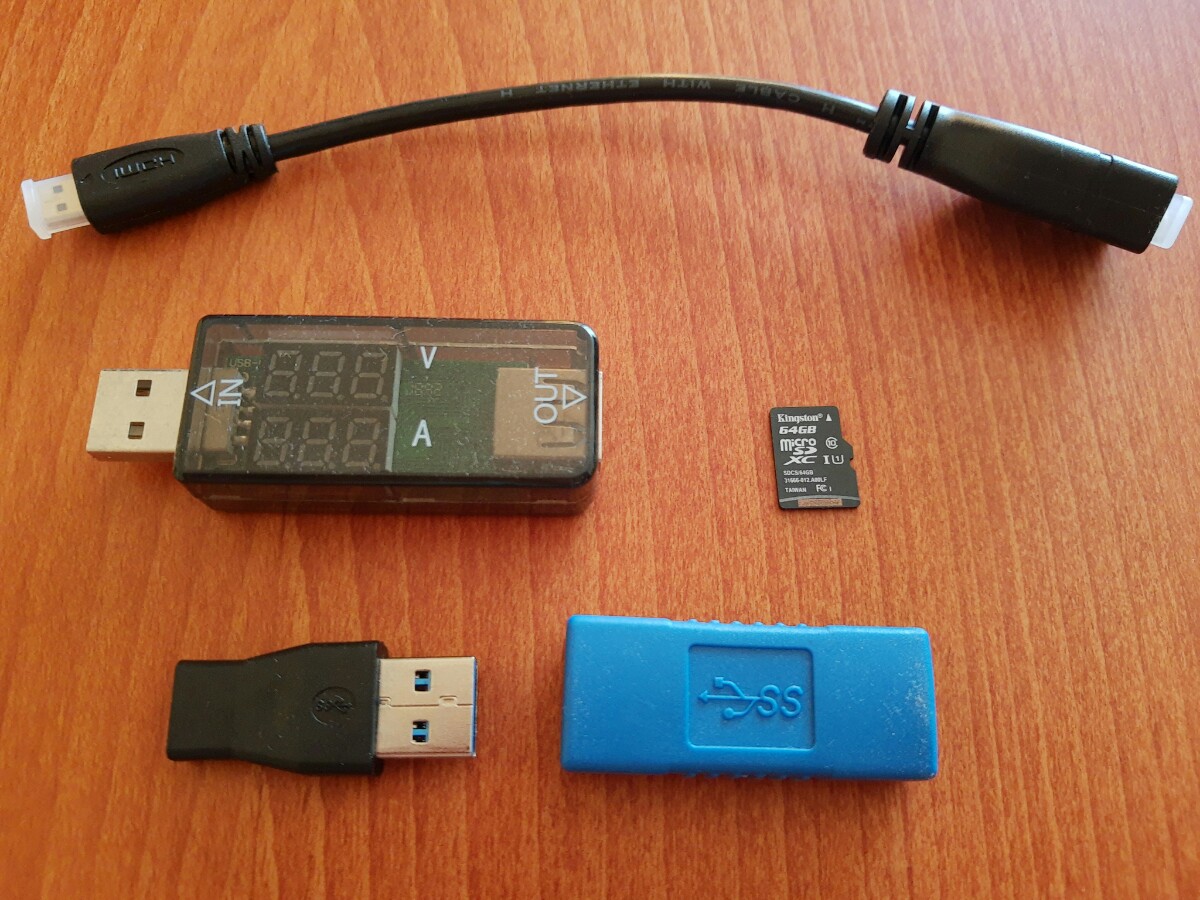

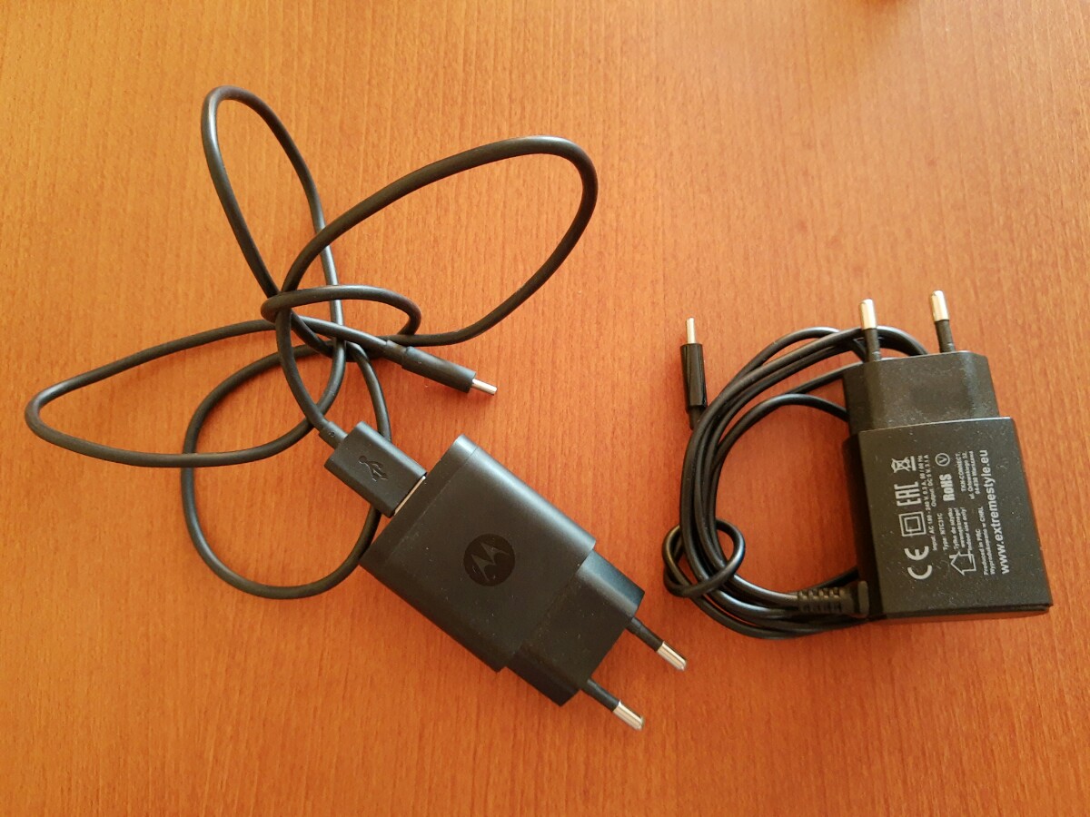

Ekonomista napisał(a):Ktoś zapyta - po co te przejściówki, ano po to, żeby sprawdzić napięcie i prąd na zasilaczu podłączonym do malinki, któremu "zapomnieli" dać "zwykłe" złącze USB (i tu przy okazji chciałbym nadmienić, że obawiam się o samą rezystancję tych przejściówek, skoro mierzyłem prąd na ładującym się telefonie (zdaje się w obu przypadkach na początku ładowania od "zera") i na słabszej ładowarce Motoroli był prawie 2 razy większy)...
Wrócę do tego ^ - bez zdjęć zupełnie nie rozumiałem tego stwierdzenia i… nadal go nie rozumiem.
Szczególnie intrygujące dla mnie są przedmioty widoczne na zdjęciu poniżej miernika (czyżby to były przejściówki USB A->USB-C oraz żeńsko-żeńska "beczka" A-A?)
Tzw. miernik USB podepniesz do dowolnego portu USB maliny i będziesz wiedział czy dociera do niej wystarczające napięcie (oprócz tego sygnalizacja, przynajmniej w raspbianie i hassos, choć oczywiście nie w każdym systemie o tym pomyślano, jest zrealizowana na czerwonej LED - świeci ciągłym światłem gdy napięcie jest OK), no chyba, że masz w planie po prostu normalny pomiar pobieranej mocy czy prądu (owszem przejściówki mają niezerową rezystancję, sam miernik też - więc w szczególnym przypadku wpięcie go między zasilaczem a SBC może spowodować lekki spadek napięcia, a jeśli przejściówki lub zasilacz byłyby wystarczająco złe, to nawet poniżej wartości krytycznej* 4,75V - dlatego tzw. dedykowane zasilacze mają na wyjściu napięcie nieco ponad 5V - by takie spadki nieco zniwelować).
* - to jest taka nieco umowna wartość krytyczna, bo to po prostu 5,00V-5% (choć zazwyczaj w przypadku zasilaczy dopuszcza się odchyłki nawet rzędu 10%), zbyt niskie napięcie zasilające może mieć wpływ na stabilność pracy, a ponoć również powoduje szybsze zużycie nośników flash (karty TF).
PS faktycznie - wentylator w tej obudowie można zamontować zarówno wewnątrz jak i na zewnątrz (sugeruję wewnątrz, to nie będziesz musiał wymyślać skąd wytrzasnąć na niego grill).
Dopiero teraz się też dopatrzyłem wtyczki wentylatora (jest 2-pinowa) więc jesteś "skazany na 5V"
https://tinkerboarding.co.uk/forum/archi...d-292.html
bo w takim przypadku daje się ją wpiąć jedynie jak na obrazku z linka (czyli między piny 4 a 6) podczas gdy zasilanie 3,3V umożliwiające niższe obroty i cichszą pracę to wykorzystanie napięcia z pinu 1 (wtedy wygodnie jest zapiąć 2 wtyczki jednopinowe, bo piny 1 i 6 nie są obok siebie, no generalnie jest to niewykonalne z wtyczką 2-pinową bez jej rozbierania - ale jej piny można wysunąć delikatnie wciskając zatrzask, natomiast gdy podpinamy "gołe" styki to warto je zabezpieczyć koszulką termokurczliwą).
W termokurcze czasem wrzucam też normalne izolowane przewody, choć głównie by się nie plątały - na gorąco można je ukształtować by się jakoś ukłądały w wolnym miejscu (bo dla estetyki to wiele nie zmienia) - widać to np. na tych fotkach 2 posty wyżej (na pierwszej wentylator jest jeszcze przed przymiarką i widać fabryczne przewody).
UWAGA oczywiście użyłem numeracji złącza 40-pinowego, a nie numeracji GPIO (której nie podlegają napięcia zasilające!).
Jeszcze jedno - zwyczajowo na wentylatorze masz zaznaczony prawidłowy kierunek obrotów i kierunek przepływu powietrza (widać to u mnie na drugim zdjęciu 2 posty wyżej), oczywiście oznaczona polaryzacja podłączenia jest jedyną właściwą (zarówno budowa silnika jak i łopatek wirnika wyklucza możliwość poprawnej pracy "na wstecznym biegu")

szopen napisał(a):Wrócę do tego ^ - bez zdjęć zupełnie nie rozumiałem tego stwierdzenia i… nadal go nie rozumiem.
No chciałem sprawdzić czy zasilacz jest "spoko", ale to chyba najłatwiej sprawdzić rzeczywiście jak już podepnę ten wentylator plus dysk HDD "bez-zasilaczowy", wrzucę film na YT FHD i wtedy sobie podepnę miernik na wyjściu USB. Te przejściówki więc kupiłem bezsensu.
szopen napisał(a):Szczególnie intrygujące dla mnie są przedmioty widoczne na zdjęciu poniżej miernika (czyżby to były przejściówki USB A->USB-C oraz żeńsko-żeńska "beczka" A-A?)
Nie wiem jak to nazywasz, ale jest to beczka USB 3.0 i przejściówka mająca gniazdo USB 3.1 i wtyk USB 3.0.

Ekonomista napisał(a):chyba najłatwiej sprawdzić rzeczywiście jak już podepnę ten wentylator plus dysk HDD "bez-zasilaczowy", wrzucę film na YT FHD i wtedy sobie podepnę miernik na wyjściu USB. Te przejściówki więc kupiłem bez sensu.
No tak - napięcie najlepiej mierzyć pod obciążeniem, ale jeśli zgadłem jakie to przejściówki, to prawdopodobnie możesz zmierzyć też napięcie na biegu jałowym zasilacza (dobrze by było gdyby to było nieco ponad 5V) a jeśli dodatkowo masz kabelek USB A->C to i pod obciążeniem, ale po pierwsze nie wiem czy to się uda - nie znam schematu połączeń, więc najprościej podpiąć miernik i sprawdzić czy ma jakieś napięcie na wejściu, a po drugie masz rację - taka ilość złącz może spowodować zbędny spadek napięcia (przekonasz się czy wystąpi tak duży spadek, więc ja tam widzę sens, choćby dla samego doświadczenia czy tak się stanie - tylko z braku drugiego mierniczka musiałbyś np. zmierzyć napięcia multimetrem).
Ekonomista napisał(a):Nie wiem jak to nazywasz, ale jest to beczka USB 3.0 i przejściówka mająca gniazdo USB 3.1 i wtyk USB 3.0.
Nie chce mi się kopać po dokumentacji, ale wydaje mi się, że przejściówka (USB3) A->C nie powoduje magii zmiany USB3.0 w 3.1 (jakkolwiek biorąc pod uwagę to określenie może dałoby się wykopać gdzieś jej schemat).
W kwestii zasilania w złączach i tak raczej nie będą wykorzystywane piny związane z USB3 (potrzebny jest tylko zestaw podstawowych 4 pinów obecny w USB2 i USB1), swoją drogą o to jest właśnie awantura związana z wersją 1.1 PCB - w RPi4 w tej wcześniejszej wersji użyto gniazdo C do zasilania, ale w sposób niezgodny z rozwiązaniami wymaganymi przez specyfikację USB (co powoduje w przypadku niektórych ładowarek w nich problem z uruchomieniem trybu zasilania >0,5A czy >1A).
