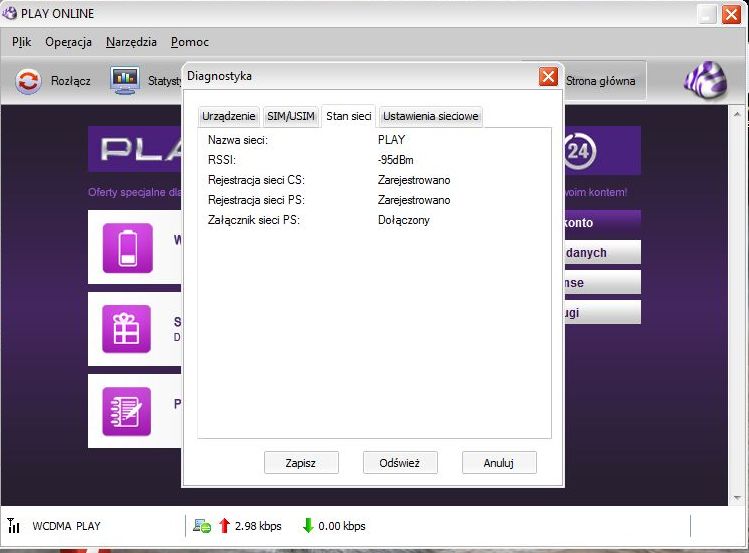

Sygnał możesz sprawdzić w aplikacji Play Online wybierając Narzędzia->Diagnostyka, interesuje nas pole RSSI podawanie jako liczba ujemna z dopiskiem dBm. CSQ też nie zaszkodzi podać.

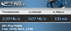

Witam, wróciłem z mojej "wsi" oto wyniki. Niestety nie mogę mieć ADSLa ponieważ ostatnio bywam tylko gościem i jest to mało opłacalne.
Wyniki pomiarów są zrobione z anteną wzmacniającą sygnał, niestety na razie nie mam możliwości jej przenieść w inne miejsce, jak tylko będzie cieplej to to zrobię
pozdrawiam Mateusz
22-01-2013, 00:41
RE: pytanie odnośnie zasięgu PLAY lub ??
Sygnał Play masz dobry, absolutnie wystarczający do uzyskania dobrych transferów. Dziwi niski upload, ale speedtest.pl miewa takie problemy. Spróbuj na speedtest.net.
