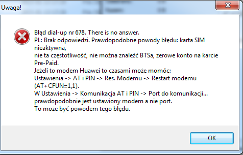

Witam nie mogę skonfigurować modemu pod sieć Aero2,próbowałam skonfigurować go sama lecz wpisane parametry niestety nic nie zmieniły Sad. Problem z połączeniem również pojawia się w smartfonie MyPhone DualSim też nie może się połączyć z siecią.Ściągnełam program TopNetInfo lecz przy próbie połączenia i wpisaniu ustawień pojawia mi się komunikat załączyłam go w pliku.

Nie ma sensu pisać dwa razy tego samego w dwóch różnych miejscach na forum.
Na pytanie o E156g odpowiedź mamy - nie ma szans.
Co do E173 - napisz dokładnie co zrobiłaś - najlepiej w Play Online i jakie są objawy. TNI zostaw na później.

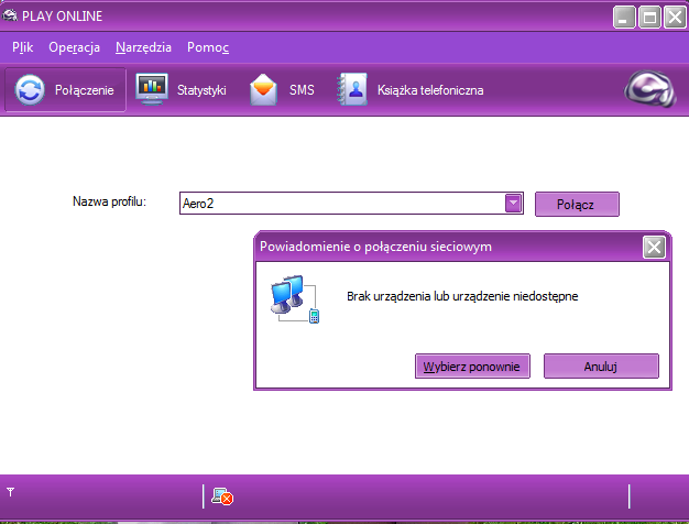

Ustawienia zostały wpisane tak jak w zalecanych czyli Narzędzia>Opcje>Zarządzanie Profilami>Nowe>Nazwa wpisałam Aero2>APN>Statyczny>Darmowy>Numer dostępowy *99#>Zapisałam>Kliknęłam Ok>Próbuję połączyć się lecz wyskakuje komunikat który jest w załączniku.Modem miga na niebiesko
14-01-2015, 12:46
Problemy z połączeniem Aero2 modem Huawei E156G
Komunikat oznacza, że modem w systemie nie został wykryty, lub ma złe sterowniki.
Odinstaluj wszystkie aplikacje od modemów, jakie zainstalowane zostały w systemie (poczynając od tej od modemu E156g).
Następnie reset i ponownie zainstaluj sterowniki z modemu E173u-2. Powinno pomóc.
Jak sobie nie dasz rady, to ja w Warszawie mogę pomóc osobiście.

Dziękuję za pomoc.Działa Smile. Został tylko mniejszy problem bo w telefonie marki MyPhone DuoSmart niestety mi nie łapie przy zasięgu jest litera R,ale to już mniejsze zło.
