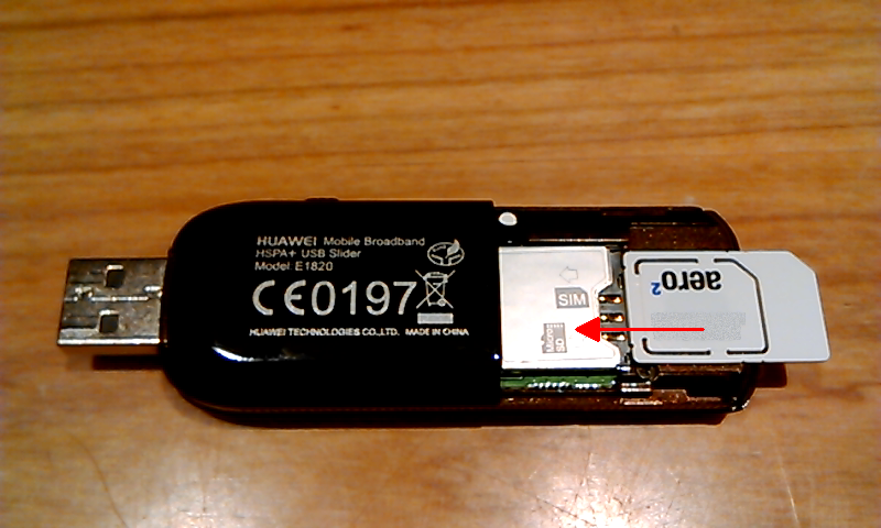

petekolakowski napisał(a):Wlozylem tak jak na obrazku.
na jakim obrazku? masz na myśli przetłoczenie plastiku w modemie?
posłużę się zdjęciem E182, który ma bardzo podobnie rozwiązanie slotów mini-SIM (i micro-SD) i kartę wkłada się w nim tak samo jak w E153 (czy E3131)

załączniki-zdjęcia dorzucę później - muszę je zrobić zrobione
