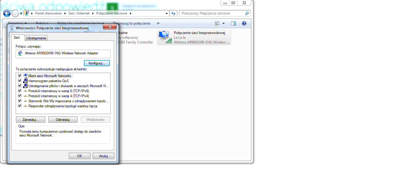

jeśli tak to po utworzeniu wpisu DisabledComponents, którą wartość z punktu 7 wpisać? edit czy wystarczy w ten sposób odznaczenie opcji (TCP/IPv6) (jak na screenie) |
28-11-2013, 13:54
problem z działaniem sieci WiFi
Wystarczy odnzaczyć IPv6 jka na screenie.
Hint: zrzut ekranu aktywnego okna można zrobić klikając klawisze Ctrl-PrintScreen. Reszta białego tła jest nam niepotrzebna. Jeżeli to tło z Painta, to zamknij otwarty dokument painta i otwórz nowy - będzie miał dokładnie wymiary tego, co w schowku. Inna metoda - to wklejeniu zrzutu wybierz opcję przycinania/crop. |

Odznaczone, czy to teoretycznie powinno rozwiązać moje problemy z działaniem sieci?
Co do robienia zrzutów, niby używam Ctrl+print screen ale najwidoczniej coś źle robię bo mi nie wychodzi tak jak bym to chciał. Żal Dokładniej: jak miałem otwarte okno, któremu robiłem print screena używając ctrl + Printscreen, później otworzyłem painta, wkleiłem, no i na końcu wyciąłem zaznaczając interesujący mnie fragment otwierając własnie nowe okno painta |
