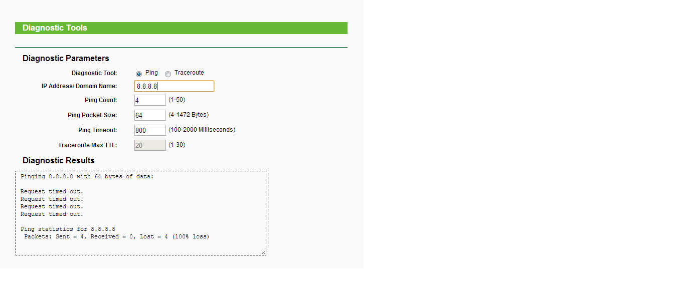

ping do adresu 8.8.8.8

Router ewidentnie utracił kontakt z Internetem, teraz pytanie dlaczego. W ostatnim dziale po lewej są logi routera - wrzuć kopię ostatnich kilkunastu minut jak pojawił się problem. Może coś z tego wyczytamy.
