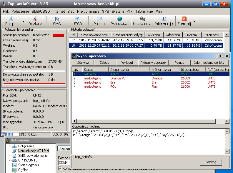

mecze sie z modemem Nokia 21M-02 i jego wspolpracy z Aero2 ... jako ze lokalizacja, w ktorej korzystam z modemu, jest wyposazona tylko w jeden nadajnik, a ja jestem czasem na granicy zasiegu to sa duze problemy ze znalezieniem sieci ... w jednej z lokalizacji - jesli juz widzi siec - to jest ok.20-22% mocy sygnalu wedug TopNet Info (i tutaj sa najwieksze problemy), a w drugiej ok. 48-50%.
Z tego co rozmawialem z JakubemD, problem moze wynikac z tego, ze modem uparcie chce sie zalogowac do nadajnikow plusa z silniejszym sygnalem, ale te go nie wpuszczaja. Stad pojawia sie problem nawet z 5-10 minutami samego szukania sieci w lokalizacji z sygnalem na 50% - lezaca obok Sierra Wireless USB307 widzi siec w 10-15 sekund - wiec nie jest to problem sieci. W lokalizacji z sygnalem na 20% czasem przez caly dzien nie jest w stanie znalezc sieci - ale jesli juz sie zaloguje to na takim zasiegu da sie korzystac z netu. Czy mozna cos z tym zrobic - wymusic moze tryb 900MHz? Jesli odesle modem na gwarancji a firma, od ktorej kupilem, sprawdzi go w miejscu z kilkoma nadajnikami i odpisze ze nie uznaje reklamacji. Moja Noka 21M-02 ma soft M2.1.4 z 20111020 - moze jakis nowszy jest? |

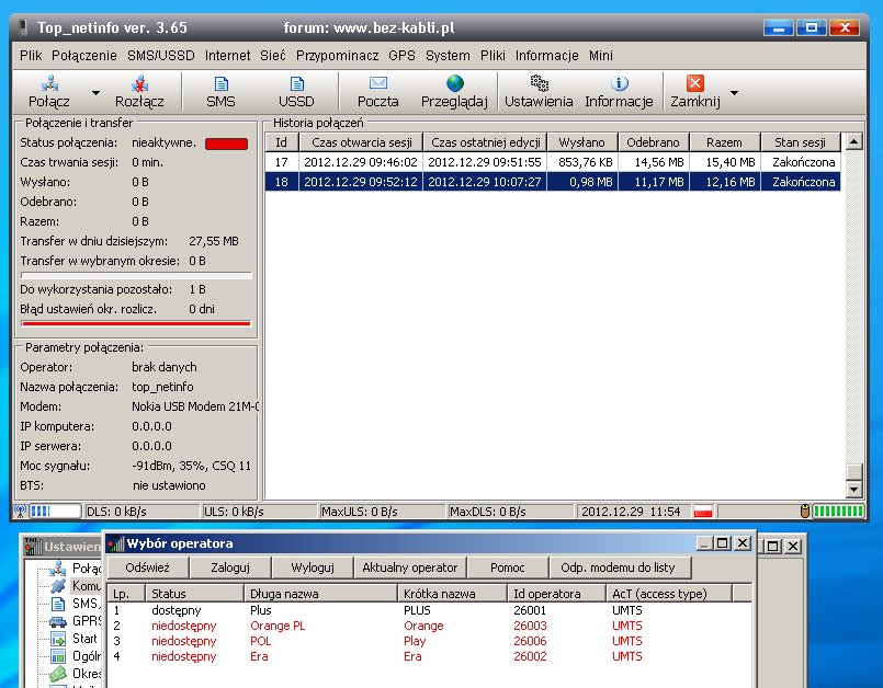

jeszcze dodam ze czesto zdarzaja sie sytuacje jak ta teraz - czyli jestem w lokalizacji gdzie zasieg jest normalnie na 50%, a teraz pokazuje 32-35% i nie widzi sieci Aero2 - wiec caly czas mruga czerwona dioda. A wiem ze jak widzi siec Aero2 to i przy 20% zasiegu da sie korzystac. Modem jest wpiety w przednie gniazdo USB obudowy kompa - bez przedluzki tak, jak wczesniej kiedy widzial siec.
Aha - teraz widze ze modem chyba przelaczyl sie na inny BTS bo najpierw poziom sygnalu byl na 90% (ale dalej czerwona dioda), a teraz jest 67% i dalej czerwona dioda mruga, a Aero2 nie ma na liscie dostepnych sieci ... po wyjeciu i wlozeniu modemu ponownie znow moc sygnalu jest na 35% i mruga czerwona dioda... nie mam Sierry pod reka zeby sprawdzic, ale skoro 2h temu aero2 dzialalo to zakladam ze nadajnik nie zdechl i dziala nadal tez .. niestety, nie jest to pierwszy raz kiedy mnie szlag trafia z taka sytuacja ... I juz sam nie wiem czy to problem modemu, zle napisanego oprogramowania do modemu czy czegos jeszcze innego. No i jeszcze pytanie dodatkowe - czy mozna jakos zablokowac odpalanie sie softu Nokia Internet Modem po kazdym wlozeniu modemu do USB? |

hmm ... komp jest w miare swiezy (zasilka chiefteca z 80gold, plyta i procek SandyBridge) - wpinalem go w przedni port USB obudowy ... po uzyciu przedluzacza moc sygnalu spadla najpierw do 29%, potem do 19%, potem podskoczyla do 22% ... i dalej nie moge sie zalogowac czyli w modemie mruga czerwona dioda ...
Plus jest widoczny na liscie operatorow, ale Aero2 juz nie .. :-( a po kolejnym przelozeniu modemu - tym razem z przedluzacza do przedniego portu USB modem znalazl siec Aero2 (niebieska dioda) z moca sygnalu 51% ... czy ktos mi to moze wytlumaczyc bo ja za glupi jestem. no i co zrobic zeby zawsze znajdowal ta siec a nie 2 godziny mrugal czerwona dioda ? |

hmm ... wrocilem z modemem do tego samego miejsca, gdzie rano byl zasieg, potem przez 2h nie bylo, a teraz znow jest ... czyli przedni port USB kompa ...
![]() ![]() tak czy inaczej - czy mozna zmusic dziada do szukania sieci tylko na 900MHz czy moze jakis nowszy soft jest do tej nokii ? |
