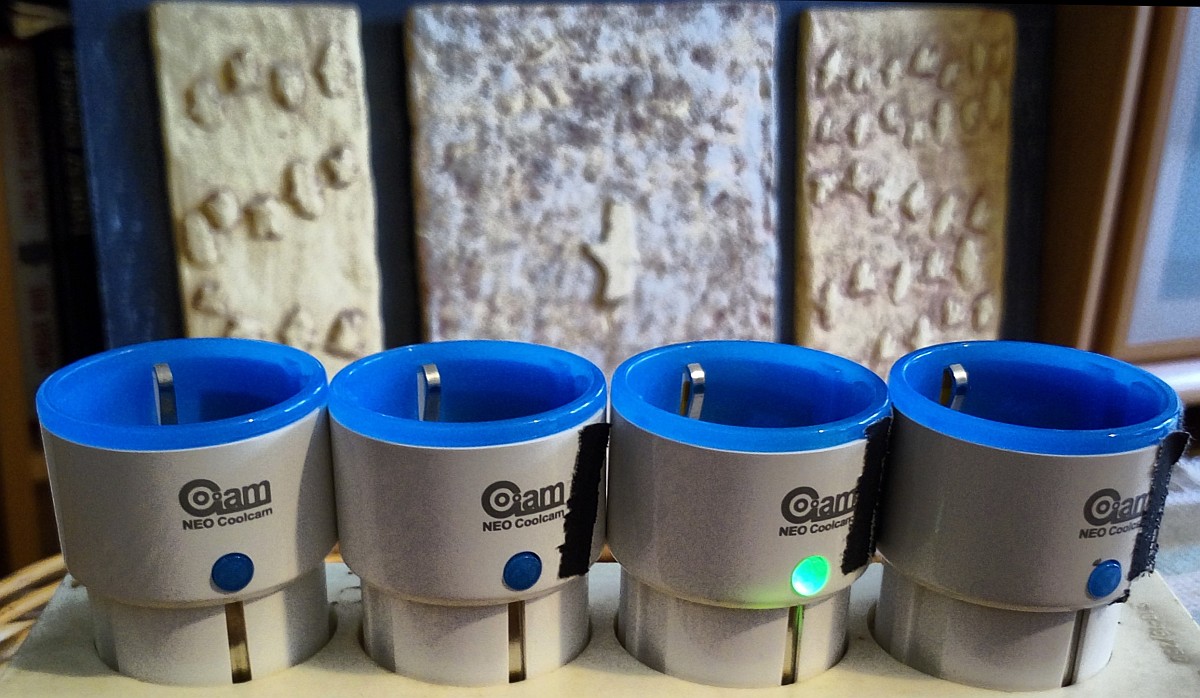

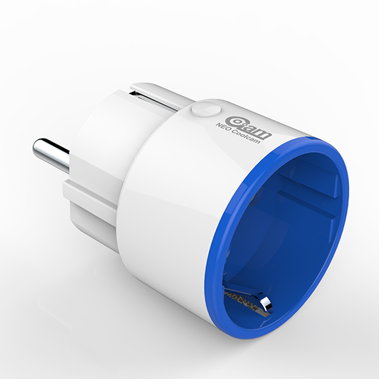

NEO Coolcam Power plug NAS-WR01Z (model w wersji europejskiej teoretycznie ma oznaczenie NAS-WR01ZE), czyli zdalnie sterowany wyłącznik (przekaźnik) umieszczony w miniaturowej obudowie w postaci wtyczki z gniazdem, zdalne sterowanie realizujemy poprzez radio Z-wave (czyli z centralki lub pilota Z-wave stanowiącego centralkę w systemach ID w skali mikro), oczywiście sterowanie lokalne jest również możliwe za pomocą jedynego przycisku służącego również do parowania/rejestracji urządzenia w sieci.
Może zacznę od tego co mnie szczególnie ujęło - otóż jest to cena, w której dostajemy sterowane "gniazdko", które dodatkowo mierzy pobór mocy i jest repeaterem Z-wave - ten pogrubiony fragment jest dość istotny, bo cena jest niższa niż "gołego" repeatera znanej firmy, który zasadniczo tylko "zapycha" wolne gniazdko (a tak mamy gniazdko "wolne" i zyskuje możliwość zdalnego sterowania), równocześnie przy cenie 25$ jest mniej więcej o połowę tańszy od podobnych produktów znanych marek. Nie są to jakieś wygórowane możliwości, ba powiedziałbym, że jest to minimalny zestaw funkcji (jak na Z-wave), ale mocną stroną jest cena a nie cała reszta. Pełna nazwa producenta to Shenzhen Neo Electronic Co., LTD (dlatego nie ma jej w tytule ), ale przy poszukiwaniach sprzętu wystarcza użyć nazwy marki "NEO Coolcam" bądź samo "Coolcam"Sprzęt jest na pierwszy rzut oka łudząco podobny do Fibaro FGWPF-102, ale NIE jest identyczny, choćby nie ma świecącej obwódki sygnalizującej kolorem obciążenie gniazda bądź umożliwiającej sprawdzenie zasięgu (chyba tylko Fibaro ma taki gadżet), w zasadzie inne konstrukcje o tym samym przeznaczeniu też są w pewnym stopniu podobne np. Nodon Micro Smart Plug Z-Wave, tyle że chińscy sprzedawcy po prostu bezczelnie wykorzystują materiały reklamowe Fibaro (zdjęcia produktu) mimo, że NEO Coolcam wygląda nieco inaczej, a dość realne zdjęcia są na stronie producenta: http://www.szneo.com/en/products/show.php?id=178 (fragment OFF TOPIC) szukałem jakiegoś zdjęcia w/w Fibaro do porównania (tak, by było widać o czym napisałem) i trafiłem na to: http://shop.tecmatic.ch/de/plug/543-zwis...apter.html Szwajcarzy to mają ciężkie życie no i my też, jeśli tam pojedziemy - większość wtyczek nie pasuje do ich udziwnionych gniazdek… parametry "z pudełka": kontrola włączenia/wyłączenia (czyli najzwyklejszy 2-stanowy wyłącznik: ON/OFF) napięcie pracy: od 110V~ do 230V~ 50Hz lub 60Hz prąd maksymalny: 12A (obciążalność) częstotliwość radia Z-wave: 868,4 MHz (co jest dosyć ważne jest to wersja europejska, powinno być napisane 868,42 MHz, ale jestem ten brak gotów wybaczyć, skoro działa; inne rejony świata mają inne częstotliwości, więc trzeba na to zwracać uwagę) zasięg: 30m (wewnątrz pomieszczeń) 50m w przestrzeni otwartej kompatybilność: chipsety seria 300 (Z-wave) i seria 500 (Z-wave plus) temperatura pracy 0°C-40°C wymiary: 43mm x 43mm x 45mm (wersja EU) parametry "z wkładki" czyli instrukcji (wprowadzają nieco zamieszania, pominąłem to co było już na pudełku): wejściowy prąd znamionowy ciągły: 10A wejściowy prąd znamionowy szczytowy: 16A (ale prąd maksymalny 12A !) pomiar: napięcia, prądu, mocy chwilowej oraz zużycia energii* temperatura przechowywania 0°C-60°C * - nie wiem czy wszystkie zmierzone wartości są dostępne "na zewnątrz", nie sprawdzałem, w fabrycznej konfiguracji raportowana jest moc chwilowa oraz dostępna jest sumaryczna ilość pobranej energii w formie zmiennej dodatkowo na oficjalnej stronie producenta jest jeszcze coś innego… podaję jeszcze parametry, które nie są opisane, a uważam za istotne (dotyczą wersji EU): wtyk E/F (czyli "Francja/Niemcy" - pasuje i do gniazdek "z bolcem" i do Schuko) gniazdo F (czyli standard "niemiecki" = Schuko) pobór mocy przez samo urządzenie (średni, na podstawie pomiarów jednego egzemplarza): ~0,3W w stanie wyłączonego obciążenia (przekaźnik rozwarty) ~0,6W w stanie włączonego obciążenia (przekaźnik zwarty) mały offtopic - na jakimś forum widziałem posta w którym ktoś się chwalił odłączaniem ładowarki telefonu przy użyciu jakiegoś zdalnie sterowanego gniazdka czy innego włącznika (zapewne innego niż będącego istotą tego wątku, ale nie to jest istotne) natomiast przy użyciu tego samego osprzętu, którym szacowałem zużycie energii przez "Coolcam Power plug", każda z testowanych przeze mnie ładowarek na biegu jałowym (bez obciążenia) miała niemierzalny (na tym sprzęcie) pobór mocy, bo nie przekraczający 0,01W (inaczej mówiąc pobierany prąd jest w przybliżeniu mniejszy od ~0,04mA jak bardzo jest mniejszy niestety nie mam czym zmierzyć) i bajeczki o byciu ekologicznym przez odłączanie ładowarek to akurat miedzy bajki można włożyć ;P i teraz chyba najważniejszy fragment - urządzenie jest pozbawione tabliczki znamionowej, a obowiązujące certyfikaty są wydrukowane jedynie na instrukcji nie precyzującej modelu urządzenia (a zatem nie wiem czy są wiarygodne), co moim zdaniem wyklucza ten sprzęt z oficjalnego obrotu gdzie kupić: http://www.gearbest.com/home-gadgets/pp_581312.html ^ ten link u góry, bo można tam zobaczyć ładne realne zdjęcia urządzenia, generalnie warto przejrzeć różne oferty, bo różnice w cenie sięgają nawet 50% za to samo https://www.aliexpress.com/wholesale?lty...cam+z-wave https://www.aliexpress.com/wholesale?Sea...NAS-WR01ZE link, gdzie faktycznie kupiłem wrzucę gdy znajdę ![]() przy okazji istotna uwaga, model na rynek amerykański ma teoretycznie oznaczenie NAS-WR02ZU, nie sposób go pomylić, bo w Ameryce gniazdka są inne, ale warto zwracać uwagę na to co się klika - niektóre sklepy szczególnie na Ali sprzedają obie wersje w jednej ofercie zmienne (do uzupełnienia, sorry, ale sobie odpuszczę - opis zmiennych jest też w pliku definicji urządzenia podlinkowanym niżej) w formacie: numer zmiennej, typ (1B=1bajt, 2B=2 bajty), wartość domyślna w/g instrukcji, faktyczna wartość domyślna zastana w urządzeniu, zakres, jednostka, nazwa/co robi/uwagi Kod: 1; 1B; 1; 1; [0,1]; [-] ; Meter Report Enablejednostka [-] to brak jednostki - dla zmiennych 1,5 i 8 jest to wartość logiczna (0=funkcja wyłączona ,1= włączona), - dla 7 "dziwna wartość logiczna" (0=brak zapamiętania stanu, każda inna = zapamiętanie stanu), przypuszczam, że wynika to z planowanej wersji ze ściemniaczem? (być może jest to miejsce na zapamiętanie poziomów) ten dziwny zapis 1-(%3) ma oznaczać dopuszczalną wartość od 1 do aktualnej wartości zmiennej nr 3 poprawiona instrukcja (zawiera już zaktualizowane dane jak w tabelce powyżej): http://products.z-wavealliance.org/Produ...e%20V2.doc wpis w bazie certyfikowanych urządzeń z-wave http://products.z-wavealliance.org/products/1783 pozostałe informacje: plik definicji urządzenia w formacie openhab1 https://github.com/openhab/openhab1-addo...erplug.xml przy okazji reszta wypustów tego producenta https://github.com/openhab/openhab1-addo...e/shenzhen jako-taki opis o co w tym chodzi (no to tylko fragment) http://wiki.micasaverde.com/index.php/ZW...nd_Classes na zdjęciu nieco "upozowane" 4 sztuki z 2 różnych partii (te czarne paski były przyklejone do identyfikacji bym mógł je podłączyć na swoim miejscu w już działającej instalacji) Statystyki Folding@home |
