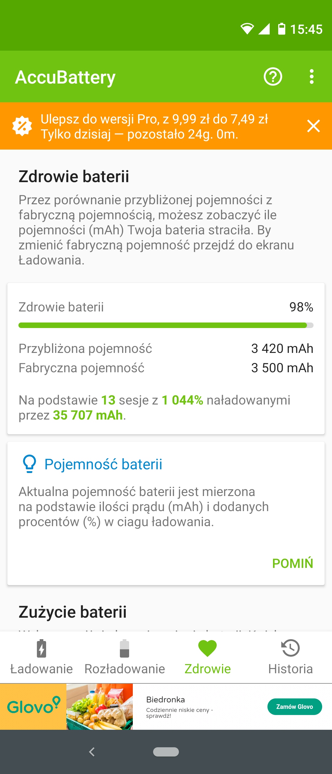

z powodu off-topica. --------------------------------------------------------------------------------------------------------------------------- No poużywałem accubattery i przy fabrycznym opisie 3500 mAh aplikacja podaje około 3400 mAh, a ładunek rozładowania od 100 % do 0 % (aplikacja podaje, że od 99 do 1) to już około 2800 mAh. Czy jest sens reklamować, czy to w granicach normy? |

Po 2 dniach używania? odczyt musi się kalibrować parę tygodni.

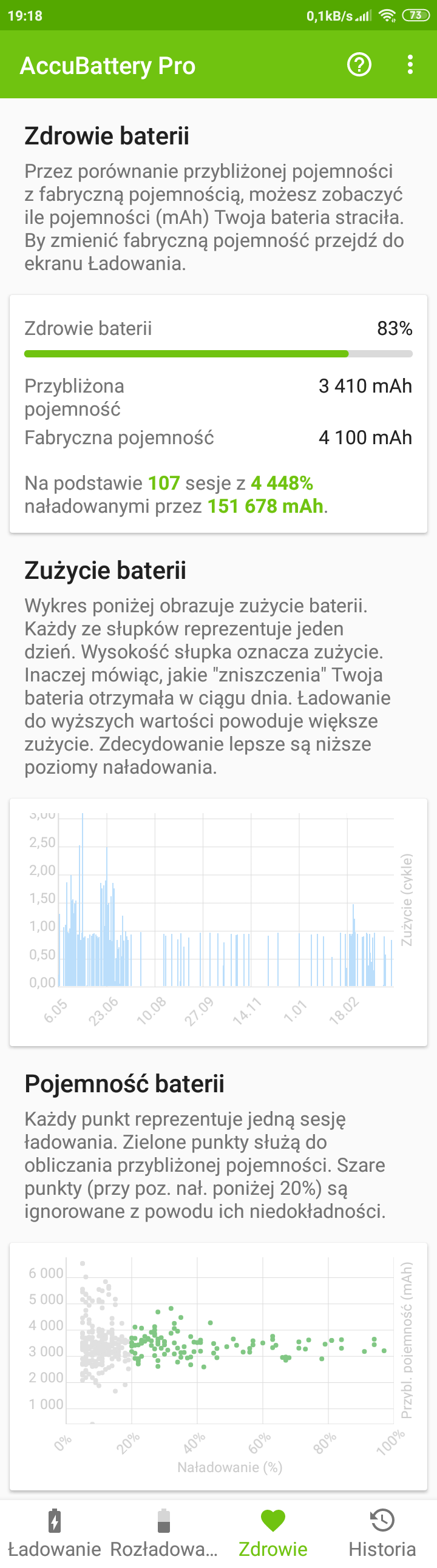

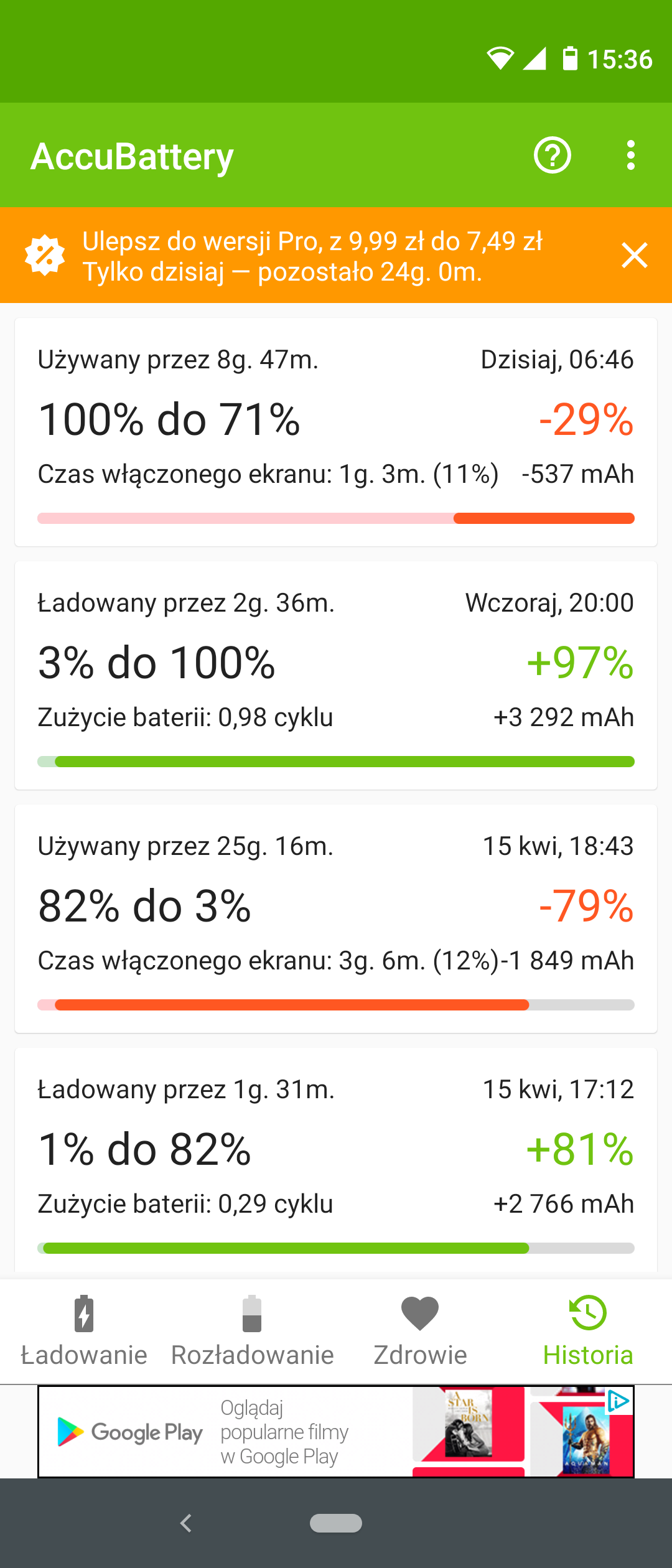

Jeśli zamierzasz oddawać to raczej w ramach 14-dniowego zwrotu ustawowego (przy zakupie online), bo kilku % różnicy w pojemności akumulatora raczej nikt nie uzna za wadę (a serwisy nie dysponują taką ilością czasu by mierzyć pojemność - serwisowy koszt takiej operacji przewyższa wartość sprzętu). Wrzucę screenshota to może zrozumiesz o co chodzi jak zobaczysz rozkład wyników - to jest ten wykres na samym dole. PS W ustawieniach wrzuciłem sobie jako fabryczną pojemność 3Ah, ale gdzieś w sieci widziałem, że fabrycznie mam mniejszy aku bodajże 2,7Ah. No tak - jest to nawet w oficjalnych papierach https://sharpconsumer.eu/file/smp-man-00...sh-z01_en/ SS po poprawce: Przy okazji inne przykłady (ale też z nazbieraną dostateczną ilością danych, przy okazji widać kiedy zmieniłem telefon - stary stał się zapasowym, choć nie widać pełnej ich historii, bo sam "odkryłem" istnienie accubattery niecały rok temu) Statystyki Folding@home |

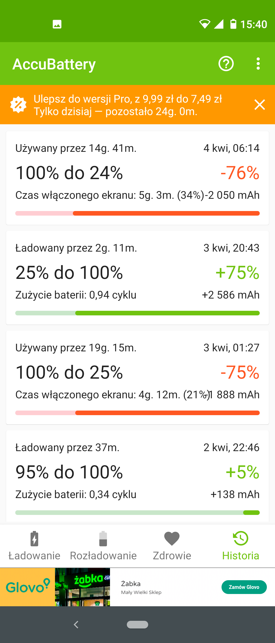

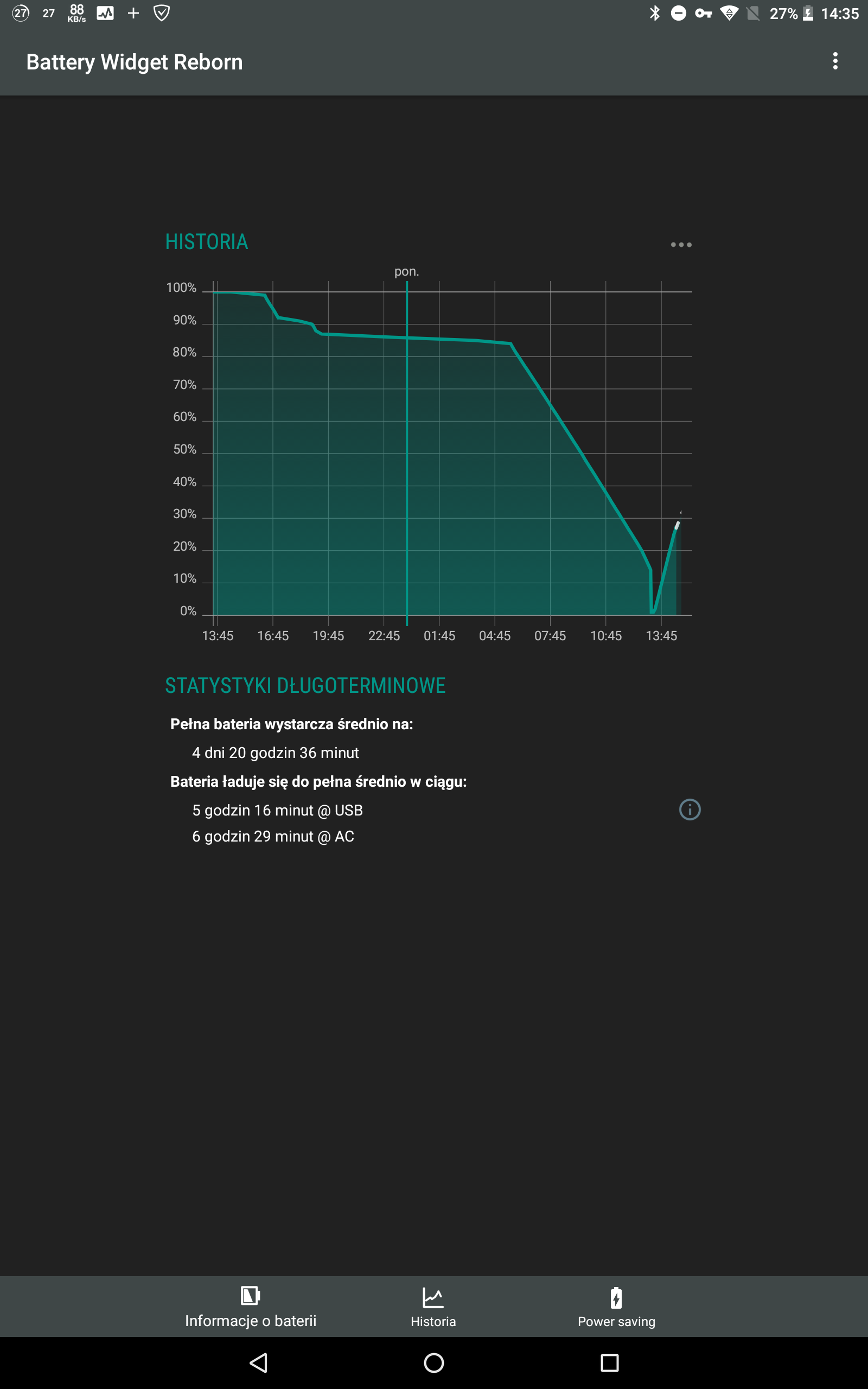

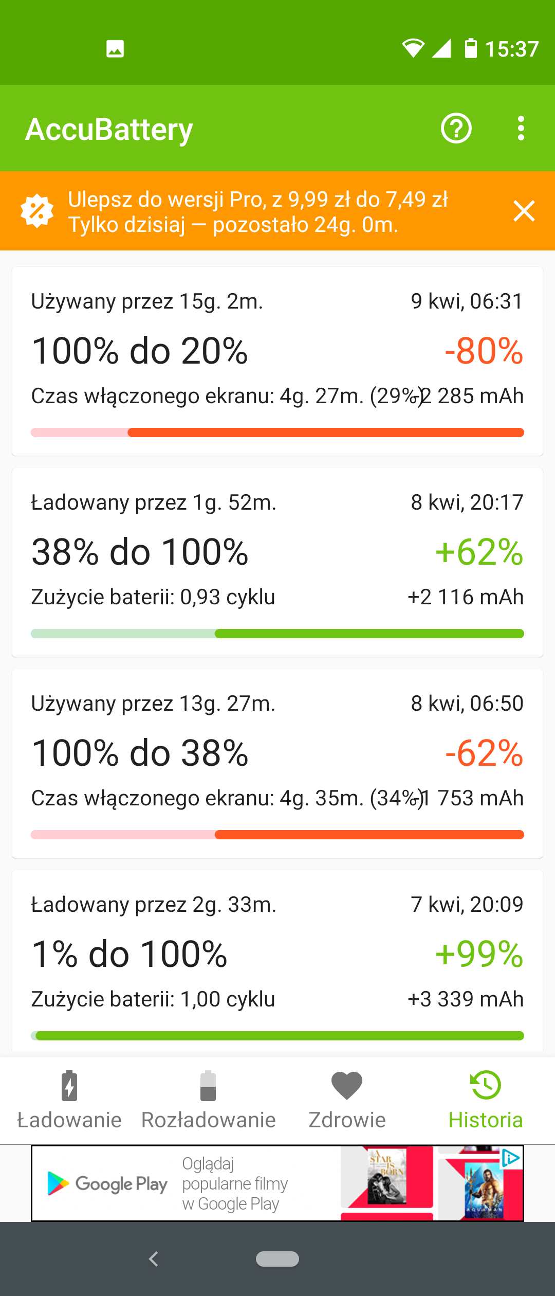

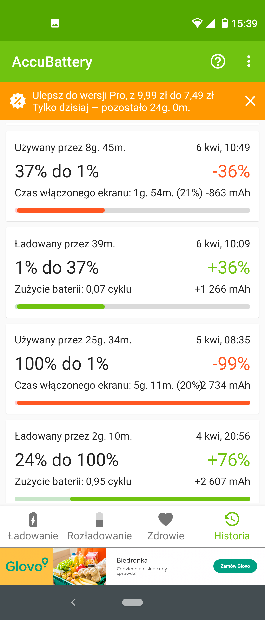

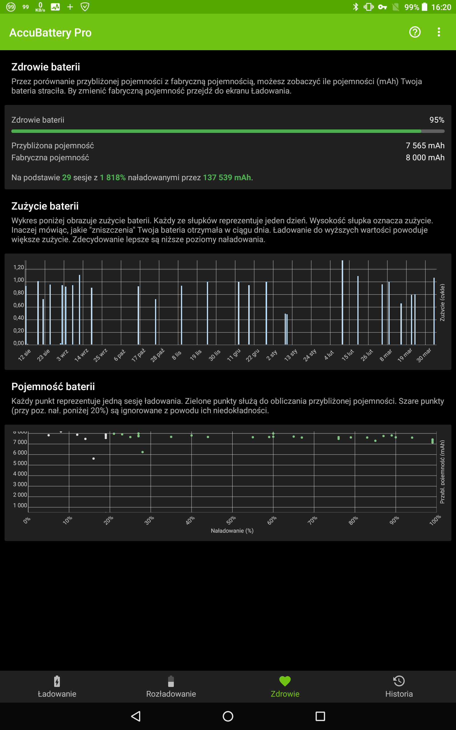

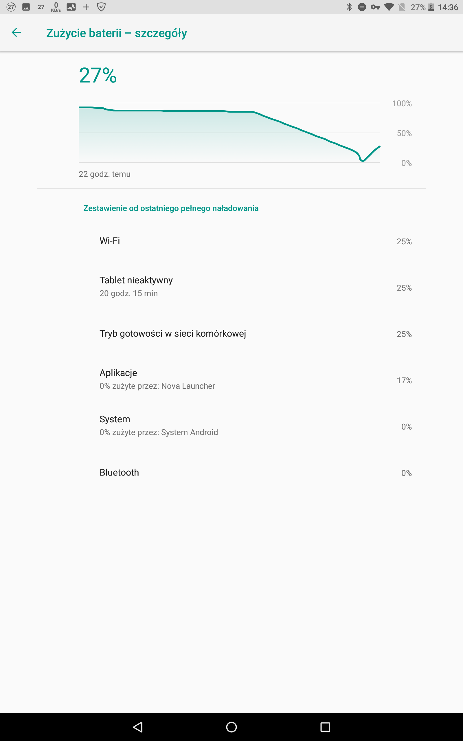

Jeszcze jeden przykład, tym razem sprzęt mało używany, (za to wspaniały przykład na to, by nie kupować chińskich tabletów podłych marek - częstość użytku oddaje stopień jego funkcjonalności, chociaż "na papierze" nie da rady się przyczepić do jego specyfikacji).
Można zobaczyć, że ostatnie około 15% "spada w oczach" choć nie widać tego w Accubattery (ale można zobaczyć np. w systemowych "szczegółach baterii", czy w Battery Widget Reborn, który ma możliwość skalowania wykresu, choć nie pamiętam jak to wygląda w darmowej wersji), co powoduje wyłączanie się sprzętu w zaskakujących sytuacjach (a chodzi o tablet Techain czyli Chuwi, 10-calowy model Hi9 Air) i niewiele daje tu fakt, że jest tam akumulator 8Ah co akurat potwierdzają testy, natomiast z jego pojemnością wiąże się niewątpliwie waga prawie 0,6kg co powoduje, że praca bez podstawki jest mocno męcząca. na tych dodatkowych zrzutach ekranu widać sytuację gdy koło 6 rano został włączony ekran (przy bezczynności zasadniczo wszystkiego), to akurat skutek faktu, że ten tablet pełni rolę poligonu doświadczalnego (bo użytkowo jest niestety kiepski - kolejna wada to karta graficzna pracująca na granicy swoich możliwości, bo z wyświetlaczem "2,5k" co powoduje "klatkowanie", choć przy takim rozmiarze wystarczyłoby zwykłe "full-HD" 2x mniej obciążające kartę graficzną), niestety widać że sporo prądu żre modem (który powinien być nieaktywny bez karty SIM…) no ale to nie miała być recenzja tabletu . PS przez ten off-topic o ładowaniu wątek można by podzielić, ale nie mam pomysłu jak. Statystyki Folding@home |

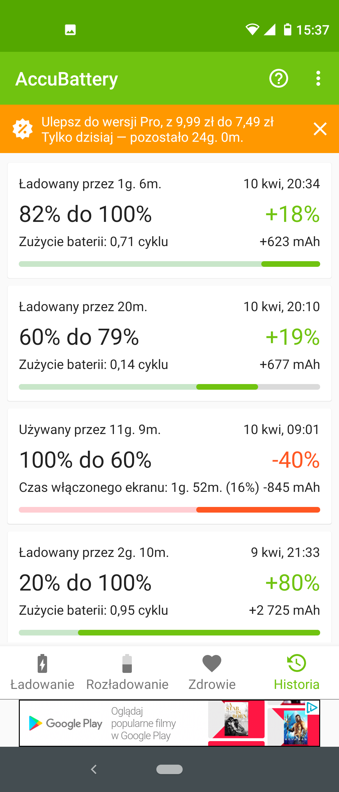

Po jakichś ośmiu cyklach ładowanie-rozładowanie apka AccuBattery pokazuje pojemność 3436 mAh, ale ja bym patrzył jednak na twarde dane czyli ładunek rozładowania, który oscyluje wokół 2800 mAh (średnia z trzech pełnych rozładowań powiedzmy te 2800 mAh). Czyż dobrze wnioskuję, że to jest właściwa pojemność?

Wrzuć jakieś screenshoty, chociaż do pewnych kwestii związanych z pomiarami używa się nieco wyższej matematyki niż zwykła średnia z tych wyników, które nam się "podobają" ;P
https://pl.wikipedia.org/wiki/Przedzia%C...no%C5%9Bci Oczywiście co do samej kwestii pomiaru pojemności - to się zgadzam mierzy się ja podczas rozładowania, warunki występujące w przypadku telefonu są jednak na tyle zmienne, że i tak zawsze występuje jakiś rozrzut wyników. Statystyki Folding@home |

Ekonomista napisał(a):Z resztą jeśli ładunek ładowania do pełna jest mniejszy od znamionowej pojemności, a sprawność jest rzędu 60-70 % to chyba oczywiste, że ta pojemność jest około 2 razy za mała.Przesadziłeś - sprawność akumulatora Li-pol jest sporo wyższa, sprawność rzędu tych 60% czy 70% dotyczy np. powerbanków, gdzie oprócz strat na ciepło przy ładowaniu/rozładowaniu akumulatora mamy 2x straty w przetwornicy (raz przy ładowaniu i drugi przy rozładowaniu), a tu pobieramy dane bezpośrednio z układu ładowania, więc straty na przetwornicach nas zupełnie nie interesują. PS jestem skłonny uwierzyć w 3,4Ah czyli… nie ma podstaw do reklamacji (różnica nawet nie sięga odchyłek dopuszczalnych dla akumulatorów rzędu 10%, ba jest mniejsza niż 5%). Jeśli uważałeś, że coś jest nie tak (np. za krótki czas pracy na jednym ładowaniu) należało sprzęt odesłać od razu (i to jest w sumie jedyny mocny argument za kupowaniem na amazonii, gdzie na zwrot mamy miesiąc i nie robią cyrków z reklamacjami - podejrzewam, że z takim "materiałem dowodowym" AMZ by uznał reklamację również po miesięcznym terminie na zwykły zwrot). Tam gdzie masz te kiepskie wyniki masz bardzo duże czasy włączonego ekranu, a to zazwyczaj mocno rzutuje na zaniżenie średniej sprawności. Popatrz na to (raportuje mi pojemność 3,75Ah) Statystyki Folding@home |

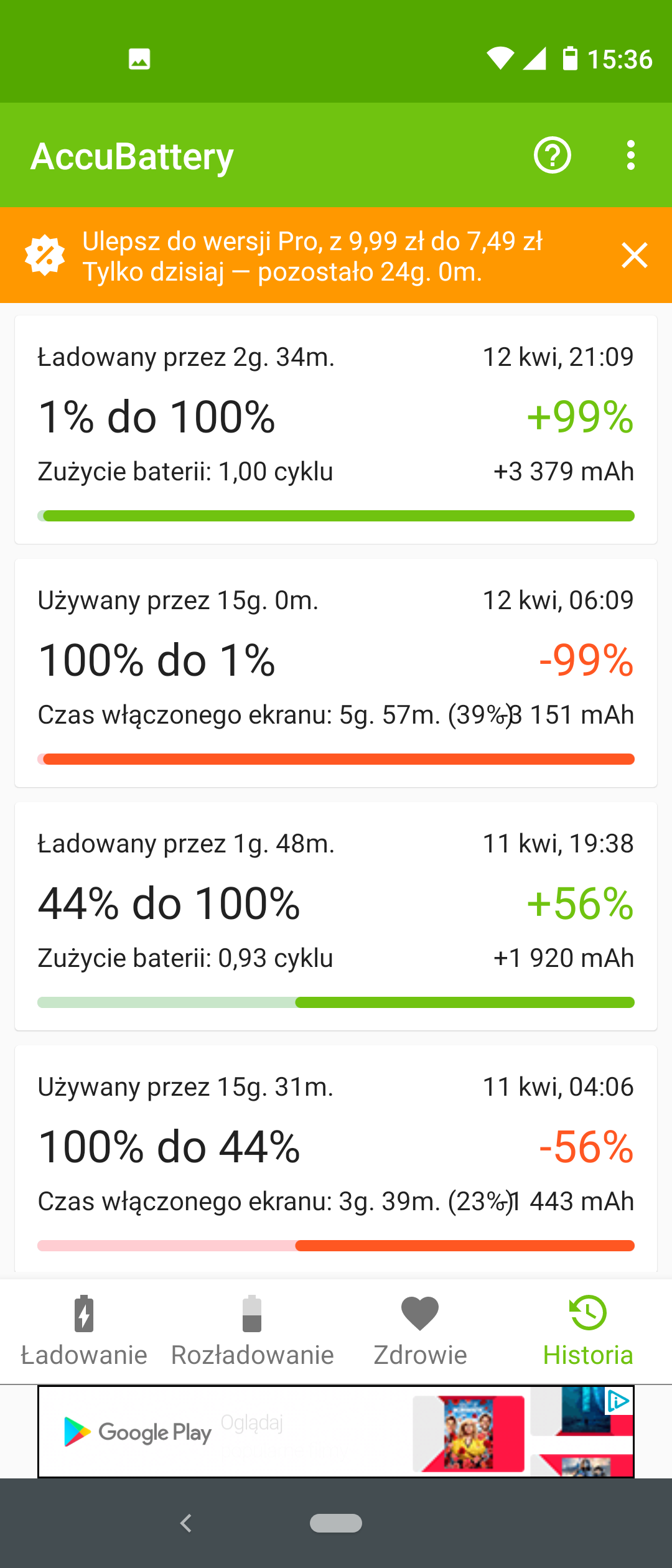

tps4 napisał(a):A z czego to widać?No właśnie 3,75Ah jest liczone przez program ze jakiejś średniej - screenshot z podsumowaniem aku tego tabletu jest wcześniej - ostatni w tamtym poście: http://forum.jdtech.pl/Watek-motorola-on...3#pid48673 (dokładnego algorytmu autorzy programu nie podają, ale uważam go za dostatecznie wiarygodny po mniej więcej roku używania accubattery - na nowych urządzeniach osiąga się przeważnie wyniki powyżej pojemności znamionowej i maleją wraz ze stopniem zużycia), a wrzuciłem SS z historii ładowań/rozładowań, który pokazuje właśnie taki przypadek, gdy sposób korzystania ze sprzętu wpłynął na zaniżone wyniki cząstkowe. Oczywiście na raportowaną pojemność ma wpływ zmienność warunków, a działanie wszelkich tego typu aplikacji polega jedynie na zbieraniu danych dostarczanych przez układ kontroli ładowania (tak swoją drogą z tych danych też korzysta systemowa kontrola baterii w androidzie). Można by się pobawić w mierzenie energii dostarczonej do sprzętu podczas ładowania, ale wtedy trzeba spełnić kilka warunków, aby to miało jakikolwiek sens (a i tak nie da się dokładnie oszacować strat przetwornicy), w tym ładowanie całkowicie rozładowanego urządzenia w stanie wyłączonym, a najlepiej użyć do tego sprzętu którego nie posiadam (nawet "dość wypasiony" mierniczek USB to zbyt mało, chociaż kiedyś zastanawiałem się nad takim z możliwością ciągłej rejestracji pomiaru przez BT, ale taka zabawka to już wyrzucanie pieniędzy w błoto). Statystyki Folding@home |
