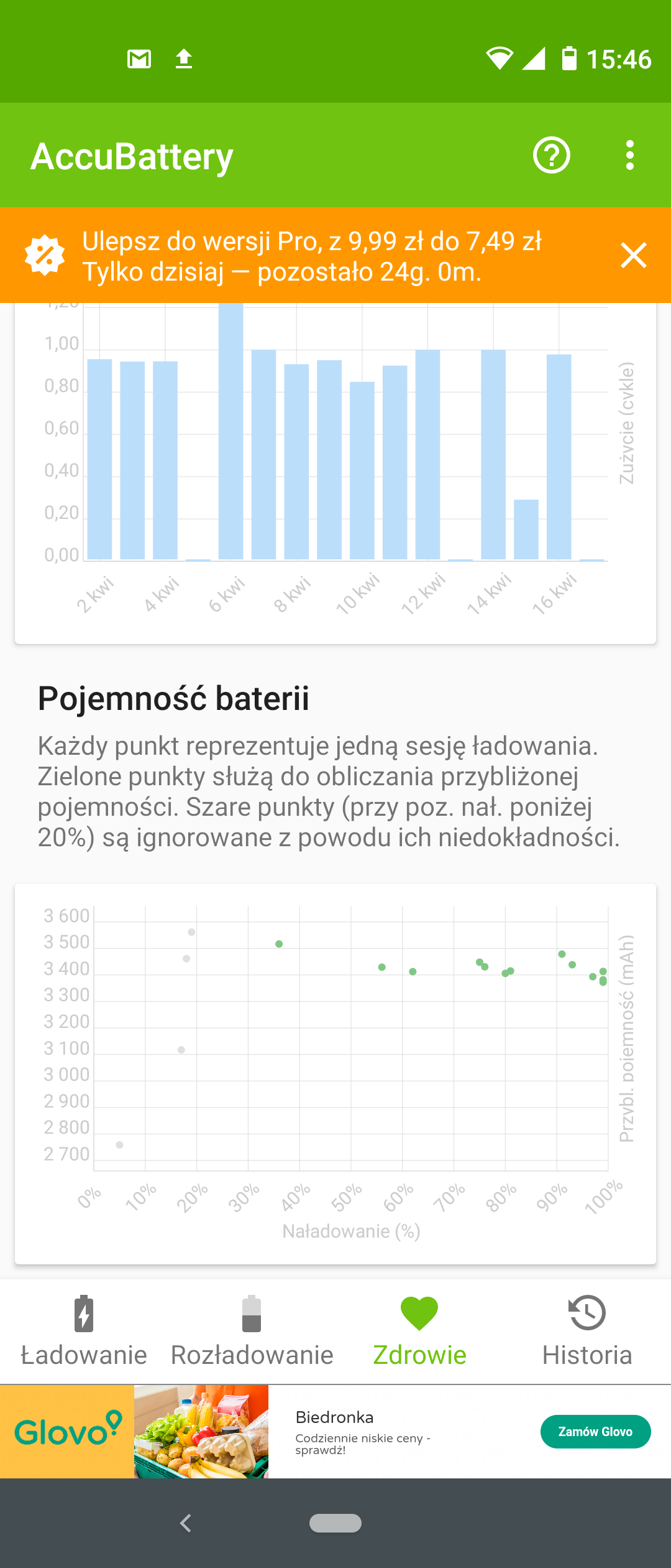

No poużywałem accubattery i przy fabrycznym opisie 3500 mAh aplikacja podaje około 3400 mAh, a ładunek rozładowania od 100 % do 0 % (aplikacja podaje, że od 99 do 1) to już około 2800 mAh. Czy jest sens reklamować, czy to w granicach normy?

Wrzucę screenshota to może zrozumiesz o co chodzi jak zobaczysz rozkład wyników - to jest ten wykres na samym dole.

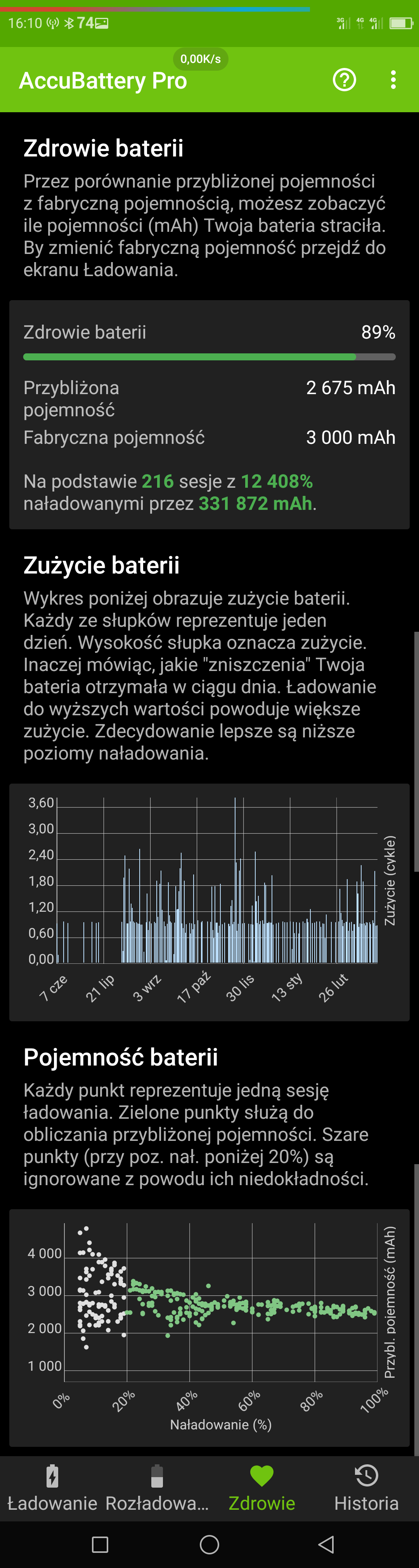

Przy okazji inne przykłady (ale też z nazbieraną dostateczną ilością danych, przy okazji widać kiedy zmieniłem telefon - stary stał się zapasowym, choć nie widać pełnej ich historii, bo sam "odkryłem" istnienie accubattery niecały rok temu)

Jeszcze jeden przykład, tym razem sprzęt mało używany, (za to wspaniały przykład na to, by nie kupować chińskich tabletów podłych marek - częstość użytku oddaje stopień jego funkcjonalności, chociaż "na papierze" nie da rady się przyczepić do jego specyfikacji).
Można zobaczyć, że ostatnie około 15% "spada w oczach" choć nie widać tego w Accubattery (ale można zobaczyć np. w systemowych "szczegółach baterii", czy w Battery Widget Reborn, który ma możliwość skalowania wykresu, choć nie pamiętam jak to wygląda w darmowej wersji), co powoduje wyłączanie się sprzętu w zaskakujących sytuacjach (a chodzi o tablet Techain czyli Chuwi, 10-calowy model Hi9 Air) i niewiele daje tu fakt, że jest tam akumulator 8Ah co akurat potwierdzają testy, natomiast z jego pojemnością wiąże się niewątpliwie waga prawie 0,6kg co powoduje, że praca bez podstawki jest mocno męcząca.

PS jestem skłonny uwierzyć w 3,4Ah czyli… nie ma podstaw do reklamacji (różnica nawet nie sięga odchyłek dopuszczalnych dla akumulatorów rzędu 10%, ba jest mniejsza niż 5%). Jeśli uważałeś, że coś jest nie tak (np. za krótki czas pracy na jednym ładowaniu) należało sprzęt odesłać od razu (i to jest w sumie jedyny mocny argument za kupowaniem na amazonii, gdzie na zwrot mamy miesiąc i nie robią cyrków z reklamacjami - podejrzewam, że z takim "materiałem dowodowym" AMZ by uznał reklamację również po miesięcznym terminie na zwykły zwrot).
Tam gdzie masz te kiepskie wyniki masz bardzo duże czasy włączonego ekranu, a to zazwyczaj mocno rzutuje na zaniżenie średniej sprawności.
Popatrz na to (raportuje mi pojemność 3,75Ah)
