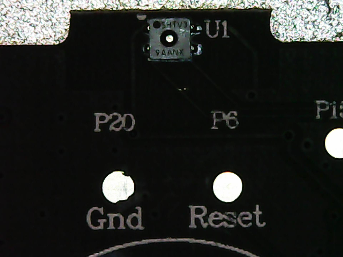

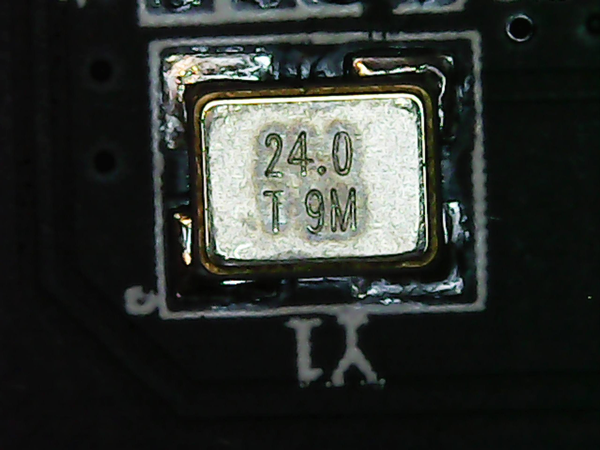

Tuningujemy
![]() Obiecywałem, że wrzucę zdjęcia przy okazji impregnacji PCB do pracy czujników na zewnątrz (miałem w planie to na jesieni, ale jakoś przegapiłem, ostatecznie próbna impregnacja jednego z czujników, który dotąd pracował i tak na zewnątrz już przy mroźno-wilgotnych warunkach, więc najpierw było osuszanie i czyszczenie wnętrza). I parę słów komentarza Tu po lewej u góry widać gumkę przewodzącą łączącą wyświetlacz z PCB (nie demontowałem samego wyświetlacza, choć on się już niczego nie trzyma - ale można pomyśleć o ewentualnym uszczelnieniu strony okienka, tylko nie miałem czym, a smar do plastików jakoś nie wydawał mi się dobrym pomysłem na uszczelkę…) i dla pamięci - konieczny wkrętak T4 (torx), do demontażu 2 wkrętów (tu akurat końcówka w formie bit'a) płytka po wyczyszczeniu i odtłuszczeniu (dlatego wygląda na matową) IPA się przydaje przeskok w czasie i już po robocie (teraz płytka wygląda na błyszczącą - tak faktycznie jest - to bezbarwny lakier do impregnacji "Plastik 70")Strona baterii i zasadniczego czujnika bezwzględnie należy zabezpieczyć jego wlot powietrza przed zalakierowaniem (trochę mnie poniosło z klejeniem taśmy i przez to wyprowadzenia nie zostały zabezpieczone lakierem, w kolejnym postaram się to zrobić lepiej i nieco inaczej) ponadto zdecydowałem się zabezpieczyć blaszki stykowe baterii (i tu kolejny błąd, bo to jest prawdopodobnie element, który można śmiało zalakierować i świeży lakier usunąć mechanicznie - a i tak musiałem to zrobić, bo lakier mi podciekł pod spód taśmy klejącej) edit: w kolejnym egzemplarzu zalakierowałem styki baterii a następnie je oczyściłem mechanicznie, ponadto udało mi się przykleić wąziutki pasek taśmy na samym wlocie czujnika i się chyba udało (no muszę parę dni poużywać by stwierdzić czy dobrze wskazuje wilgotność) - obrazki drugiego egzemplarza w kolejnym poście. Strona elektroniki i złącza wyświetlacza - tą stronę koniecznie trzeba impregnować (wszelkie połączenia lutowane właśnie najchętniej "gniją", czyli rdza je przeżera) natomiast równie koniecznie trzeba zabezpieczyć złącze LCD przed lakierowaniem (bo szkoda tracić funkcję wyświetlania ;D) "dla pamięci" ostatnia fotka przed złożeniem, aby było widać gdzie są zatrzaski; metody otwierania mogą być różne, ale chyba najprościej będzie delikatnym narzędziem podważyć plastik właśnie od strony góry urządzenia (pamiętając o gumce wyświetlacza, by jej nie uszkodzić), edit: potwierdzam w kolejnym egzemplarzu w ten sposób poszło "od strzała"), a rozbierałem już kiedyś wcześniej (kilka miesięcy przynajmniej) i to ze 2x te czujniki i nie zapamiętałem gdzie podważać (w jednym z tych dawniej otwieranych nawet uszkodziłem nieco plastik podtrzymujący baterię zupełnie bez sensu - widać to na zdjęciach w 1 poście, zdaje się, że próbowałem wtedy przy 1 próbie podważać właśnie za tą plastikową wypustkę, którą wskutek nadmiernej przyłożonej siły ułamałem… a zasada działania dźwigni jest chyba powszechnie znana na swoje usprawiedliwienie dodam, że obawiałem się uszkodzenia podzespołów, bo nie wiedziałem gdzie są, a akurat sensor jest przy górnej ściance i to sugerował wlot powietrza, więc bałem się rwać od tamtej strony, a jednak właśnie tam trzeba podważyć po wykręceniu wkrętów).poniższe zdjęcie prezentuje sensor "do góry nogami" - bo zatrzaski są na bocznych i dolnej ściance |

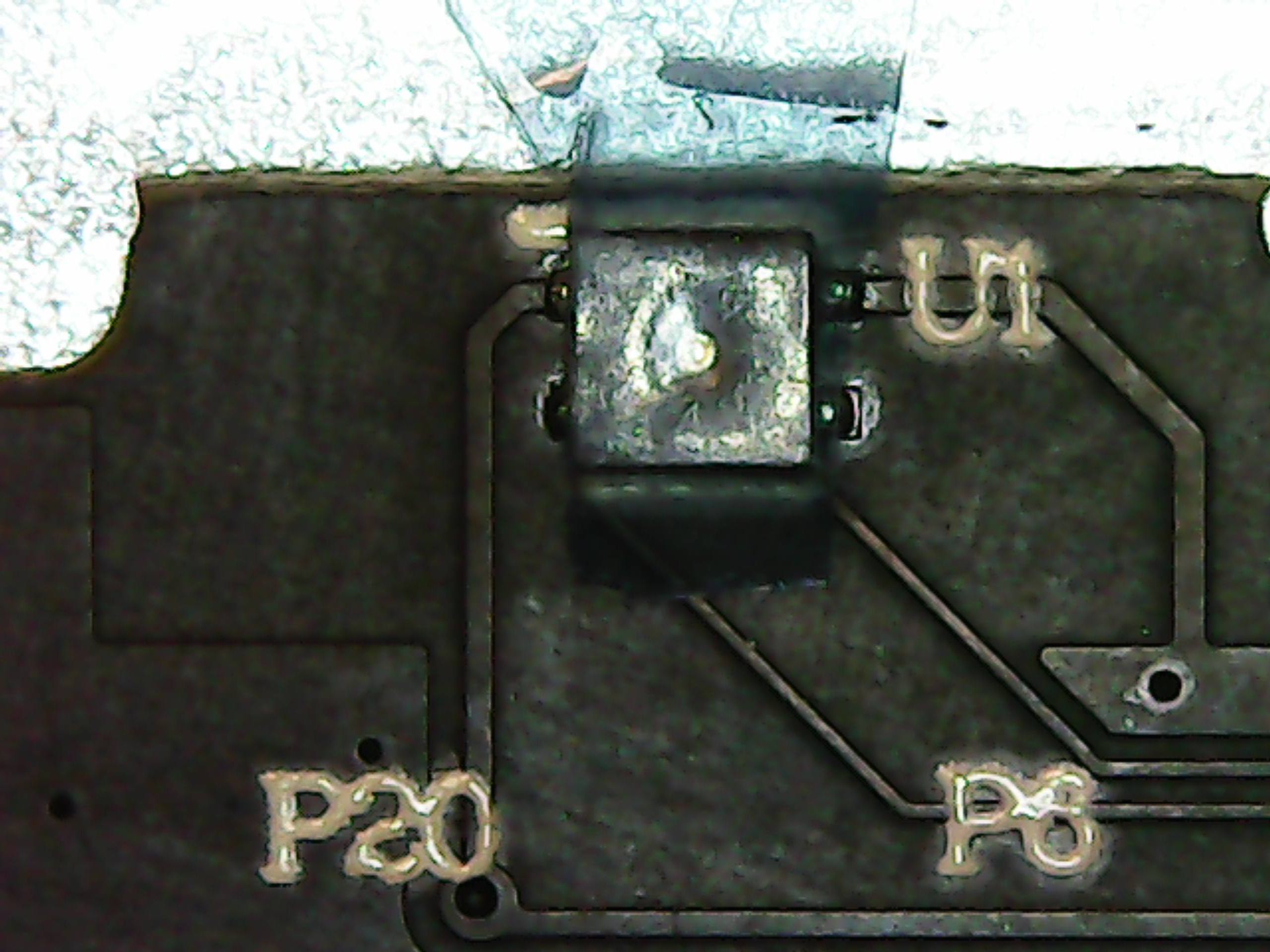

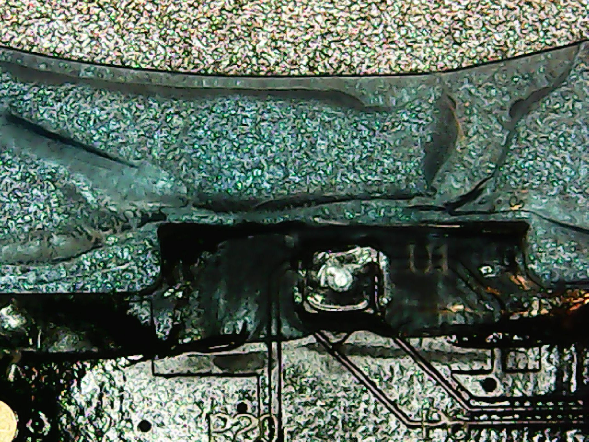

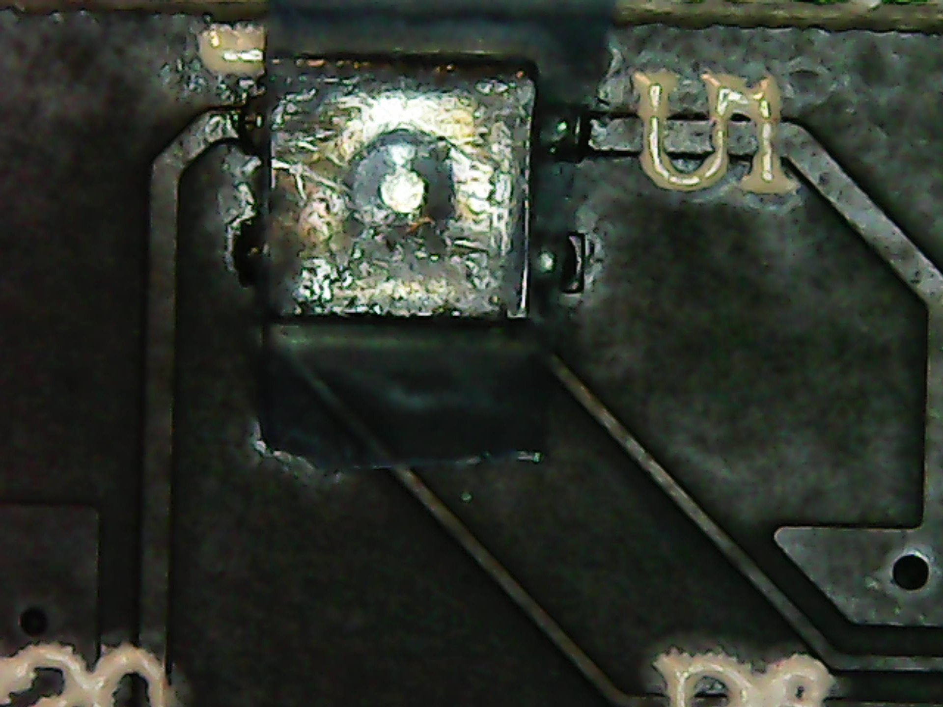

No to jeszcze parę zdjęć z impregnacji drugiego egzemplarza (idea była lepsza i wyszło lepiej, choć potwierdzenie braku uszkodzenia sensora
)edit: po 7 godzinach pracy w warunkach polowych (~doba po impregnacji) wskazania zaczynają wracać do prawidłowych (więc podejrzewam, że IPA się dostała do czujnika podczas przygotowań, ale lakier już raczej nie). Przed lakierowaniem (zdjęcia złącza LCD odpuściłem, ale i tak widać wystarczająco już po lakierowaniu) Po lakierowaniu Po usunięciu taśmy zabezpieczającej (przy złączu LCD widać, że lakier nie dotarł wszędzie, ale to zasadniczo nie szkodzi - soldermaska jest też jakimś zabezpieczeniem, a dodatkowo w tym miejscu mamy element gumopodobny więc też chroni trochę przed wodą (a nawet jakby były jakieś niedoskonałości soldermaski to LCD są zasilane prądem zmiennym, więc typowe "gnicie" elektrolityczne powinno być przynajmniej trochę ograniczone, szczególnie że takie zasilanie pozwala uniknąć rozpuszczenia się przezroczystych elektrod na szkle a to już chyba o czymś świadczy), a połączenia lutowane raczej wszędzie są zabezpieczone; swoją drogą to sprzęt za 10zł czy 15zł, więc się świat nie zawali nawet jeśli czujnik w końcu padnie od warunków pogodowych. PS Jeśli ktoś ma warunki do lutowania SMD i ma części, to można spróbować wlutować brakujące C24 i C25 Niestety nie sprawdziłem czy się w obudowie czujnika zmieszczą kondensatory do montażu przewlekanego (od biedy można nieco zmodyfikować obudowę wycinając jakiś otwór w plastikowym stelażu - i tak tylna klapka zakrywa całość). Przy okazji następnych przeróbek postaram się zdobyć części i wlutuję brakujące kondensatory - jak się okazuje ich brak jednak ma negatywny wpływ na pracę urządzenia (oraz powoduje m.in. skrócenie możliwego czasu pracy na ogniwie) https://github.com/pvvx/ATC_MiThermometer/issues/23 https://github.com/pvvx/ATC_MiThermometer/issues/67 wypadałoby tam wlutować kondensatory choćby takie jakie przewiduje Reference Design, czyli 100nF oraz 2,2uF. Statystyki Folding@home |

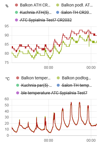

Nie musisz mieć aplikacji, czujniki nie muszą się łączyć z niczym (ale HA potrafi je obsługiwać skanowaniem pasywnym) i wtedy istotnie w trybie rozgłaszania pracują dłużej, bo aktywne połączenie żre baterię… (używam w nich alternatywnego firmware, które jest bardziej energooszczędne, na fabrycznym istotnie pracowały tylko kilka miesięcy, wydaje się, że być może zostało ono poprawione pod tym względem skoro piszesz o kilkunastu m-cach, ale nie będzie mi dane się dowiedzieć).
Obrazek stanu baterii od momentu, gdy w HA wprowadzono natywne długoterminowe statystyki (sierpień 2021) a ostatnia wymiana ogniw była w nich dawniej, ale nie zanotowałem kiedy (tym razem zaplanowałem wymianę w 3 czujnikach równocześnie), pokazałem na nim czujniki które pracują w temperaturze pokojowej, najnowszy z HW B2.0 jest na wykresie od momentu instalacji na oryginalnym chińskim ogniwie. opisy wersji softu były nieaktualne, wszystkie 3 sztuki były obecnie na pvvx 3.8 Edit: choroba nieco mnie rozłożyła na parę dni, ale przy okazji widać wpływ podwyższenia temperatury w sypialni (szarpały mnie dreszcze, to podniosłem do 23 st. C mimo że przy takiej temperaturze raczej trudno spać) jak widać ogniwo w czujniku też powróciło nieco bardziej do życia Nazwy ogniw na rysunku zaktualizowane do tych wymienionych teraz. Jeszcze krótka notka - poprzednie ogniwa to w każdym wypadku były to takie same GP (a poprzedni test miał wykazać wpływ wersji firmware, ale podkusiło mnie i je zaktualizowałem kiedyś wcześniej, więc jedyne co wykazał po tamtej aktualizacji to wpływ średniej temperatury na kondycję ogniw, ale różnice były na tyle małe, że nie warte głębszej analizy). Edit2: tak się kształtuje napięcie ogniw w ciągu pierwszego tygodnia - konkretnie 5 dni (nadal wskazania poziomu baterii to 100%) raportowane 3,1V spadło do 3,0V (2 szt.) a 3,0V do 2,9V (1 szt.). ---- Mała edycja z przełomu 2023/2024 2. ogniwo ?? zamontowane ?.0?.2022 skończyło żywot tj. czujnik przestał raportować 16.11.2023 wskazując ostatni stan koło 66%, soft pvvx 3.5 czujnik zamontowany na zewnątrz Niestety powyższe wynikło z mojego błędu - wymieniłem jeszcze sprawne ogniwo na nowe, bo 16.11.2023 zrobiłem aktualizację (niestety teraz już nie pamiętam czy firmware, czy zmieniła się integracja raczej to drugie), a nie zaktualizowałem niektórych wykresów na nowe encje - teraz 11.01.2023 podniosłem FW do pvvx 4.6 i zmieniłem raportowanie ze zgodnego z atc na BTHome. W czujniku nr 2 nie robię zmian, bo napięcie ogniwa to obecnie koło 2,3V czyli zdecydowanie za mało na zmianę firmware, a nie chce mi się na mrozie kombinować ze zdejmowaniem tego z wysięgnika (ledwo chodzę, więc to dodatkowa przyczyna). Statystyki Folding@home |
