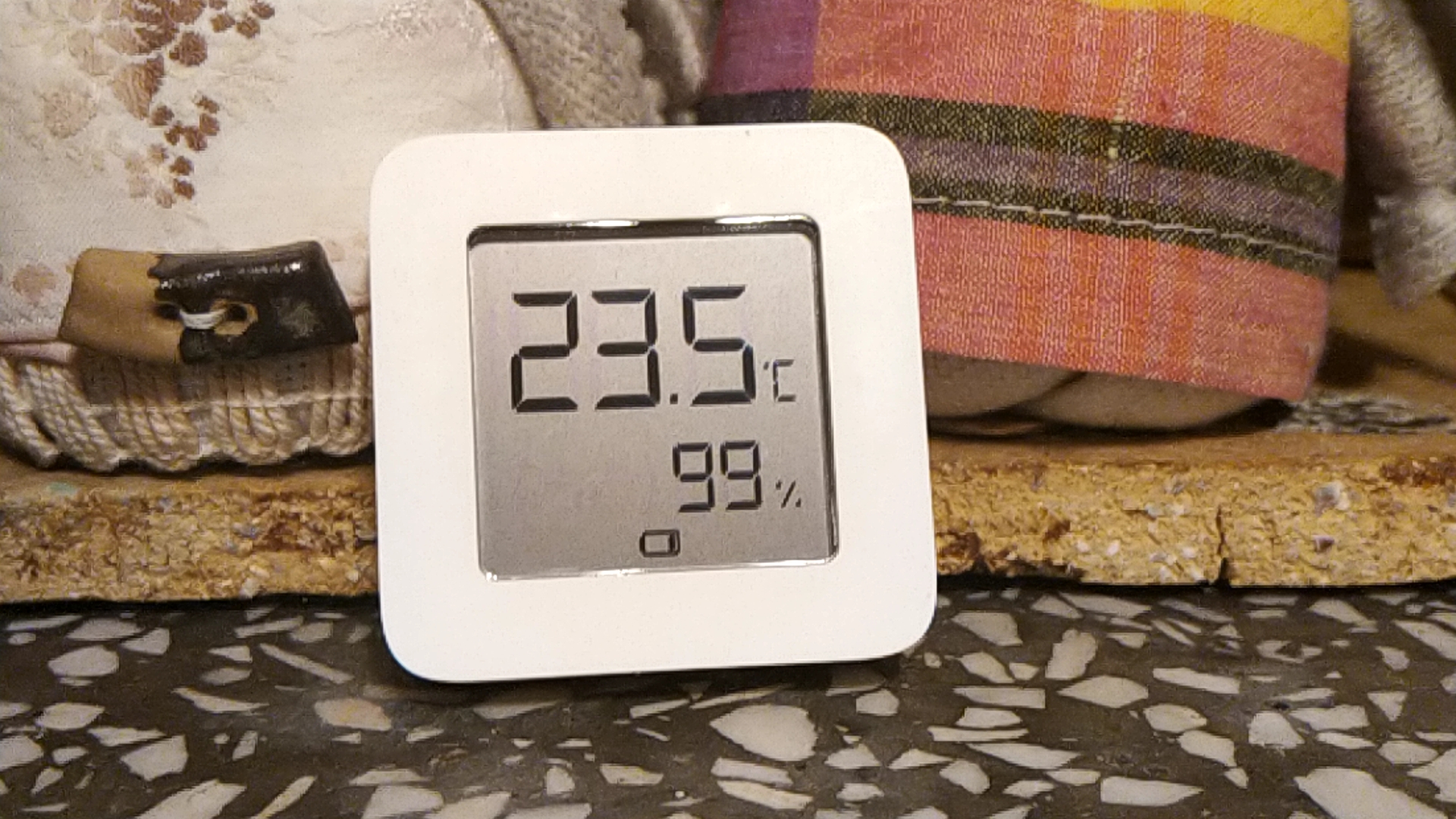

Praktyka dowodzi, że (przynajmniej na firmware 0106) odczyt zmierzonych parametrów na wyświetlaczu LCD jest możliwy dla ujemnych temperatur maksymalnie do -9,9°C, natomiast pomiar na granicach zakresu wilgotności jest obarczony sporym błędem, a wręcz niemożliwy (tylko w przypadku 1 czujnika pozwoliłem sobie na ryzykowne eksperymenty i maksymalna wskazana wilgotność to 97% dla tego czujnika)
Natomiast stosując odczyt zdalny przez BT można zmierzyć temperatury niższe niż -10°C (testy robiłem w zamrażalniku do około -15°C, nie wiem jaki jest zakres pracy czujnika SHTV3 w odniesieniu do pomiaru temperatury, ale jego "bliźniak" SHTC3 może mierzyć do -40°C, biorąc pod uwagę rosnący błąd wskazań od około 0°C do ujemnego końca zakresu, jakkolwiek przy takich temperaturach będą problemy z zasilaniem z ogniwa CR2032- należałoby doprowadzić zasilanie z zewnątrz).

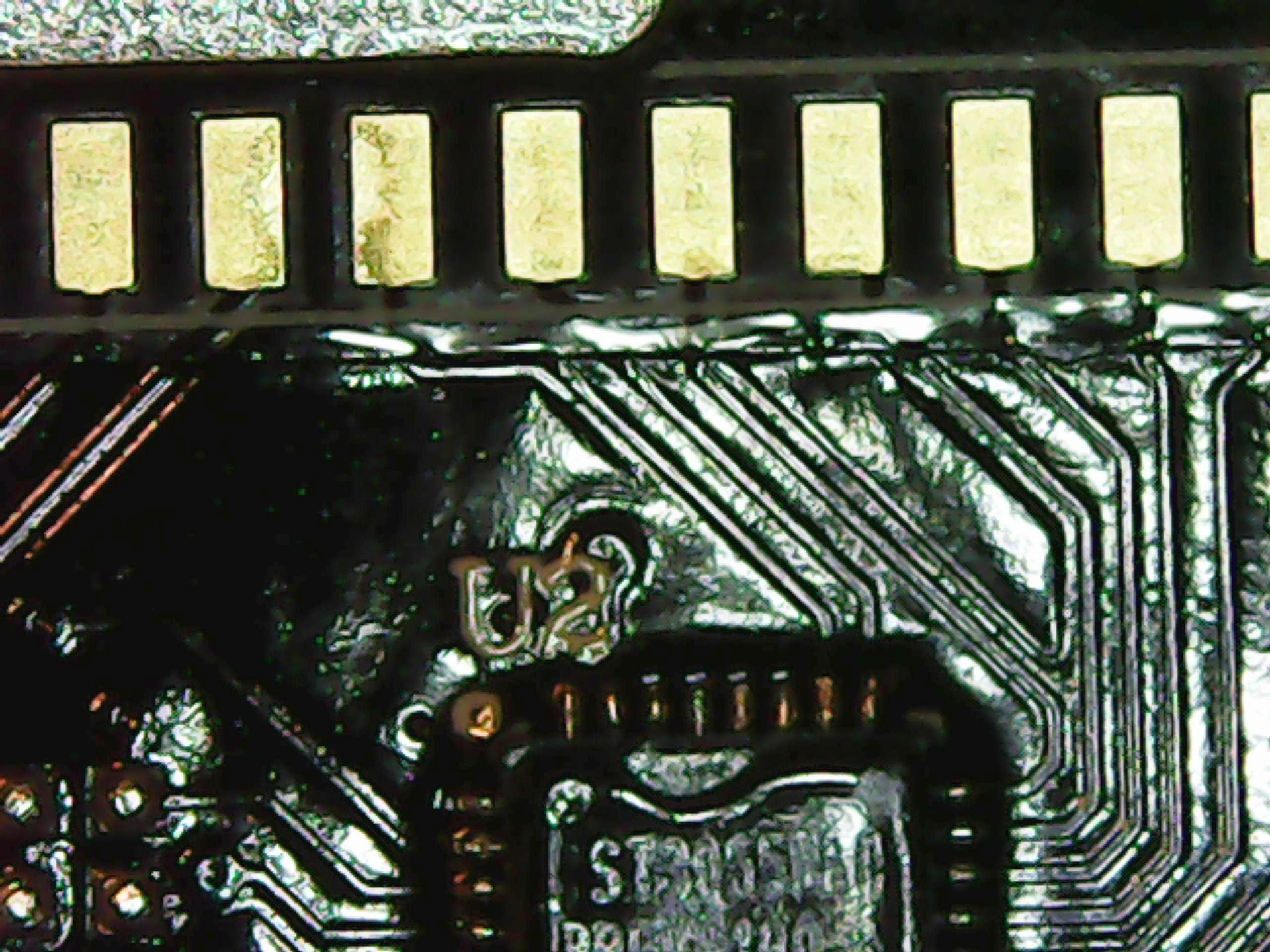

Obiecywałem, że wrzucę zdjęcia przy okazji impregnacji PCB do pracy czujników na zewnątrz (miałem w planie to na jesieni, ale jakoś przegapiłem, ostatecznie próbna impregnacja jednego z czujników, który dotąd pracował i tak na zewnątrz już przy mroźno-wilgotnych warunkach, więc najpierw było osuszanie i czyszczenie wnętrza).
I parę słów komentarza
Tu po lewej u góry widać gumkę przewodzącą łączącą wyświetlacz z PCB (nie demontowałem samego wyświetlacza, choć on się już niczego nie trzyma - ale można pomyśleć o ewentualnym uszczelnieniu strony okienka, tylko nie miałem czym, a smar do plastików jakoś nie wydawał mi się dobrym pomysłem na uszczelkę…)
i dla pamięci - konieczny wkrętak T4 (torx), do demontażu 2 wkrętów (tu akurat końcówka w formie bit'a)
płytka po wyczyszczeniu i odtłuszczeniu (dlatego wygląda na matową) IPA się przydaje
przeskok w czasie Tongue i już po robocie (teraz płytka wygląda na błyszczącą - tak faktycznie jest - to bezbarwny lakier do impregnacji "Plastik 70")

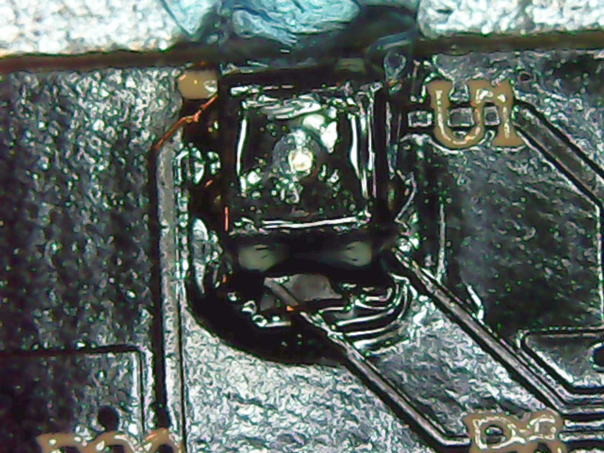

Strona baterii i zasadniczego czujnika (poszukam zdjęcia mikroskopowego później)
bezwzględnie należy zabezpieczyć jego wlot powietrza przed zalakierowaniem (trochę mnie poniosło z klejeniem taśmy i przez to wyprowadzenia nie zostały zabezpieczone lakierem, w kolejnym postaram się to zrobić lepiej i nieco inaczej) ponadto zdecydowałem się zabezpieczyć blaszki stykowe baterii (i tu kolejny błąd, bo to jest prawdopodobnie element, który można śmiało zalakierować i świeży lakier usunąć mechanicznie - a i tak musiałem to zrobić, bo lakier mi podciekł pod spód taśmy klejącej) edit: w kolejnym egzemplarzu zalakierowałem styki baterii a następnie je oczyściłem mechanicznie, ponadto udało mi się przykleić wąziutki pasek taśmy na samym wlocie czujnika i się chyba udało (no muszę parę dni poużywać by stwierdzić czy dobrze wskazuje wilgotność) - obrazki drugiego egzemplarza w kolejnym poście.
Strona elektroniki i złącza wyświetlacza - tą stronę koniecznie trzeba impregnować (wszelkie połączenia lutowane właśnie najchętniej "gniją", czyli rdza je przeżera) natomiast równie koniecznie trzeba zabezpieczyć złącze LCD przed lakierowaniem (bo szkoda tracić funkcję wyświetlania ;D)
"dla pamięci" ostatnia fotka przed złożeniem, aby było widać gdzie są zatrzaski; metody otwierania mogą być różne, ale chyba najprościej będzie delikatnym narzędziem podważyć plastik właśnie od strony góry urządzenia (pamiętając o gumce wyświetlacza, by jej nie uszkodzić), edit: potwierdzam w kolejnym egzemplarzu w ten sposób poszło "od strzała"), a rozbierałem już kiedyś wcześniej (kilka miesięcy przynajmniej) i to ze 2x te czujniki i nie zapamiętałem gdzie podważać Tongue (w jednym z tych dawniej otwieranych nawet uszkodziłem nieco plastik podtrzymujący baterię zupełnie bez sensu - widać to na zdjęciach w 1 poście, zdaje się, że próbowałem wtedy przy 1 próbie podważać właśnie za tą plastikową wypustkę, którą wskutek nadmiernej przyłożonej siły ułamałem… a zasada działania dźwigni jest chyba powszechnie znana Tongue na swoje usprawiedliwienie dodam, że obawiałem się uszkodzenia podzespołów, bo nie wiedziałem gdzie są, a akurat sensor jest przy górnej ściance i to sugerował wlot powietrza, więc bałem się rwać od tamtej strony, a jednak właśnie tam trzeba podważyć po wykręceniu wkrętów).
poniższe zdjęcie prezentuje sensor "do góry nogami" - bo zatrzaski są na bocznych i dolnej ściance
