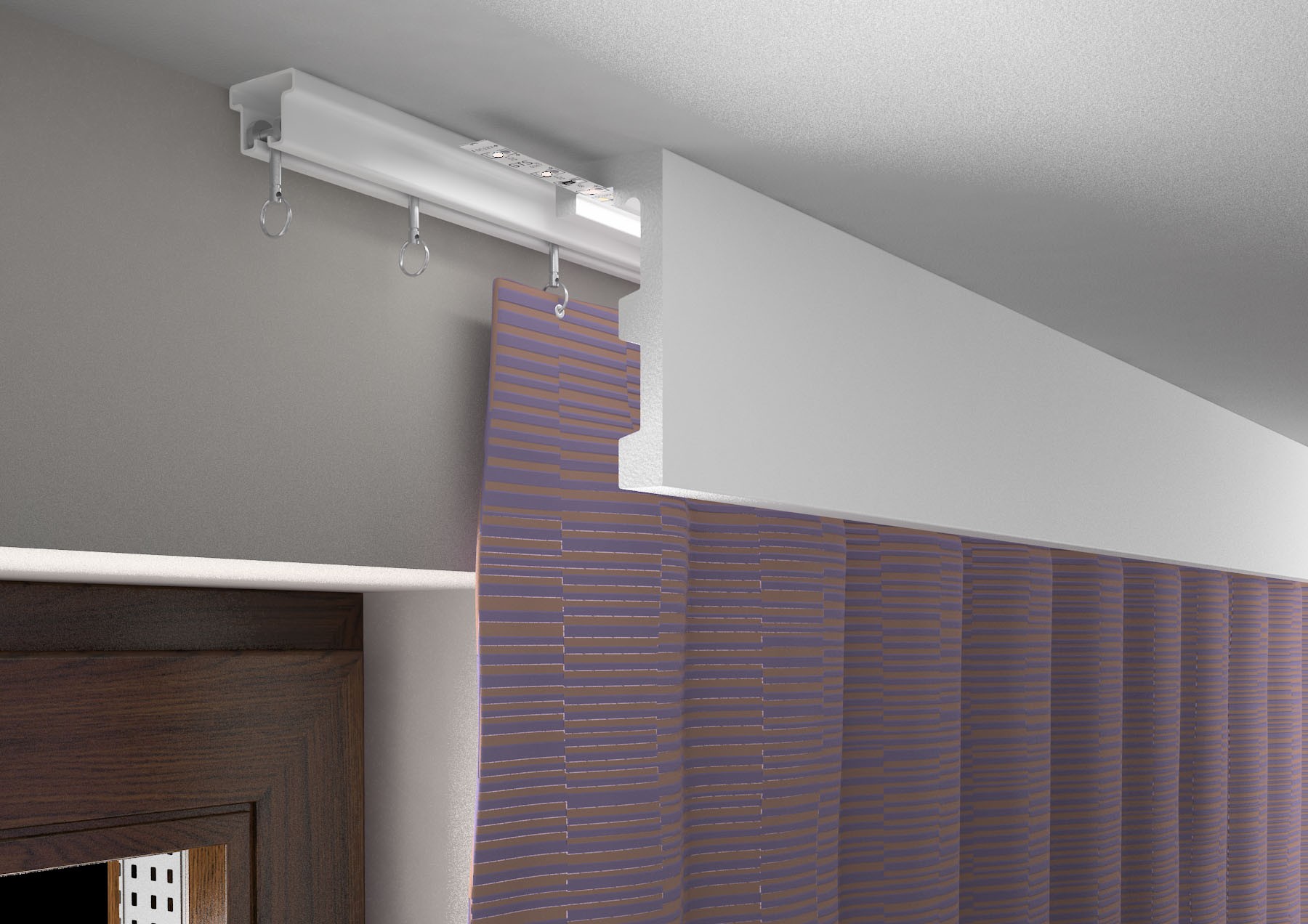

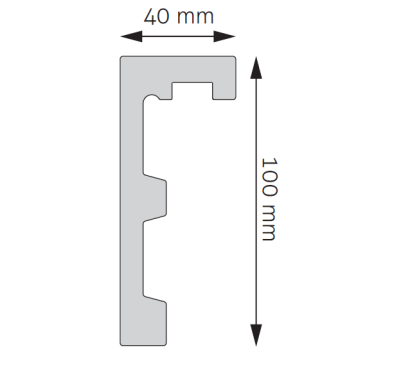

2. Sterowanie oświetleniem (głównie salon oraz w sypialni)
a) w salonie mam taśmę led led pod sufitem w listwie do zabudowy

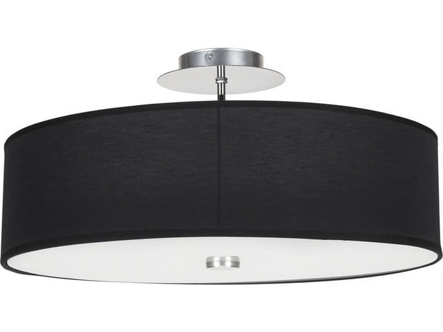

(niestety będzie mnie to kosztować trochę pracy bo obecnie 'odbiornik' jest ukryty w suficie a zasilacz za listwa) oraz taką lampę
w oprawie mieszczą się 3 żarówki typu E27, każda o mocy maks. 60W

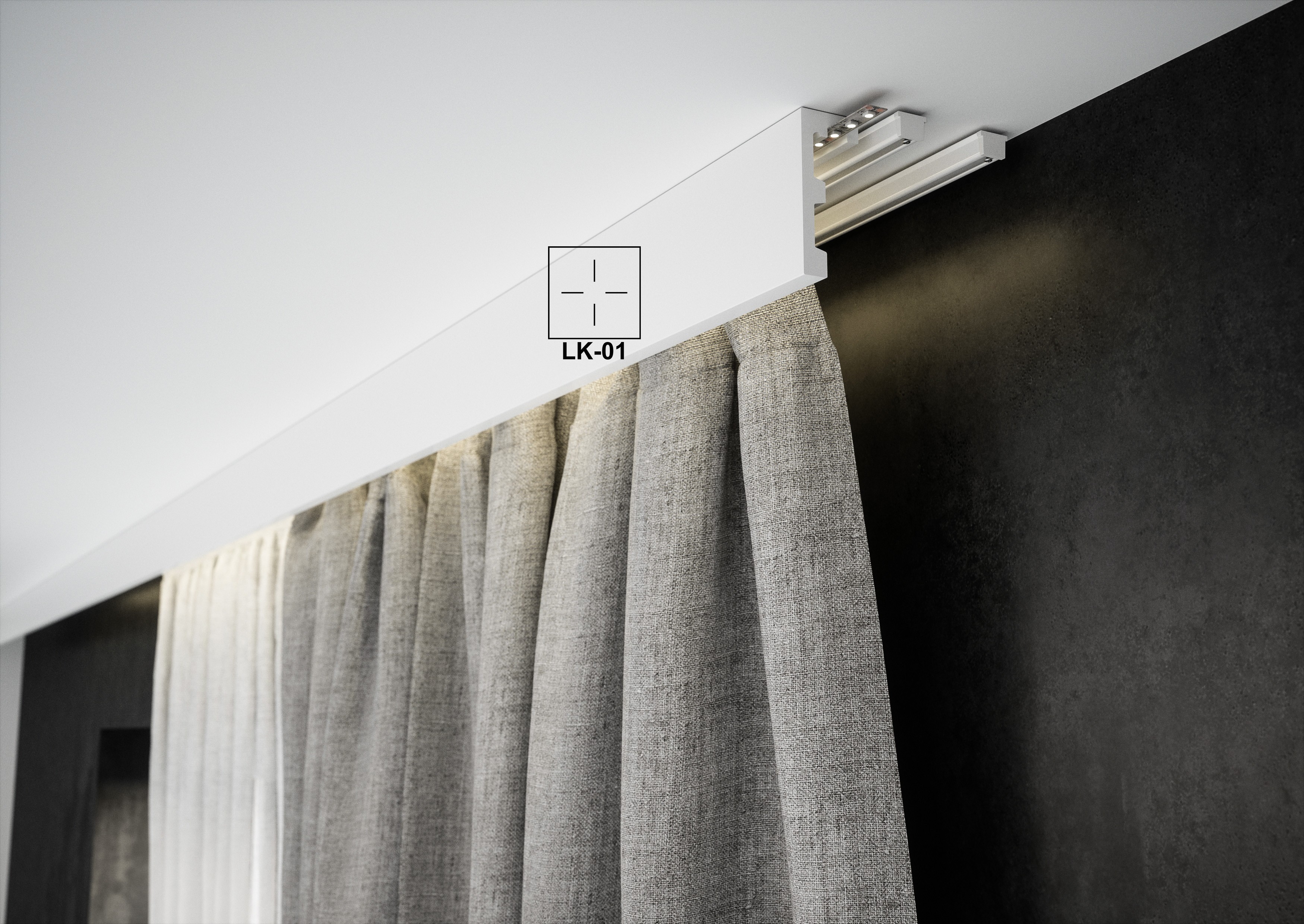

b) w sypialni tak samo.

- plafon to czy zmienić na np: Yeelight JIAOYUE YLXD05YL czy tylko zmienić żarówki?

To teraz wrócę do punktu 2a i 2b - sterowniki taśm LED rożnych systemów są często między sobą zamienne (warto mieć je jednak zabudowane w puszcze, by była łatwa wymiana choćby w razie awarii) więc ewentualnie masz drogę na zmianę systemu (nie wiadomo co masz obecnie).
Czy zmieniać żyrandole na oprawy zintegrowane/plafony? To moim zdaniem kwestia gustu, chęci czy możliwości, "żarówki" są o tyle bezpieczniejsze, że po prostu wykręcamy zużytą czy uszkodzoną i wkręcamy nową (+ dokładamy ją do systemu i konfigurujemy wszystko co było powiązane od nowa… i tu wychodzi przewaga z-wave - tylko tam jest możliwość "podmiany" uszkodzonego elementu bez całej babraniny konfiguracyjnej… mimo wszystko zrezygnowałem z z-wave w oświetleniu z 2 powodów: ceny i braku wyboru).
O tu właśnie dobry temat poruszyłem - w salonie mam obecnie oprawę 6-żarówkową (pierwotnie była tam pojedyncza + bardzo jasna "żarówka" LED bodajże 1800lm, później zmodyfikowałem przechodząc na "inteligentne" na 3x E27, a teraz 6x E27) i właśnie LWB010 zaczyna zdychać (to wersja "krótka kulka", czyli model, który lata temu okazał być się trefny - wszystkie egzemplarze wróciły do sklepu w pierwszym miesiącu używania, oprócz tego jednego, ale widzę że chyba nie dotrwał 2 lat…)
