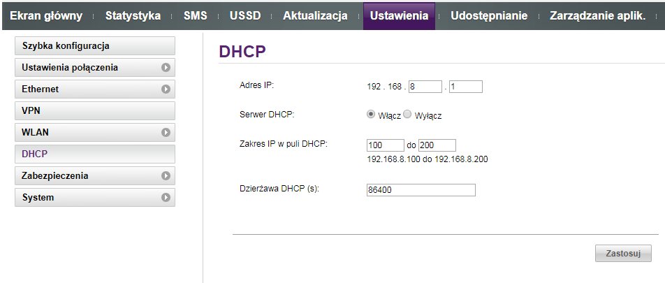

03-05-2018, 18:15 (Ten post był ostatnio modyfikowany: 03-05-2018 18:23 przez szopen.)
RE: Jak podłączyć B715 do Asus RT-A51U
1. w zasadzie wszystko już pisałem wyżej
oto dlaczego nie możesz się połączyć z Asusem: on jest w sieci 192.168.1.0
(inny zapis, nieprawidłowy, ale bardziej czytelny 192.168.1.x szczególnie dla tych, którzy nie rozumieją na czym polega to zero lub coś innego na końcu)
natomiast Huawei (tak jak zgadłem wcześniej) jest w sieci 192.168.8.0 (nieprawidłowo można zapisać 192.168.8.x) pod konkretnym adresem 192.168.8.1
co widać tu
[Obrazek: attachment.php?aid=2769]
te sieci są rozłączne, więc jeśli chcesz zmienić teraz konfigurację Asusa musisz nadać swojej karcie sieciowej jakiś statyczny adres typu 192.168.1.y (gdzie 255>y>1)
po dokonaniu niezbędnych zmian możesz powrócić do konfiguracji automatycznej karty
sugeruję ustawić adres LAN w Asusie na 192.168.8.2 (tak jak pisałem wyżej) - od tej pory będziesz mógł go konfigurować pod tym IP nie zmieniając ustawień karty sieciowej
UWAGA - rozwiązanie alternatywne (zadziała o ile nie wykonałeś powyższych kroków) - zmień adres IP Huawei'a na 192.168.1.10
(nie może być 192.168.1.1 bo będziesz miał konflikt IP) a wtedy Asus będzie dostępny pod swoim 192.168.1.1 - możesz teraz zmieniać jego konfigurację bez zmian ustawień karty sieciowej

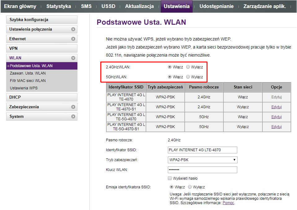

2. tu wyłączysz lub włączysz każdy z AP wbudowanych w Huawei'a, możesz też ustawić własne SSID (wcale nie musi być PLAY……… z krzakami na końcu)
[Obrazek: attachment.php?aid=2771]
