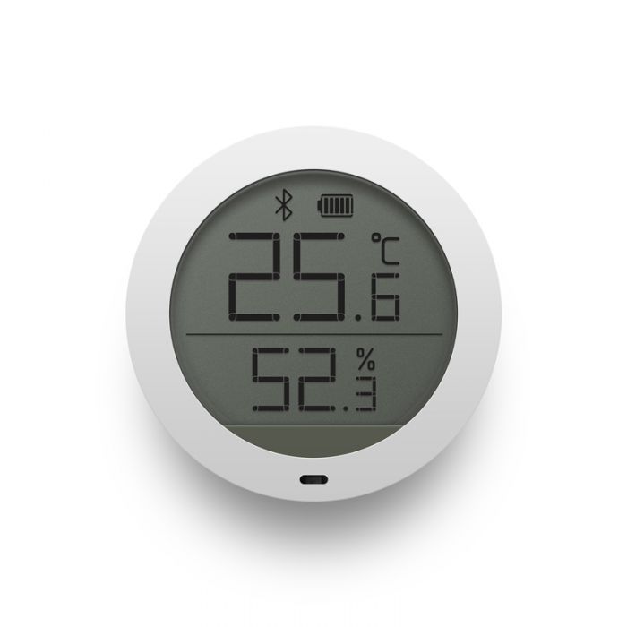

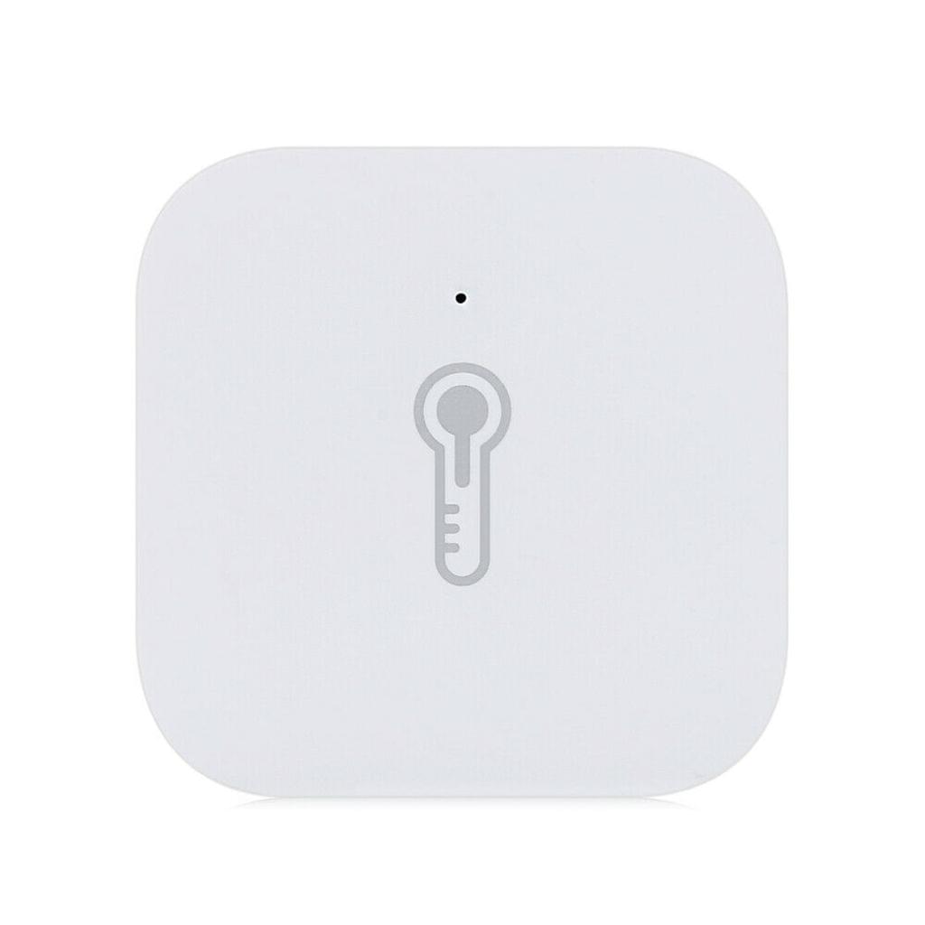

Próbowałem ogarnąć temat czujnika xiaomi w standardowy sposób czyli przez poszukiwanie adresu MAC BT w eterze + deklarację w customise.yaml tego MAC adresu itd ale jakoś mi nie szło więc zainstalowałem wszytko wg tego https://github.com/custom-components/sensor.mitemp_bt tutka i sprzęt w końcu zainstalowałem super szybko, łatwo i przyjemnie czyli w tak: Kod: sudo setcap 'cap_net_raw,cap_net_admin+eip' `readlink -f \`which python3\`` Kod: sudo getcap `readlink -f \`which python3\`` Kod: Xiaomi passive BLE monitor sensor platform dopisujemy do configuration.yaml: Kod: sensor: w stanach powinnosię się pokazać nowe urządzenie, np coś takiego: Kod: sensor.mi_h_1234567890 W domu mam jeszcze coś takiego: i pomiary obydwu idą w zasadzie identycznie polecam PS: kurcze, jak zmniejsza się rozmiary takich kobylastych obrazków??? |

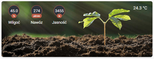

@jerzs "Namówiłeś mnie" i niestandardowy komponent, który opisałeś użyłem z MiFlora HHCCJCY01 (bo do integrowania czujnika BLE w zegarku Xiaomi LYWSD02, jak pisałem wcześniej zasięgu BT brakuje i używam pośrednio ESPHome@ESP32).
Choć oczywiście jestem leniem (więc używam HassOS) i użyłem metodę z HACS (a nie ręczną instalację), który i tak mam zainstalowany z innych powodów, wygląda wstępnie na to, że jest to idealne rozwiązanie, choć traci się wskazanie stanu baterii (użyłem go wkrótce po twoim opisie w testowej instalacji, bo w głównej i tak miałem integrację standardową, a z niestandardowymi integracjami miewałem problemy wcześniej, więc dmucham na zimne), parę dni temu wrzuciłem to także do mojego "głównego systemu", gdy zacząłem podejrzewać, że problem systematycznych błędów w systemie (po migracji na NUC!) jest wywoływany prze Bluetooth (no nie ukrywam szkoda mi było wskazń baterii ) i "odpukać w niemalowane drewno", ale chyba to rozwiązało problem… PS mały off-topic (może kogoś zainteresuje?) Kwestia problemu z BT na RPi3B+/RPi3B została ponoć rozwiązana parę dni temu w spatchowanym HassOS 4.5… więc zanim dotrze to do gałęzi stabilnej przyjdzie sporo poczekać (póki co ratunkiem było downgrade systemu do 2.12, ale nie wiem czy to nadal działa). Edit: poprawkę wprowadzono już wersji stabilnej (3.9 bodajże) Statystyki Folding@home |
