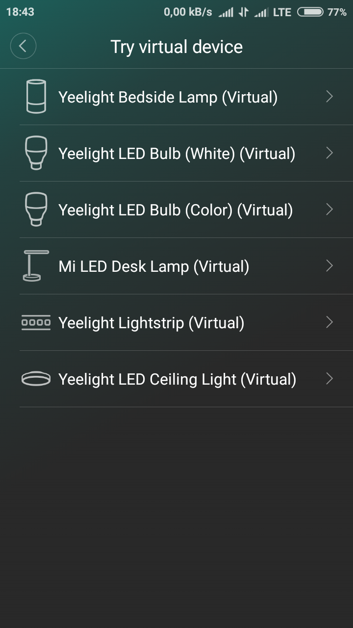

można sobie to podejrzeć w aplikacji nie kupując sprzętu - wystarczy dodać urządzenia wirtualne (choć czasem nie potrafią one wszystkiego co potrafi prawdziwe urządzenie) w ten sposób można zobaczyć np. jak zachowa się grupa urządzeń
niepotrzebnych urządzeń z listy w aplikacji pozbywamy się gestem "swipe out" (wysunięcie?) potwierdzając chęć usunięcia (czyli przypadkiem raczej niczego nie skasujemy)

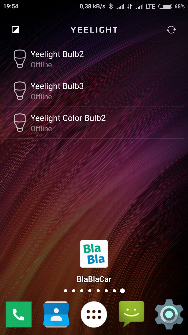

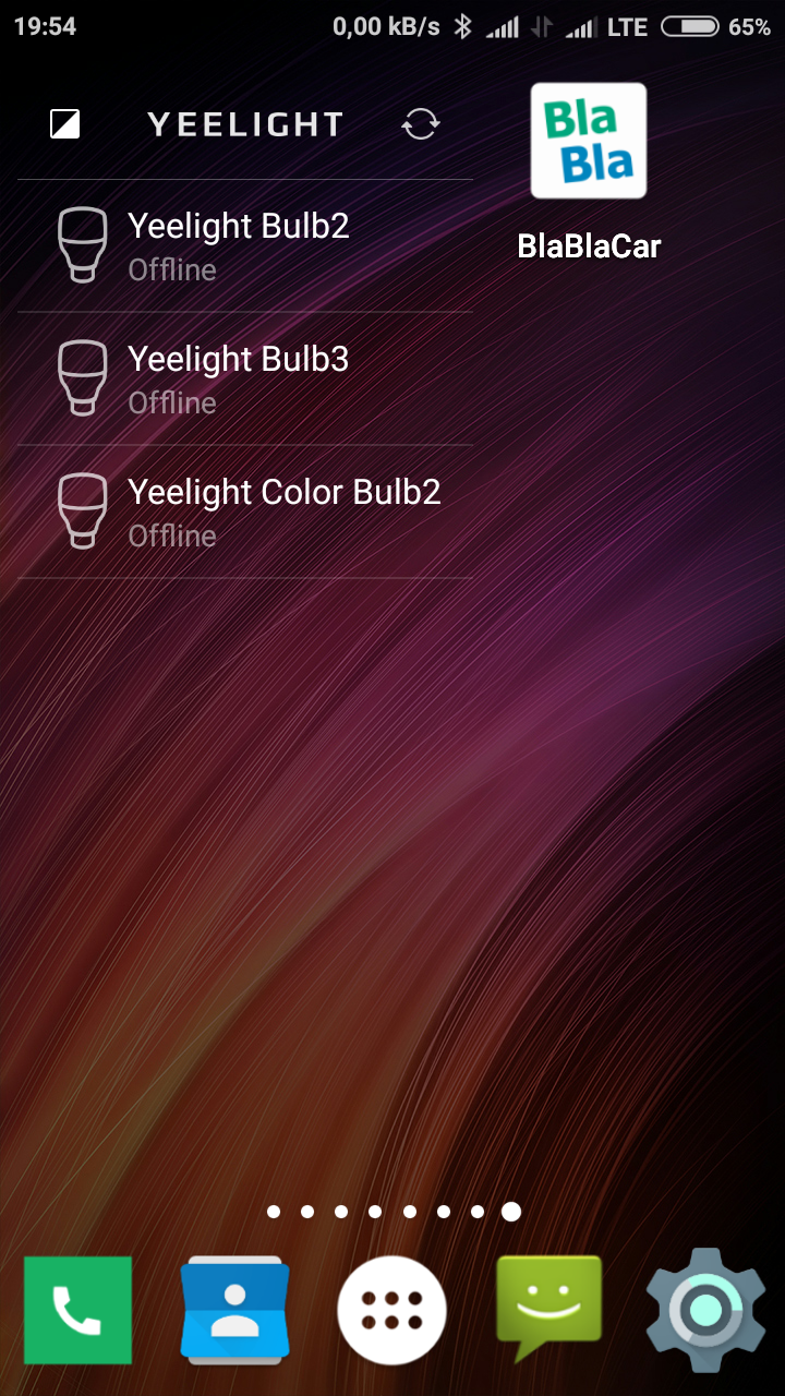

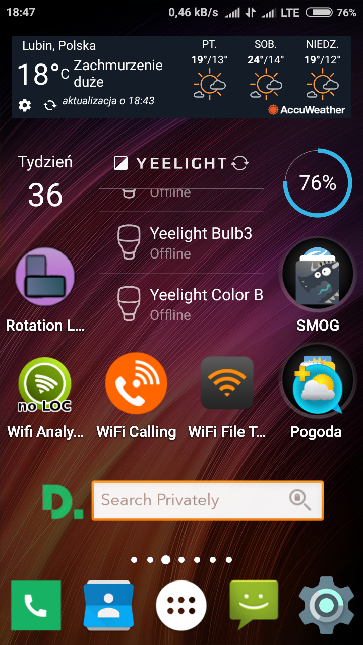

08-09-2017, 19:46 (Ten post był ostatnio modyfikowany: 08-09-2017 23:05 przez szopen.)
Xiaomi Yeelight LED Bulb E27 White i Color (RGBW) "inteligentne żarówki" [WiFi]
tak mihome można obecnie już używać (wcześniej były z tym duże problemy - apka nie widziała niektórych modeli/wersji "punktów świetlnych" ich produkcji), ale yeelight jest wygodniejsze i ściśle ukierunkowane pod oświetlenie
w screenshotach widać obsługiwane obecnie modele (aktualizuję apkę na bieżąco) oraz widżet umożliwiający sterowanie "spod palca" w tej chwili mam go mocno zmniejszonego, (bo yeelight jednak leżakują w tej chwili w szufladzie - wykorzystam je w stodole/przy oświetleniu podwórka i/lub w piwnicy, do domu jednak planuję coś bardziej miłego dla oka) ale można zrobić go nawet na cały jeden ekran pulpitu i jest wtedy bardzo wygodny (na screenshocie nie widać na nim grup, bo mając "żarówki" offline nie można nic zrobić aplikacji, ale w pewnych sytuacjach lepiej zrobić grupę "żarówek"), ale można też zrobić coś takiego jak na 3 lub 4 obrazku

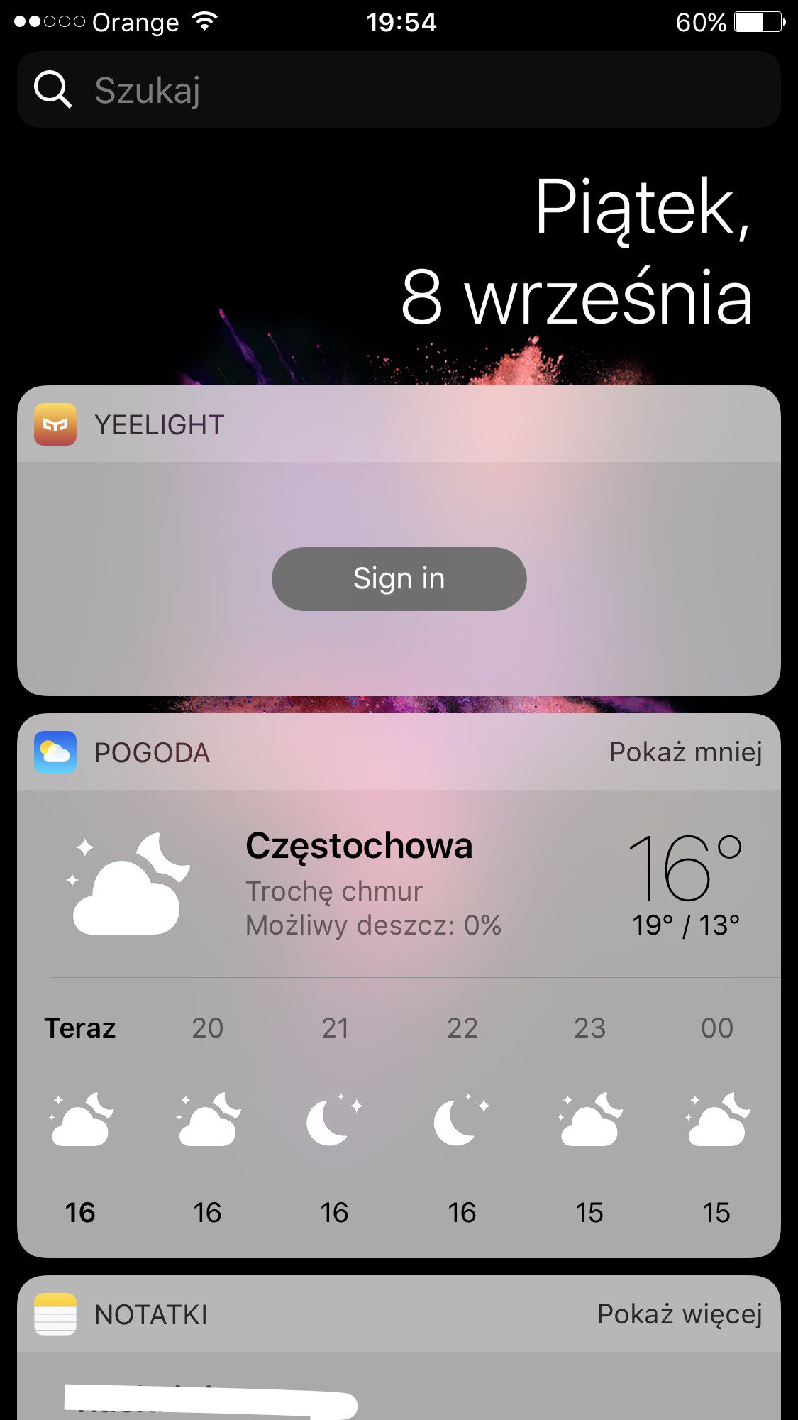

08-09-2017, 20:13 (Ten post był ostatnio modyfikowany: 09-09-2017 11:58 przez grzech1991.)
Ok dzięki, widżet jest też na iOS Smile
