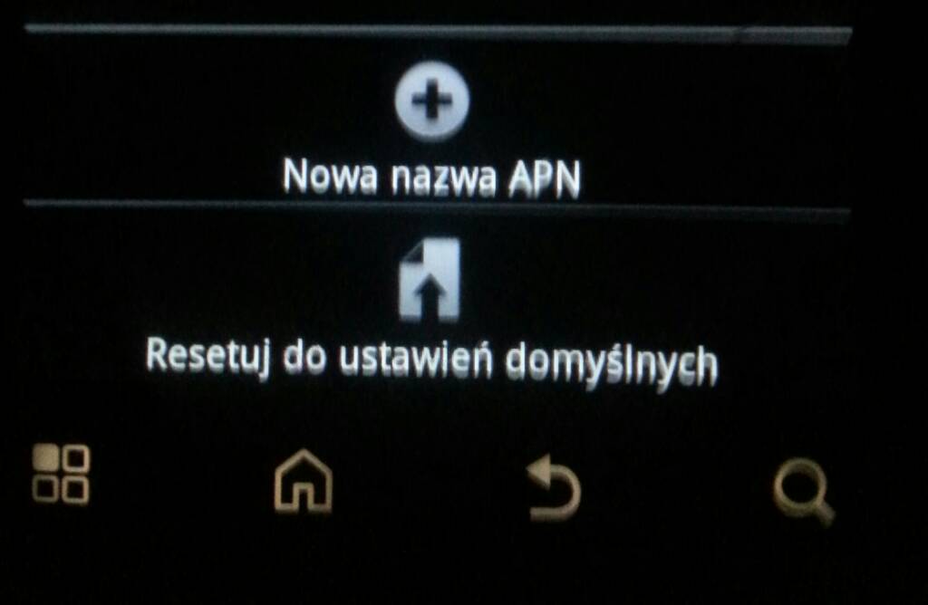

W tablecie jest tak; sieci komórkowe.. punkty dostepowe.. nazwa APN i na tym koniec. Nie ma opcji dodaj APN... Po przeanalizowaniu sprawy wydaje mi się, że problem tkwi w instalacji tableta... Gdy łączę tablet z laptopem poprzez USB nie mogę dotrzeć do plików w tablecie... wyskakuje mi problem braku sterowników do tableta... Szukałem w necie i u producenta- nie mogę sobie z tym poradzić... Moze ktoś mi pomoże? Tablet Huawei s7-105... Z góry dziękuje...
09-03-2013, 19:52
RE: huawei s7 problem z aero2
Jest opcja - przycisk menu w górnym, prawym rogu ekranu (trzy kwadraciki).

No to jak nie jest to android 4, to naciskasz przycisk menu kontekstowego (pod ekranem lub wyświetlony na dole ekranu).

Co do kodu PIN czy nie mieszales coś w ustawieniach właściciela/akceptowane karty sim? Pytam bo za mało wiemy żeby ci pomóc. I staramy się znaleźć rozwiązanie. Co się dzieje jak klikniesz na menu w ustawieniach apn gdzie powinno wyskoczyć dodaj apn lub coś takiego Wtedy wpisujesz tylko nazwę aero2 DZIĘKI JDTECH.PL a w polu apn darmowy, Ważne żeby był wyróżnik sieci mcc uzupełniony 260 i mnc 01, jeśli tego nie ma to może być problem zasięgu/uszkodzonego modemu/karty.jeszcze dobrze zmienić uwierzytelniania na PAP lub CHAP i kliknij na menu daj zapisz. Kliknij cofnij i kliknij na kółeczku po prawej aby aktywować punkt, wtedy powinien w górze pojawić się symbol 3G lub H ze strzałkami |
