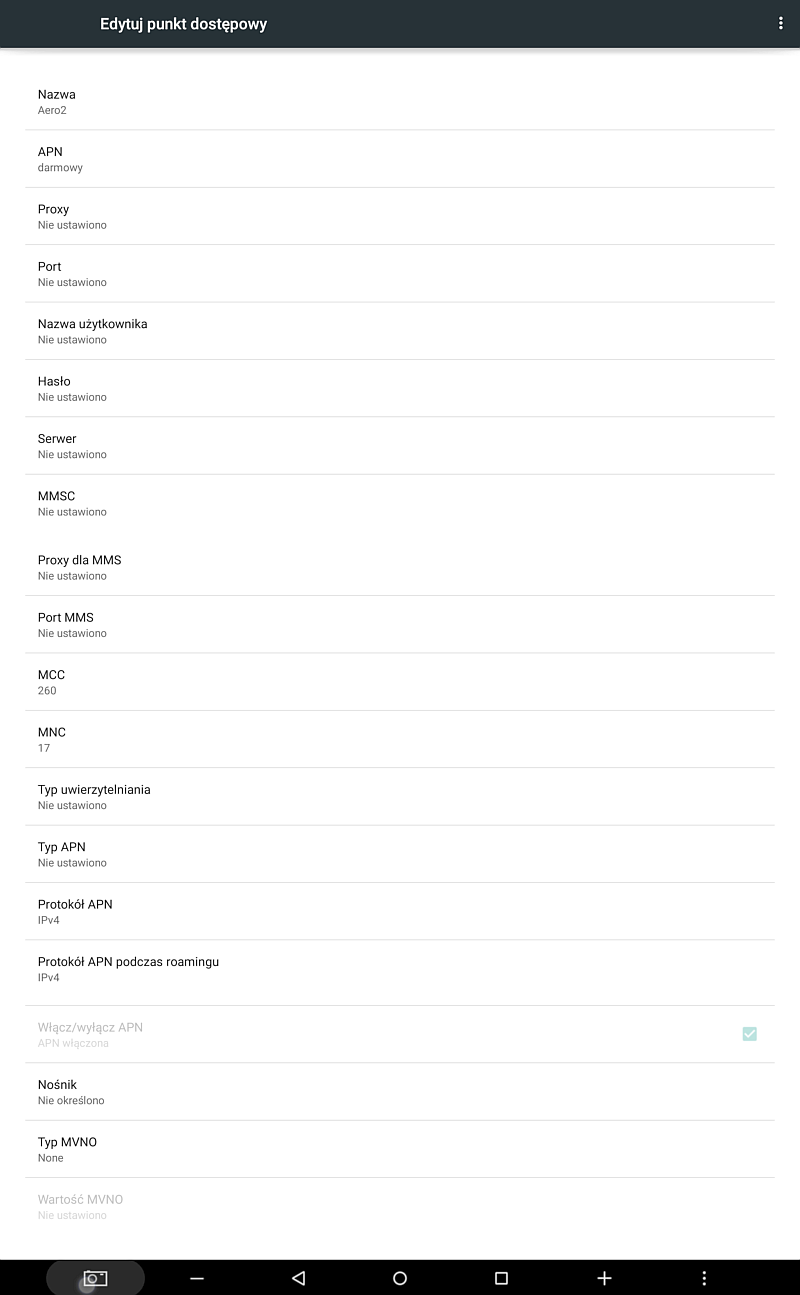

06-04-2018, 15:52
Kruger&Matz tablet, Aero2 nie działa
Odświeżam wątek, bo również mam problemy z tym tabletem (Kruger-Matz 0965) i Aero2.
Okazuje się, że tablet korzysta z serwerów DNS Google (8.8.8.8 czy jakoś tak) - tak przynajmniej podaje apka z GP do zmiany DNS. Najwyraźniej ma to zaszyte w systemie, ponieważ nic nie zmieniałem.
Oczywiście mogę skorzystać z adresu IP i wpisać kod, ale chciałbym ulepszyć sytuację.
Tak wygląda konfiguracja punktu dostępowego (w załączniku).
Czy da się to zmienić?
06-04-2018, 18:23
Kruger&Matz Drive KM0407, Aero2 nie działa
1) wątek jest o telefonie, podaj konkretny model tego tableta (tak by go chociaż google znalazło) to będzie można z tego wydzielić osobny wątek we właściwym dziale
2) edycja ustawień APN nie umożliwia zmiany DNS stosowanych przez system
3) właściwie to powinieneś pisać do "producenta" (czyli w tym wypadku importera, bo przecież oni tego nie produkują)
4) jeśli masz roota to są aplikacje do grzebania w ustawieniach DNS, przeszukaj forum bo podawałem kiedyś linki do GP (albo poszukaj w sklepie - poznasz łatwo po informacji, że bez roota nie działa)
