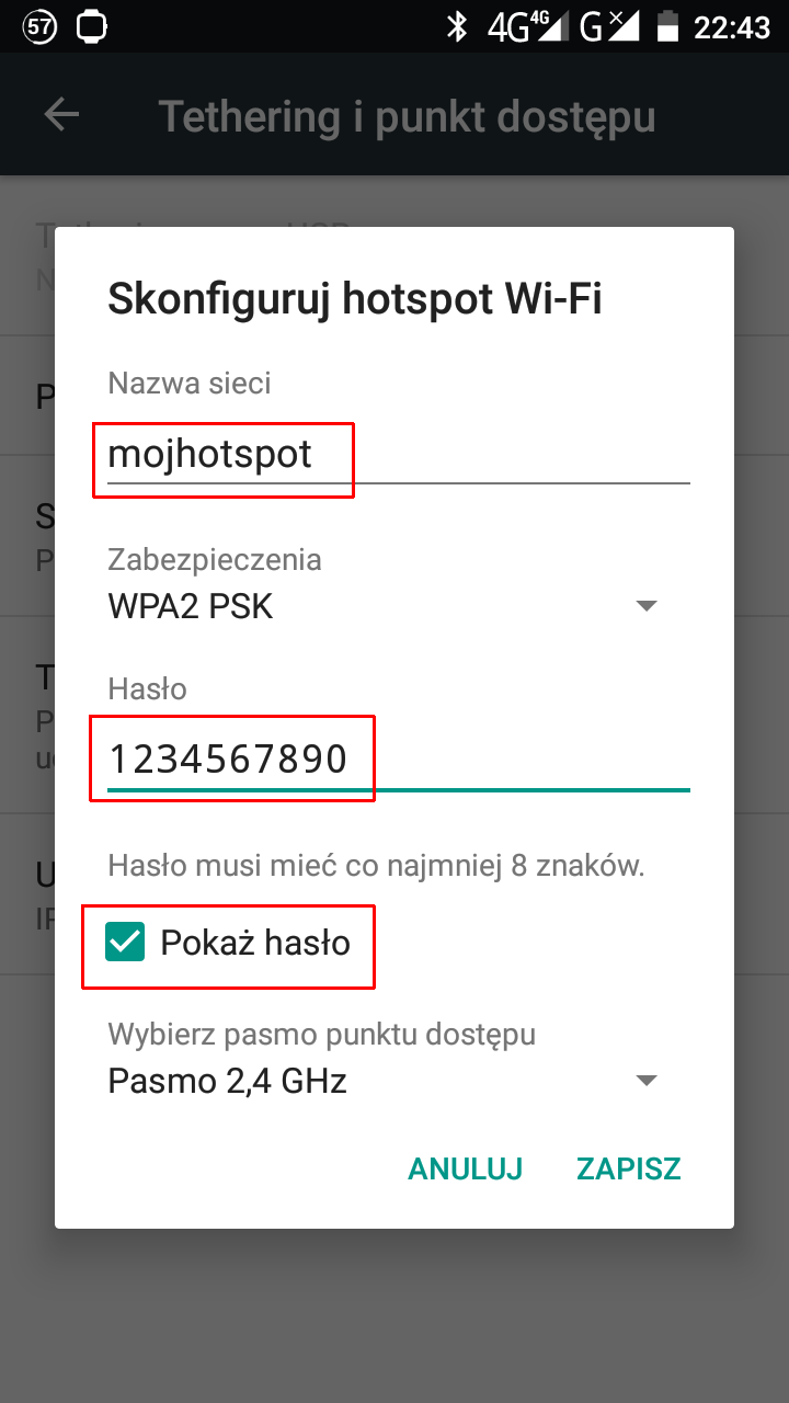

0) przenoszę i zmieniam temat, bo jak rozumiem nie masz problemu z połączeniem komórkowym Aero2 BDI
1) moim zdaniem robisz kluczowy błąd na wstępie myląc 2 odrębne pojęcia, jakimi jest dostęp do danych komórkowych (tam masz APN "darmowy", hasła i użytkownika brak) oraz faktyczny tethering WiFi (udostępnianie) - tam SAM wybierasz SSID i hasło (klucz szyfrowania), przy czym sugeruję użycie SSID takiego, aby nie wprowadzało zamieszania np. "mojhotspot" (dla pewności bez polskich literek i znaków specjalnych) i jakieś łatwe do wprowadzenia hasło w którym nie sposób zrobić błąd np. "1234567890" (oczywiście wprowadzasz bez cudzysłowów) możliwe, że źródłem twojego problemu są niejasne tłumaczenia wynikające z polonizacji sprzętu 2) specyficzna konfiguracja Aero2 BDI może powodować problemy z udostępnianiem połączenia na niektórych urządzeniach, więc sugeruję zdobycie karty SIM prepaid z jakimś choćby niewielkim pakietem danych któregoś z dużych operatorów (za wyjątkiem Orange, bo tam nieusuwalny PIN utrudnia życie), często są dostępne tzw. startery zasięgowe za darmo, ewentualnie można wykorzystać starter Virgin Mobile po uruchomieniu na nim pakietu freemium (wystarczy na testy i jako awaryjna karta SIM z kosztami utrzymania 5zł rocznie) 3) umiesz wykonać screenshoty w tym tablecie? więc je wykonaj (jako png lub jpg) i wrzuć jako załączniki do kolejnego posta i nie żałuj - wchodzi 10 na posta - w każdym z wykonywanych kroków zrób SS (SS z ostatniego kroku zazwyczaj nie wystarcza do diagnozy czegokolwiek) Statystyki Folding@home |

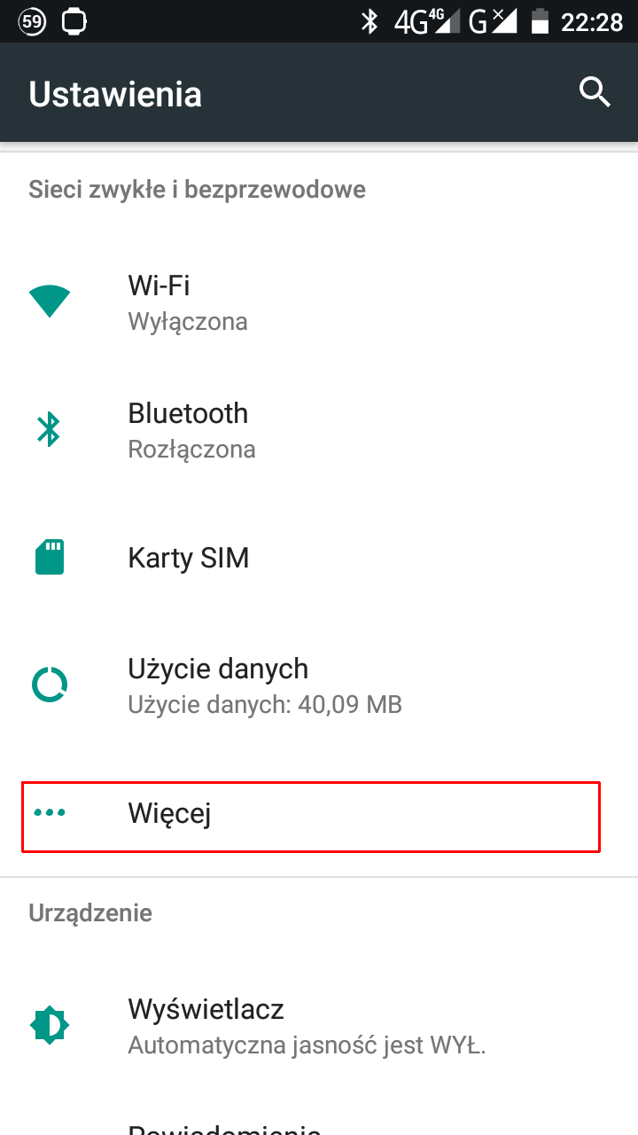

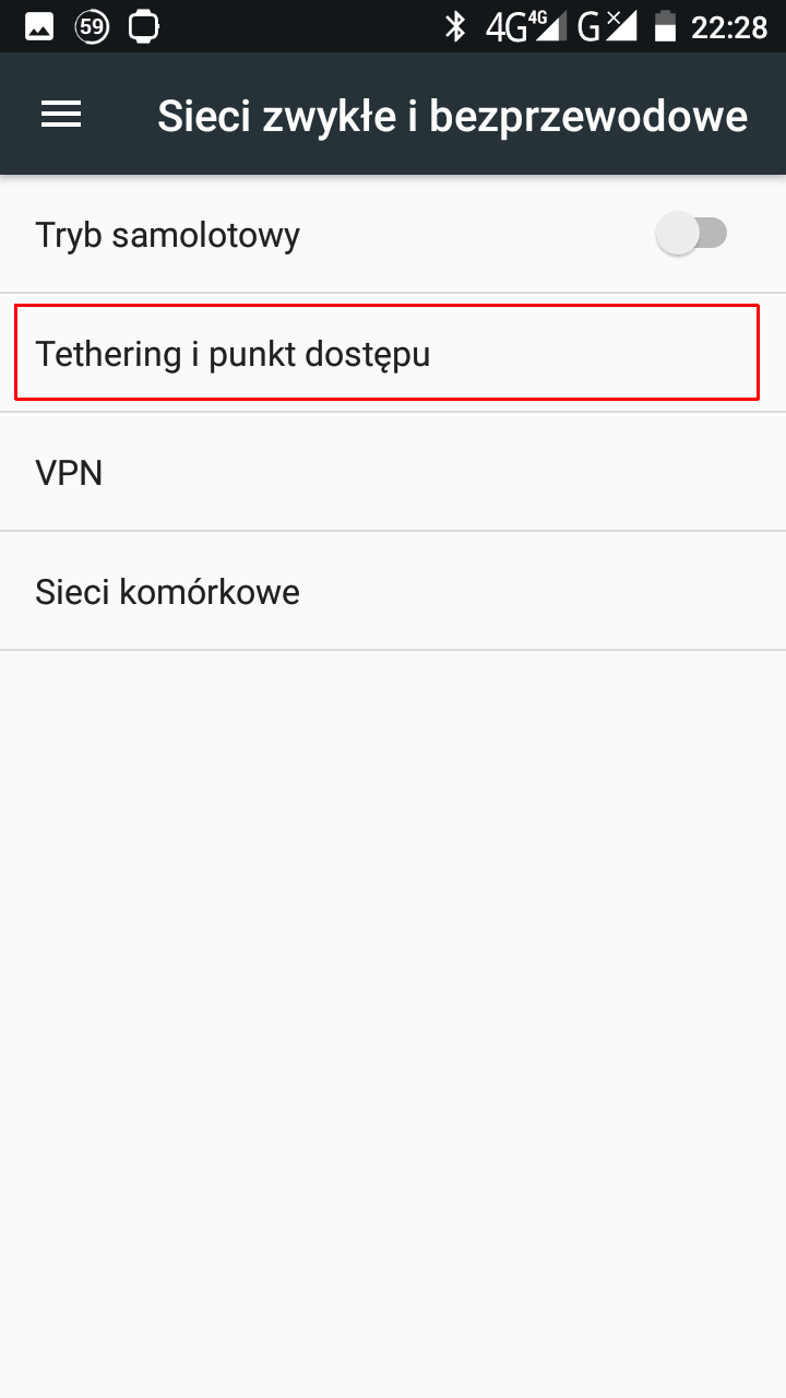

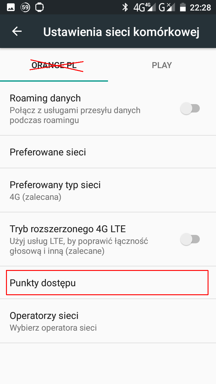

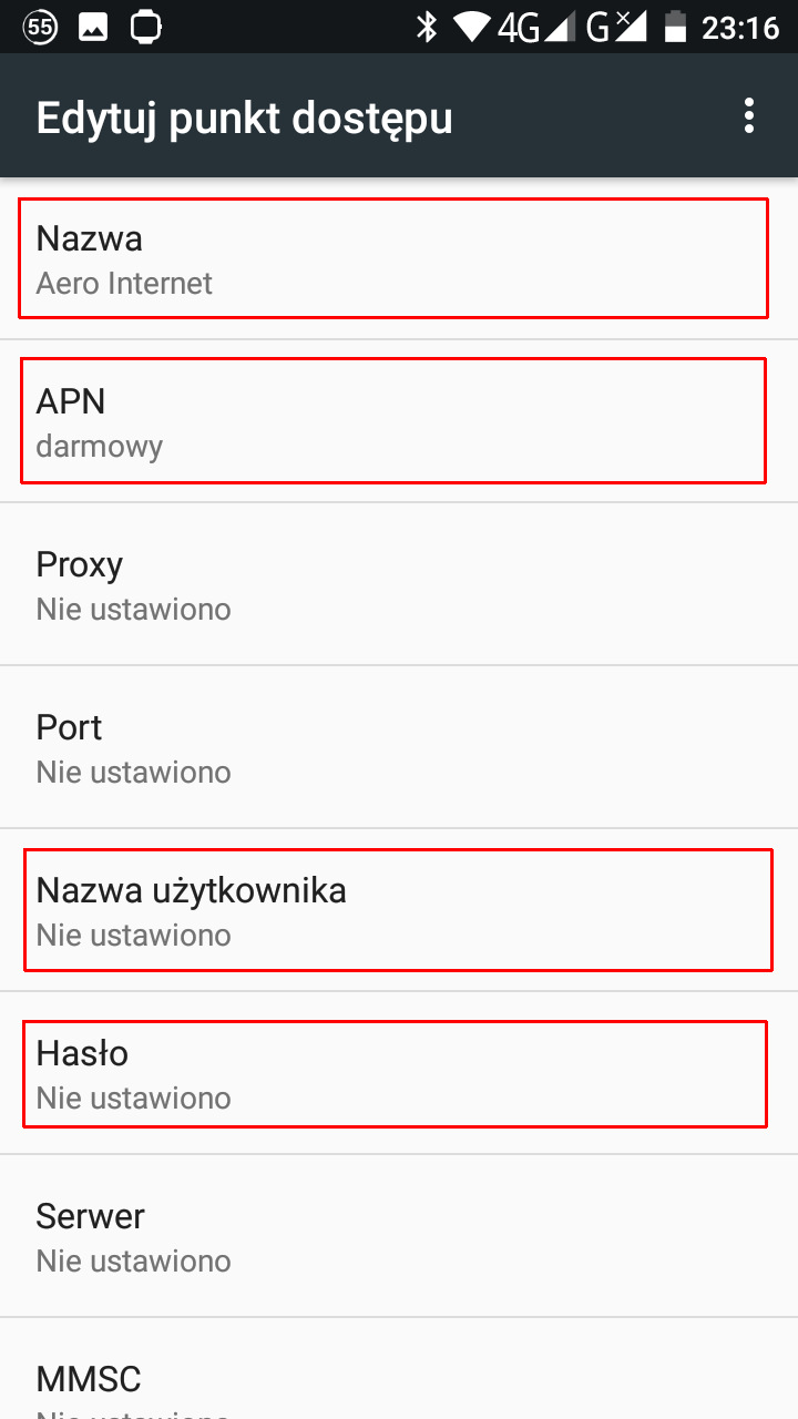

zrobisz te screenshoty? generalnie możesz i powinieneś olać WiFi i wyłączyć WiFi w tablecie, ponieważ samo działanie WiFi w charakterze klienta jest wykluczające się z działaniem tetheringu (albo wbudowana karta WiFi pracuje jako klient albo jako AP) krokiem wstępnym jest działanie połączenia komórkowego na tablecie, dopiero potem możesz je udostępniać żaden z twoich postów nie jest napisany z sieci komórkowej Aero2 z czego wnoszę, że próbujesz udostępniać niedziałające połączenie komórkowe, co jest z góry skazane na niepowodzenie… PS dodatkowo w pierwszym poście jest spore zamieszanie, co z czego chcesz udostępnić (a cały czas zakładamy, że kartę SIM masz włożoną do tabletu) ponieważ się nie szarpnąłeś na zrobienie SS to wrzucę parę przykładowych z telefonu (android 7, wprawdzie w tablecie masz prawdopodobnie 4.4 nieco zmodyfikowany przez producenta, ale ogólne reguły są podobne) załączniki przedstawiają połączenie komórkowe przy użyciu karty Orange - dlatego skreśliłem tą nazwę, aby nie wprowadzała zamieszania, profil połączenia możesz mieć o dowolnej nazwie a sama konfiguracja dla Aero2 BDI jest inna niż na obrazkach (za wyjątkiem ostatniego) APN o treści "darmowy" (zamiast "internet" jak w przykładowym Orange), ponadto użytkownika i hasła brak (w Orange jest użytkownik i hasło o treści "internet", stąd, to słowo pojawia się co kawałek) ale nie mam karty SIM Aero2 BDI, aby pokazać jak to wygląda w rzeczywistości dopiero na ostatnim obrazku jest przedstawione jak powinien wyglądać prawidłowy profil połączenia dla Aero2 BDI (nie chciałem sobie rozwalać całej konfiguracji telefonu aby to zaprezentować) nazwa profilu "Aero Internet" jest TYLKO PRZYKŁADOWA, reszta wygląda tak jak w działającym profilu dla Aero2 BDI (UWAGA dla karty SIM A2mobile te ustawienia są jeszcze inne!) Statystyki Folding@home |

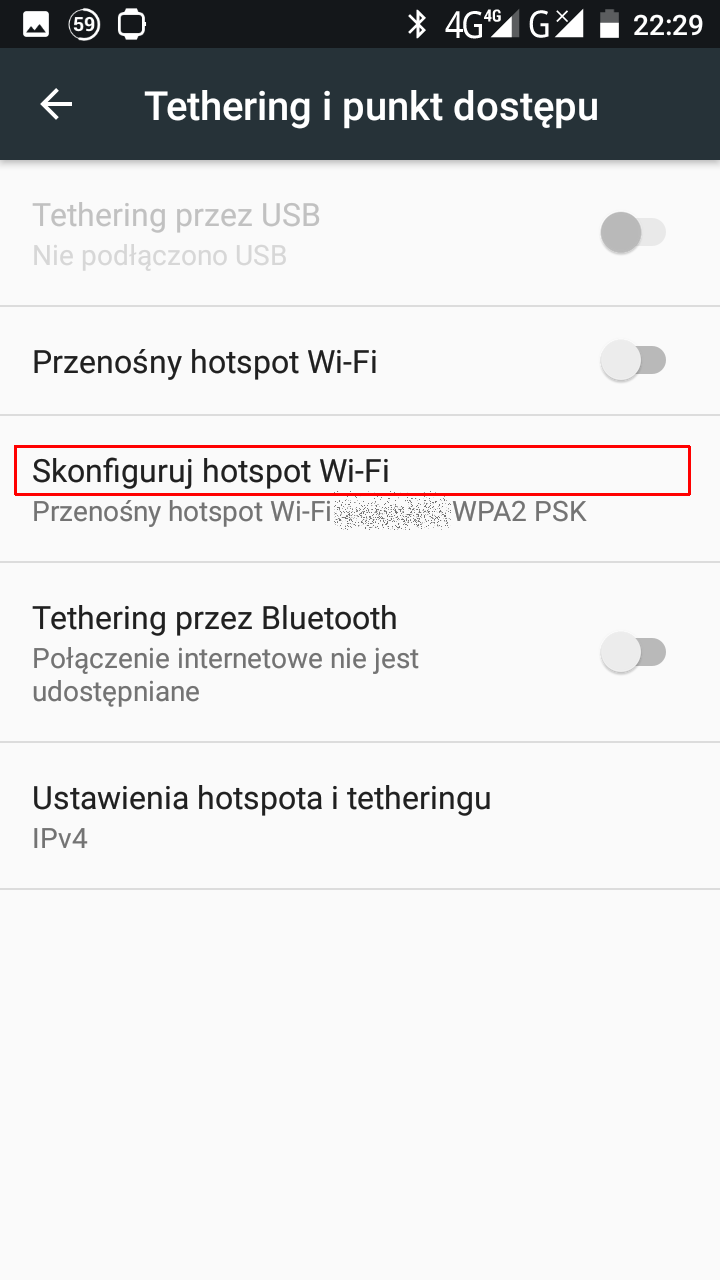

ten post traktuję jako placeholder, aby rozgraniczyć temat połączenia komórkowego 2G/3G/4G (będzie w poście powyżej)
od tetheringu - załączniki poniżej specjalnie wpisałem przykładową nazwę i hasło jakie sugerowałem wcześniej Statystyki Folding@home |
