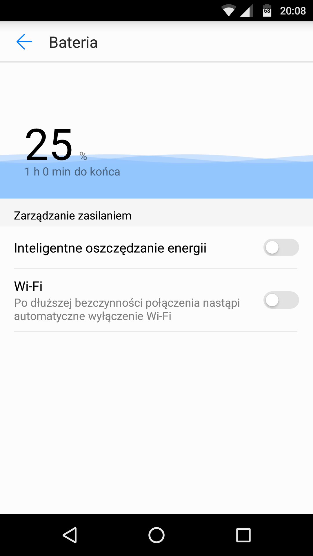

E5573 z Play a Nju z kodem PIN
Jest opcja jak "interwał automatycznego rozłączenia ".
Ustawione na 10.minut natywnie... Moje pytanie jest, do czego jest tak opcja i jak najlepiej to ustawić ? Jest opcja na 5,20,20 i 120 Dodam, że problem jaki opisuje to ten, że router jak leży i wrócę po czasie i chce się połączyć np via smartphone to szuka wifi i szuka dość długo Ps taka jest podsekcja w menu bateria, i ta opcja z Wi-Fi była zaznaczona... Odznaczyłem ja testowo bo jak napisałem długo po czasie mi wyszukiwal Wi-Fi. Co sądzisz o tym Jakub? |

przecież masz opisane - po timeoucie (braku ruchu) WiFi zostaje uśpione, efekt znasz
ja bym wyłączył Statystyki Folding@home |

23-06-2017, 22:43
A ta opcja z interwałem ma wspólne cechy z tym z Wi-Fi?
