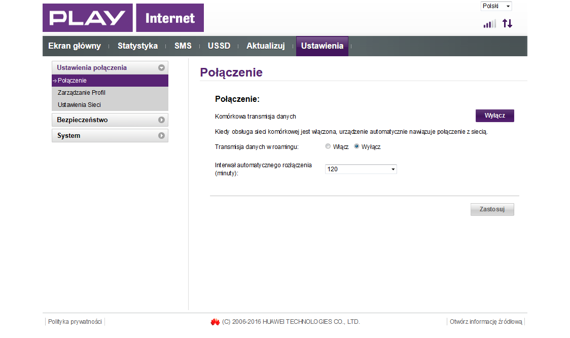

"Auto Disconnect Interval" znalazłem w HiLinku (zakładka "Settings" -> "Mobile Connection").
Domyślnie jest ustawione na 10 minut. Skoro HiLink sam wznawia połączenia to już przy nim zostanę. Tylko chciałbym rozgryźć tą opcję "Auto Disconnect Interval(Min)". Mam też drugi modem E3372s z HiLinkiem i tam można wybrać 5, 10, 20, 120. Natomiast w nowym E3372h 5, 10, 20, 120, Always On. |

jakubd napisał(a):PS: nie znalazłem czegoś takiego, jak 'Auto Disconnect Interval'bo to w interfejsie hilinka jest tak swoją drogą coś to wznawianie połączenia w tych nowych hilinkach działa kulawo, więc ustawiłem sobie 2 godziny bezczynności przed zerwaniem połączenia (i nie ma możliwości wyłączenia tej opcji w takiej wersji softu jaka jest w modemach z ostatniej edycji Playa) gdybym miał "always on" to tak właśnie bym ustawił Statystyki Folding@home |

aro84 napisał(a):Możesz rozwinąć temat?bywa, że połączenie samo nie wstaje (prawdopodobnie chodzi o objaw "niby jest, a nie ma połączenia", ale za krótko używam tej kombinacji sprzętu, aby napisać cokolwiek pewnego, szczególnie, że częściej mnie nie ma w domu niż jestem, może to skutek wielu zmian w konfiguracji i mam coś skopanego w konfiguracji routera?) a może to jest po prostu kwestia skandalicznie kiepskiego działania Playa w mojej okolicy, ale nie miałem okazji przetestować w innych warunkach Statystyki Folding@home |
